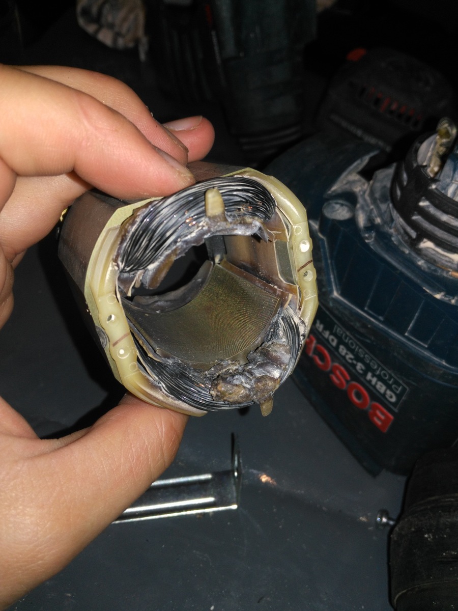

ich habe hier eine defekten Bosch GBH 3-28 DFR Bohrhammer. Dieser hat
nach einem Arbeitseinsatz kein Mucks mehr gemacht. Nun wollte ich
schauen ob ich ihn reparieren kann, da man doch relativ gut Ersatzteile
für das Gerät bekommt.
Beim Öffnen des Geräts habe ich das Motorgehäuse fast nicht abbekommen.
Als es dann weg war wurde schnell klar warum. Der Kunststoff am Polschuh
ist, ich nehme mal an wegen Überlastung, geschmolzen und hat somit den
Anker fest umschlungen.
Der Anker sieht optisch noch gut aus. Ich werde ihn aber durchmessen um
sicherzugehen, dass er nicht intern einen thermischen Schaden abbekommen
hat.
Da ich noch nie eine solche Maschine repariert habe wollte ich
nachfragen, welche möglichen Verschleißteile ich mir noch ansehen und
gegebenenfalls auch ersetzten sollte.
Über die bisherigen Betriebsstunden kann ich keine direkte Aussage
machen, aber die Kohlen wurden noch nie gewechselt und sind noch ca. zur
Hälfte da. In Zukunft soll die reparierte Maschine nur noch zum
Heimwerken eingesetzt.
Ich hoffe ihr könnt mir noch ein paar Tipps geben.

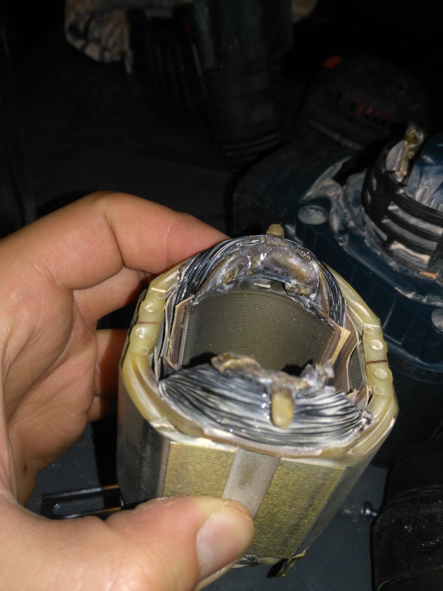

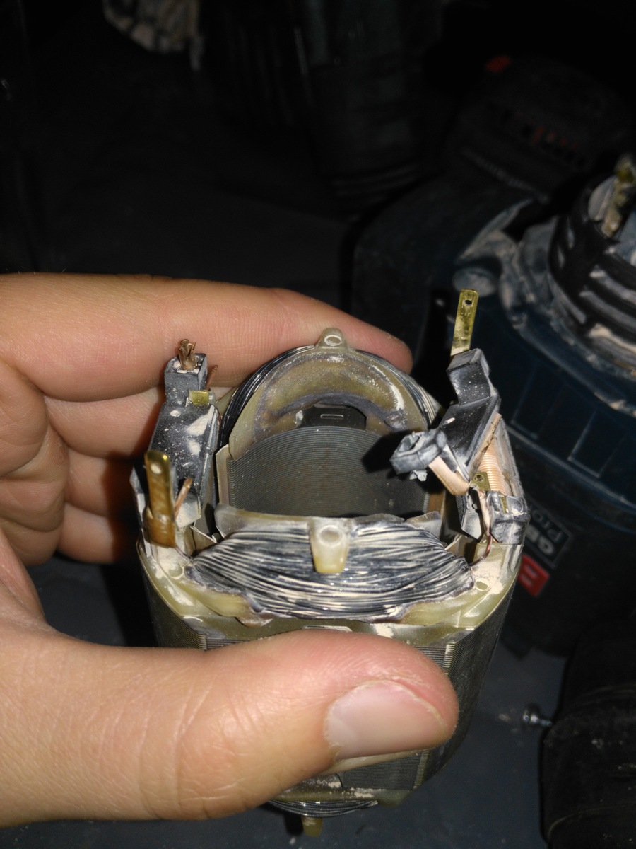

Hier sind ein paar Bilder vom Polschuh. Den Anker habe ich mit dem
Multimeter durchgemessen. Dort ist alles in Ordnung.

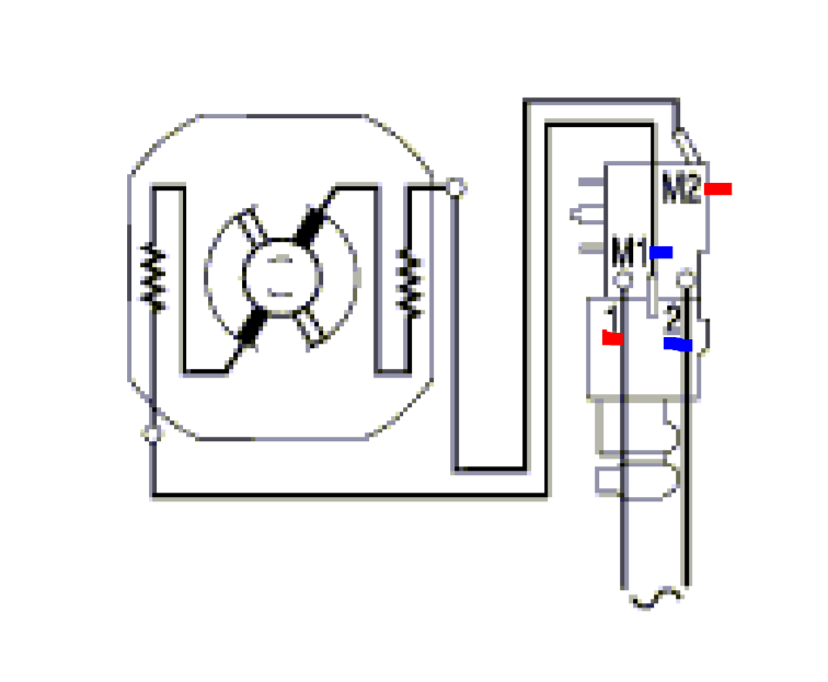

Der Schalter ist wie im angehängten Bild verschaltet. Dabei schaltet er
Leiter 1 auf M2 sobald er betätigt wird. Leiter 2 und M1 sind dauerhaft
verbunden und das betätigen des Schalters ändert daran nichts. Passt das
so?

Der Stator schaut so aus ob er durch ist. Wenn instandstzen dann die
org. Ersatzteile. Das kann sicher teuer werden, und  muss abgewogen
werden.
Drähte bitte mit doppelter Betriebsspannung messen. 500V. Ein Multimeter
versagt hier.
