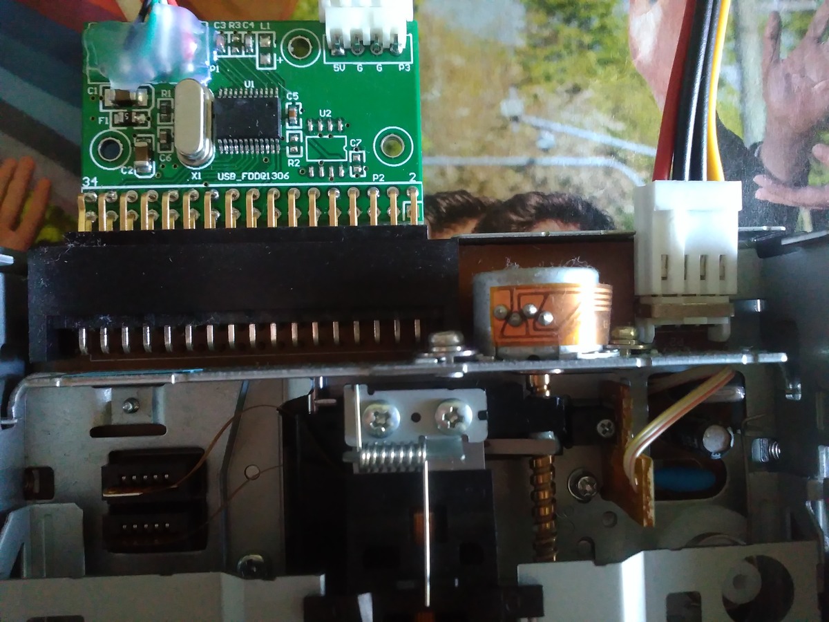

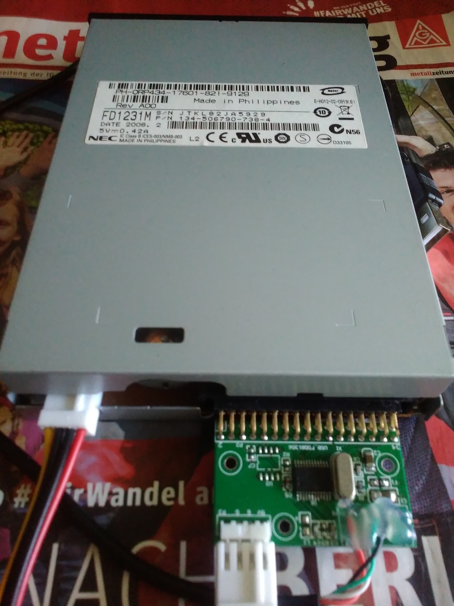

Erstmal das Bild vom Handy.
von Louis Bernadette (Gast)
Rufus Τ. F. schrieb:
> Hier wäre eine genaue Typenbezeichnung des Diskettenlaufwerks
> hilfreich, gegebenenfalls auch ein paar Bilder davon (Stecker,
> Typenaufkleber, etwaige Jumper, die Frontblende ist uninteressant).
Wo finde ich die Jumper, muss ich es dazu auseinanderbauen?
PH-ORP434-17601-821-9129
Rev A00
NEC FD1231M
S/N JTKL02JA5929
P/N 134-506790-738-4
DATE 2008.2
5V 0.42A
Von innen, wo was zu sehen ist.

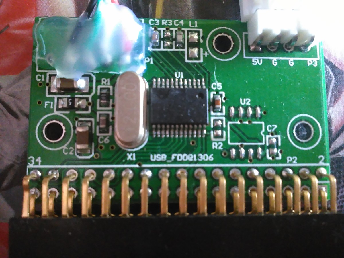

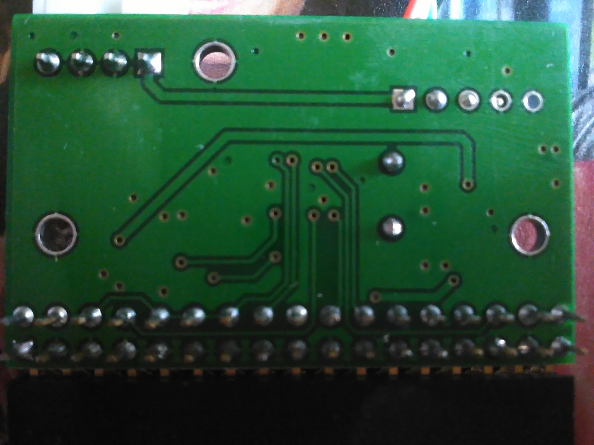

Der Adapter von vorne und von hinten.
Intuitiv würde ich Pin 34 nachlöten. Allerdings ist das nur Disk
Change/Ready. Interessanterweise liegen beim Betrieb ohne Laufwerk auch
quasi (0.03V) keine Spannungen mehr an.
Ein Oszi und Lötzeug habe ich um das Teil gangbar zu machen, nur guter
Rat fehlt noch.
Auf der Platine ist L1 unbestückt. So etwas ist oft mit einem
Versorgungsspannungsanschluss in Reihe geschaltet, d.h. wenn die
Induktivität fehlt, geht gar nichts.
Ist das obere Lötpad zufälligerweise mit +5V verbunden, und das untere
Lötpad mit irgendeinem Pin am IC?
Ist irgendein Pin des ICs mit den +5V vom USB-Anschluss verbunden?
Nach irgendwelchen Jumpern musst Du bei diesem Laufwerk eher nicht
suchen, das ist ein sehr spätes (2008!) Exemplar, das explizit für den
Anschluss an PCs gebaut wurde.
Es scheint oben mit GND verbunden zu sein und vom Pad mit dem Plus geht
es unter den IC. Eventuell auf ein Via zu Pin 6/10/12/14 also alle Drive
Select Pins oder auf ein anderes Via zu Pin 16 Motor On. Vermutlich geht
es also eher auf den IC.
Ja, 5V gehen über F1 und ein paar Vias auf den IC. Auch auf den
"Stromanschluss" für das Laufwerk gehen sie. Die 12V scheinen nicht
angeschlossen zu sein.

von Lona (Gast)
L1 geht nach Masse. Sieht man am Thermal-Pad
Ich würde den Stromversorgungsstecker nachlöten
