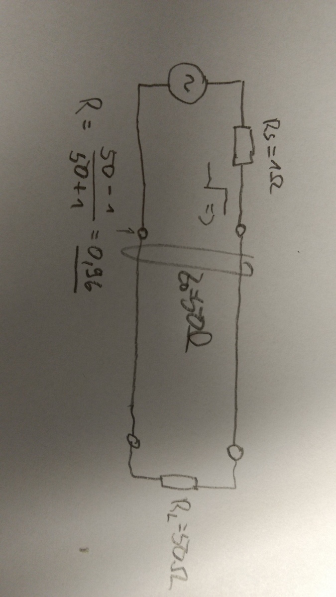

Ich habe Mal ein Foto gemacht, um euch mein Problem zu zeigen.
Quellwiderstand ist 1 Ohm und Wellenwiderstand 50 Ohm.
Wenn ich einsetze und Reflexionsfaktor ausrechnen an der Einspeisung ist
das doch 0.96 also ziemlich 1. Und heißt das nicht dass alles in die
Quelle zurück reflektiert wird?
Lässt sich das begreiflich machen oder mache ich einen Rechenfehler?
von HildeK (Gast)
Du betrachtest die falsche Seite.
Die Leitung und der Abschlusswiderstand sind die Stellen, an denen man
eine Reflexion hat (oder auch nicht) und den Reflexionsfaktor angibt.
Auf der Quellseite gilt die Betrachtung nur, wenn du bereits
rücklaufende Wellen hast.
In meinem letzten Post steht "2*Z0". Das ist leider falsch, es muss nur
"Z0" heißen. Die abgeschlossene Leitung mit Z0 stellt auch nur Z0 als
Eingangswiderstand dar.
Sorry.

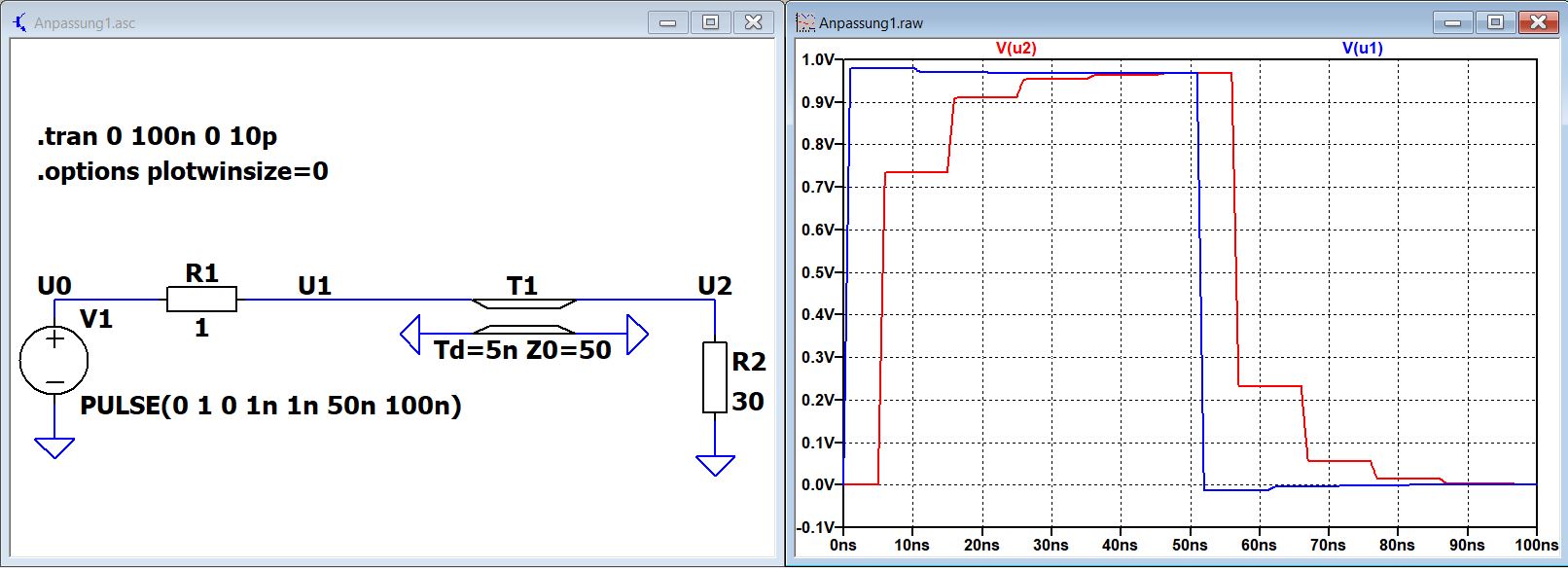

Ich habe dir mal zum "spielen" mit LTspiceXVII gemacht. Vielleicht hilft
dir das. Die Leitung mit TD=5ns enstpricht einem Koaxialkabel mit 1m
Länge.
https://www.analog.com/en/design-center/design-tools-and-calculators/ltspice-simulator.html
Nachtrag:
Das Beispiel kann natürlich mit jedem anderen SPICE-Programm auch
simuliert werden. Man muss es halt in dem jeweiligen Programm neu
eingeben/zeichnen.

von Egon D. (Gast)
> zu zeigen.
> der Einspeisung ist das doch 0.96 also ziemlich 1.
> Und heißt das nicht dass alles in die Quelle zurück
> reflektiert wird?
FAST alles... ja.
Ja, denke schon (s.u.).
Nein.
Rechne einfach mal IN ABSOLUTEN ZAHLEN aus, welche Leistung
eine Quelle mit Zi = 1 Ohm bei Anpassung liefern würde,
welche Leistung von der Leitung mit Z = 50 Ohm transmittiert
wird, und welche Leistung in die Quelle zurückreflektiert
wird. (Musst natürlich willkürlich eine Spannung dafür
annehmen.)
Anders formuliert:
Du machst keinen Rechenfehler, sondern einen Interpretations-
fehler.
Wenn Du bei festgehaltener Spannung den Innenwiderstand der
Quelle immer kleiner machst, dann kann die Quelle (im Falle
der Anpassung) immer mehr Leistung liefern.
Wenn jetzt aber der Wellenwiderstand der Leitung konstant
bleibt, bleibt bei konstanter Spannung logischerweise auch
der Strom -- und somit die Leistung -- konstant, die die
Leitung der Quelle entnimmt.
Von der immer größeren Leistung, die die Quelle liefern kann,
wird also derselbe konstante Anteil entnommen -- das bedeutet
nichts anderes, als dass der Reflexionsfaktor steigt.
von Anonym (Gast)
Schöne antworten, danke
