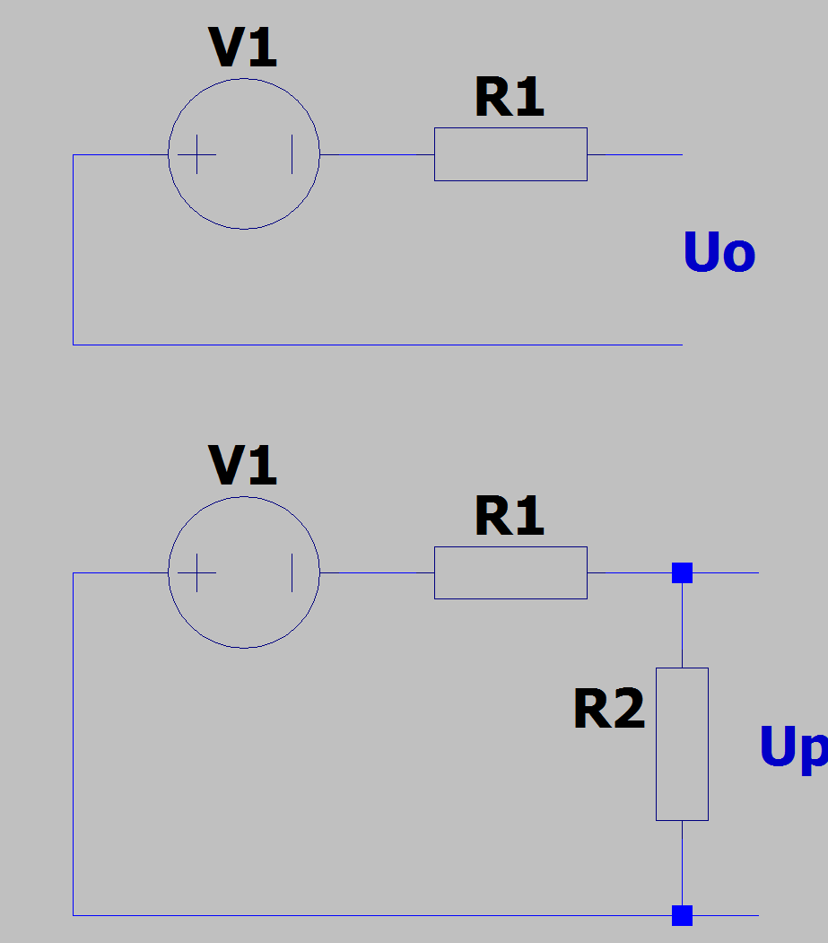

Liebes Forum!
Ich habe folgende Aufgabenstellung:
"Der Innenwiderstand einer Spannungsquelle soll messtechnisch und
zerstörungsfrei ermittelt werden. Es ist aber bekannt dass die Quelle
bei einem Kurzschluss zerstört wird . Somit bleibt nur die Messung mit
zwei Unterschiedlichen Lastwiderständen. Erklären sie wie das
funktionieren kann."
Also grunsätzlich würde ich die Spannungsquelle im Leerlauf messen und
dann mit einen z.b Lastwiderstand belasten. Jetzt wird an der
Quellspannung wieder im belasteten zustand gemessen. Die Quellspanung
geht ein bisschen in die Knie die jetzt am RI abfällt. Fertig
Aber wie sollte ich das sonst machen? Spannungsteiler mit zwei
Lastwiderstände?
Danke

#5888968
Ich empfehle dringenst nicht ständig aus dem Fenster zu sehen, sondern
auch mal dem Unterricht zu folgen. Jede Wette, dass das - fast genauso -
schon erklärt wurde.
V1 ist die Spannungsquelle
R1 ist der "unsichtbare" Innenwiderstand
Uo ist die gemessene Leerlaufspannung
R2 ist Dein Lastwiderstand
Up ist die Spannung, die an R2 abfällt.
Gast #5889270
> sondern auch mal dem Unterricht zu folgen. Jede Wette, dass das - fast
> genauso - schon erklärt wurde.
Up / R2 ergibt den Strom  I2 aus der Spannungsquelle
Uo - Up ergibt den Spannungsabfall am Innenwiderstand R1 der
Spannungsquelle
R1 =  (Uo -Up) / I2 ist der gesuchte Innenwiderstand der Spannungsquelle

Gast #5889996
Ri= ( (Uo /U last) - 1) ) mal R last
Ri.......Innenwiderstand
Uo......Leerlaufspannung
U last..Spannung mit dem Lastwiderstand
Als R last z.b. ein 20m langes Netzkabel auf einer Trommel. VORHER
diesen Widerstand mit einem Ohmmeter messen
Beispielsweise
Uo       =14 V
U last = 13 V
R last = 1 Ohm
Ri gleich (1,0769 minus 1 ) mal 1 Ohm = 0,0769 Ohm

A. S. schrieb:
> Er braucht (zurecht) nur einen, da der zweite (unendlich) kein
> physisches Bauteil ist.
Wie kommst du zu der Annahme, dass der Innenwiderstand der Quelle als
ohm'scher Widerstand beschrieben werden kann, i.A. ist das nicht der
Fall und hängt vom Typ der Quelle ab.
Gast #5890427
Hallo
"Typische praxisnahe Aufgabe! Kein Mensch mißt den Kurzschlussstrom
einer
realen Quelle (Autobatterie HaHa), wenn er nicht unbedingt muß. Die
Folgerung des Aufgabenstellers "somit bleibt" n u r... ist eben schlicht
falsch! Es wurde schon gesagt, dass die Messung der Leerlaufspannung und
der Spannung mit "passender" Last ausreicht.
Ich hoffe, der TO hat das kapiert und kann sich nun mit seinem "Meister"
anlegen :-)"
Richtig aber trotzdem würde ich die Empfehlung nicht annehmen und
einfach das machen was verlangt wird, egal wie viel Sinn das in der
Praxis macht und einfach das theoretische Vorgehen als Lösung
präsentieren, also Messen einmal mit R= Viele Gigaohm (Du kannst ja den
Isolationswiderstand von Luft oder einen Kunststoff aus den Tabellenbuch
wählen - wie geschrieben die Praxis und realen Störgrößen interessieren
nicht) wählen also praktisch ohne Last bezogen auf die typischer Weise
in solch einen Umfeld angenommenen Spannungsquellen und halt einmal mit
einen recht geringen Widerstand von vielleicht 10 Ohm.
Dann noch anwenden der von "Experte" gezeigten Formel und alles ist
(theoretisch) für die Aufgabenstellung erledigt.
Das es so in der Praxis oft nicht zuverlässig bis gar nicht funktioniert
(zumindest wenn man es Blind und ohne Vorüberlegungen macht)
=>Erwärmung, Art der Spannungsquelle wie z.B. der erwähnte
Kraftwerksgenerator, eine Autobatterie, ein Labornetzteil, der 9V Block,
oder der passive Sensor, eventuell sogar Schwingneigung (Eine reale Last
hat auch immer L und C Anteile), hat mit der richtigen Beantwortung von
solchen Fragen nichts zu tun, da soll einfach nur das Grundverständnis
abgefragt werden.

Gast #5891289
Wenn der Innenwiderstand nicht ohm'sch ist, dann bleibt er auch mit 2
(statt einem) Lastwiderstand (+unbelastet) Kaffesatz.
Gast #5891355
Immer einfach weiter maulen und diskutieren wollen, nur um sich selbst
und dem Publikum nicht eingestehen zu müssen dass der eigene
Wissenshorizont nicht weiter als die eigene Nasenspitze reicht.
Analyse und Design an linearisierten Arbeitspunkten ist das Brot- und
Butter-Geschäft der Ingenieurstätigkeit, egal ob in der Chemie, Physik,
Biologie, Mathematik oder Elektrotechnik etc.! Schon  vor ca. 2000
Jahren hat Heron von Alexandria das mit seinem Wurzelziehen vorgemacht.
Für Dein Kleinhirn übersetzt: Man nehme zwei annähernd gleiche
Lastwiderstände, die sich z.B. um 1% unterscheiden. Mit zwei Werten aus
Delta-U, Delta-I oder Delta-R lässt sich nun der Innenwiderstand an
einem bestimmten Arbeitspunkt berechnen. Mit mehreren Messungen an
benachbarten Arbeitspunkten kannst Du sogar Deine Messunsicherheit an
einem Punkt bestimmen!
Um Dein nächstes Gemaule gleich im Keim zu ersticken: Es ist nicht
weiter kompliziert, Delta-U oder Delta-I mit hoher Genauigkeit zu
messen. Auch das ist eine der ältesten Techniken um Offsetfehler etc.
komplett zu eliminieren. Selbst die Baumeister der Antike haben mit
solchen Techniken gearbeitet.
Nur eben einfach den Multimeter kurz dran halten und sich wundern und
große Klappe haben, das läuft hier eben nicht.

Gast #5892275
Rainer V. schrieb:
> Die Aufgabe ist doch - für den TO - gelöst worden und es wurde darauf
> hingewiesen, dass der Aufgabentext nicht OK ist.
Völlig Offtopic.
Der Fragesteller wollte wissen wie man mit zwei Widerständen den
Innenwiderstand einer Quelle bestimmt.
Der Ansatz dafür lautet: Ri = ΔU / ΔI.
Anstatt diese simple Antwort zu geben kommt von Dir nur:
Rainer V. schrieb:
> [...] und kann sich nun mit seinem "Meister" anlegen
Deine infantile Antwort ist überflüssig und vollkommen nutzlos.
Hast Du zum Thema etwas relevantes zu sagen oder willst Du nur Deinen
Beitragszähler erhöhen?
