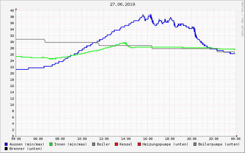

Captain Roger schrieb:> Habt ihr eine andere, einfachere Idee? Wäre auch eine> Echtzeitdarstellung der einkommenden daten möglich?
Browser verwenden, mit automatischem Refresh. Darin Grafiken aus rrdtool
einbinden und die Sache hat sich. Beispiel anbei.

A. K. schrieb:> Browser verwenden, mit automatischem Refresh. Darin Grafiken aus rrdtool> einbinden und die Sache hat sich. Beispiel anbei.
So wie ich das jetzt recherchiert habe kann ich bei der Erstellung des
Graphen die Zeitspanne festlegen, die geplottet werden kann. Du scheinst
immer eine Woche darzustellen. Ist der Zeitrahmen fest im Script
programmiert oder kann man sagen, dass er bitte alle Daten, die im
txt-file liegen darstellen soll?

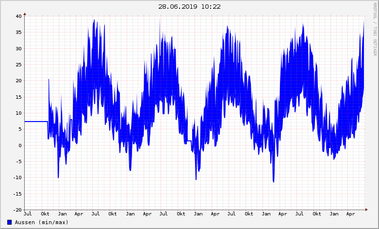

Captain Roger schrieb:> A. K. schrieb:>> Browser verwenden, mit automatischem Refresh. Darin Grafiken aus rrdtool>> einbinden und die Sache hat sich. Beispiel anbei.>> So wie ich das jetzt recherchiert habe kann ich bei der Erstellung des> Graphen die Zeitspanne festlegen, die geplottet werden kann. Du scheinst> immer eine Woche darzustellen. Ist der Zeitrahmen fest im Script> programmiert oder kann man sagen, dass er bitte alle Daten, die im> txt-file liegen darstellen soll?
In den rrdtools definierst du eine Datenbank, die aus einer Serie von
Tabellen prinziell gleichen Inhalts mit unterschiedlicher
Aufbewahrungszeit und Mittel/Min/Max-Speicherung besteht, die
automatisch kondensiert werden. Daraus wiederum kann man für beliebige
Zeiträume in HTML eingebettete Grafiken definieren, die bei Aufruf
erzeugt werden. Angehängt sind andere Zeiträume aus dem gleichem
Datenbestand.
(Zu den Daten: Der Aussentemperatursensor liegt bei solcher Witterung
aufgrund der Platzierung etwas drüber und wird nachmittags direkt oder
per Reflexion beschienen)
PS: Wer dieses Jahr als besonders schrecklich empfindet, für den habe
ich die letzten 5 Jahre.
PPS: Erfassung, Speicherung und Webservice macht ein RasPi 2.
