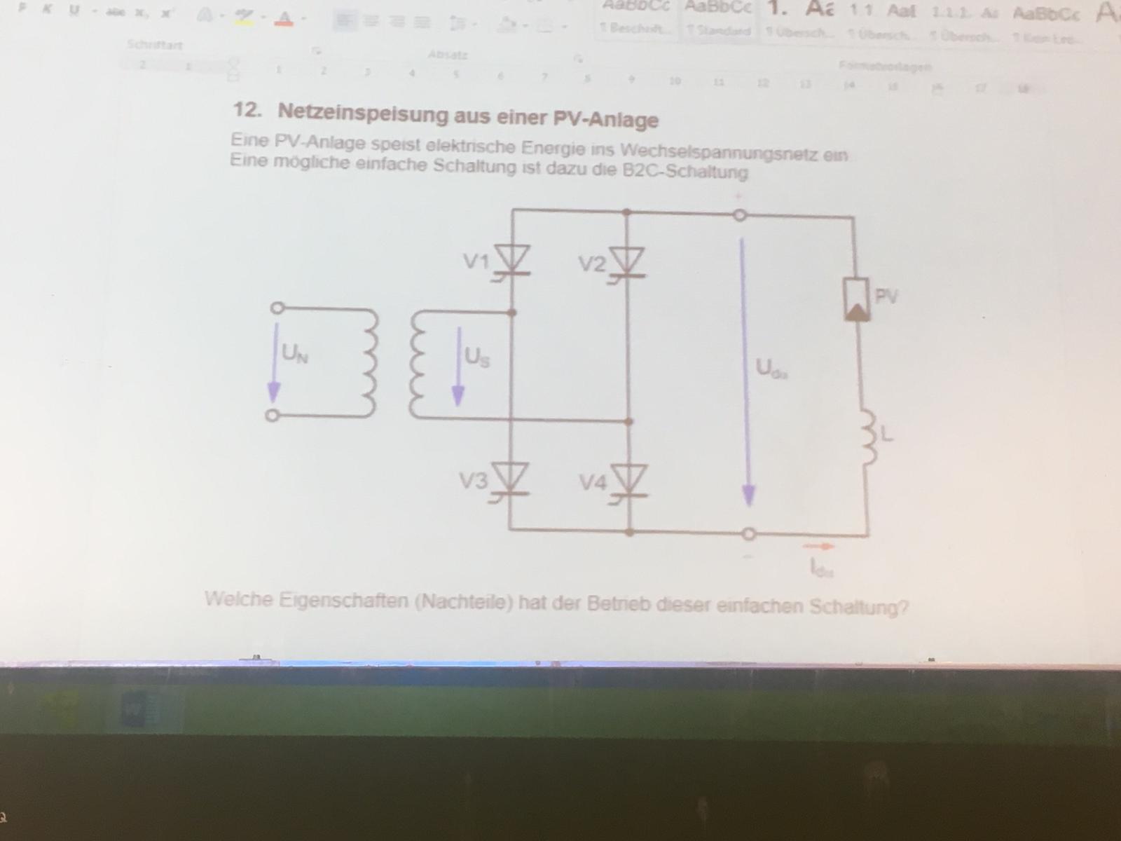

Kann mir jemand erklären wozu die Spule im Schaltbild ist oder was sie
darstellen soll?
Grunsätzlich kann man ja sagen das der Nachteil dieser Schaltung die
Oberschwingungen des Umrichters sind. Diese nicht benötigten
Spannungsteile werden ins Netz zurückgeschickt (Netzrückwirkung) dadurch
ensteht eine Netzverschmutzung die empfindliche Geräte stört.
Ist das so richtig?
Danke
Damit Energie ins Netz geliefert werden kann, muss eine Strom ins Netz
geliefert werden. Die aufwendige Steuerung der Thyristorbrücke steuert
durch, wenn die Netzspannung die gleiche Polarität wie das
Fotovoltaik-Panel hat. Ist die Netzspannung kleiner als die Spannung vom
Panel, dann fließt ein Strom ins Netz. Die Spule, dient meines
Verständnisses nach, als Speicherdrossel, um die Zeit zu verlängern,
wenn die Netzspannung größer als die Spannung vom Panel wird. Die
Selbstinduktionsspannung addiert sich zur Spannung des Panels und
"Schiebt" den Solarstrom an.
Vielleicht findet sich jemand, der mit einem LtSpice Model die Aussage
unterstützt.

Sorry: Quatsch. Die H-Brücke legt das Panel wechselnd in der richtigen
Richtung ans Netz ("netzgeführter Stromrichter").
Natürlich kann nur Strom eingespeist werden, wenn die PV Spannung
größer ist als die Netzspannung.
Idealerweise sollte der Strom der Spannung exakt (und zu jedem
Zeitpunkt) proportional sein. Bedeutet bei einer Sinusspannung einen
Sinusstrom.
Das kann man mit der einfachen Schaltung vergessen.
(Immerhin ist es mit Drossel schon mal weniger kraß als ohne, aber...)

Nein, sondern ca. beim Nulldurchgang der Netzspannung wird
im_Wechsel (sonst würden 2 Thyristoren reichen oder gar einer)
das Panel SO ans Netz gelegt, daß die Polarität übereinstimmt ...
