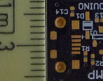

Ich suche hier eine Micro-USB-Buchse, die ich nirgendwo finde, habe
schon Mouser, RS-Components und LCSC nach Footprints durchgeackert und
nix passendes gefuden. Der Lochabstand Mitte-Mitte ist übrigens 7,2mm
(mit Mikroskop gemessen).
Hat jemand evtl. einen guten Tip?
Vielen Dank!
Ro

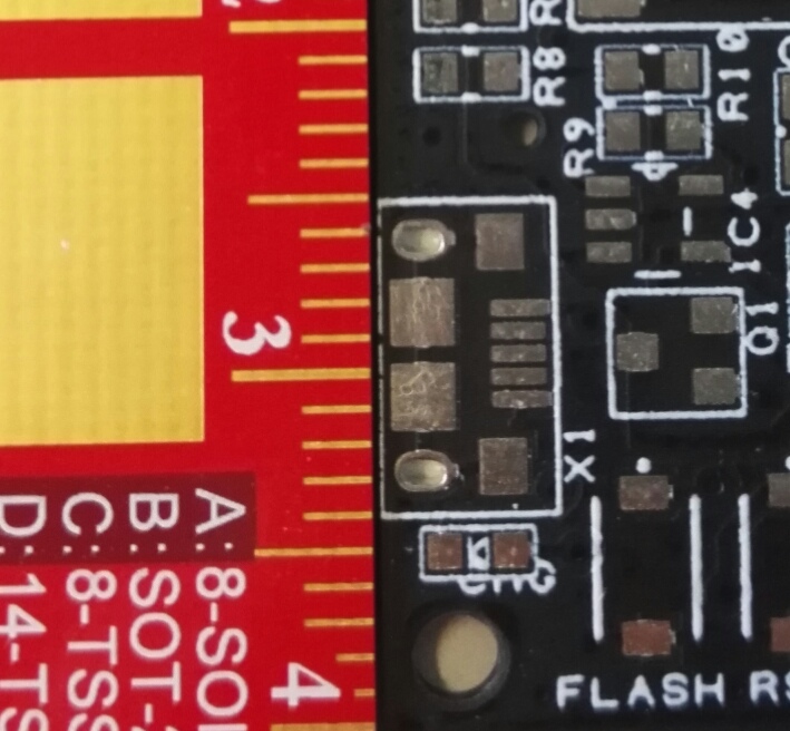

Gast #5892053

Nein, das kommt von firebirduino.com, da gibt es leider keine BOM und
der Autor reagiert nicht auf Anfragen.
Timmo H. schrieb:
> 10118193-0001LF Amphenol
Jein, die Blechbefestigung ist hier oval und nicht rund. Das Loch ist zu
klein, evtl. kann ich das mit einem 0.5mm Fräser nacharbeiten.

rov schrieb:
Sicher? Die Fahne ist nur 0.9mm breit, dein Loch sieht nach 1mm aus.
Der Footprintdesigner wusste ggf. Nicht wie man ein ovales Loch macht
und hat es dann so groß gemacht dass es passt. Sieht man öfter
Hab mal ein Bild von meinem Footprint angehängt für diese Buchse. Habe
das Loch aber 1.6mm lang gemacht gemäß der Vorgaben des Herstellers
