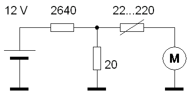

Der Füllstandssensor meines Wassertankes ist kaputt.
Dieser hat den Wert 2.7kOhm bei Voll und ca.30KOhm leer
die Schaltung sieht so aus: 12v dann ein Wiederstand 2,8kOhm dann in
Reihe ein unbekantes Messgerät und dann in Reihe der Füllstandssensor
mit den oben genanten Werten auf Masse.
nun bekam ich einen Füllstandssensor, von den Einbaumaßen passt, mit den
Werten 22-220 Ohm.
Da es sich um einen Oldtimer handelt möchte ich das Messgerät mit dem
davorgeschaltetem Wiederstand behalten. (ist fest verbaut).
Für einen Vorschlag wie ich das umsetzen kann wäre ich dankbar.
Marko
Ich denke die Angelegenheit ist nicht so trivial wie du es dir
vorstellst. Der neue Sensor wird vermutlich eine deutlich abweichende
Kennlinie haben. Und mindestens der Widerstand des Spannungsteilers muss
angepasst werden, durch ersetzen oder parallelschalten.

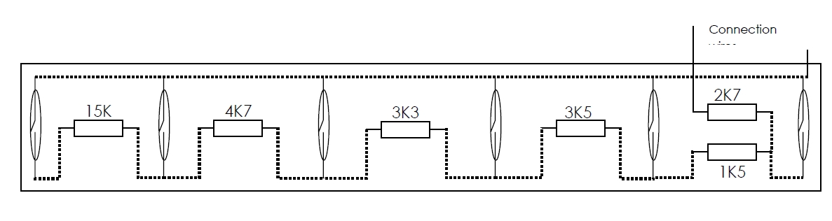

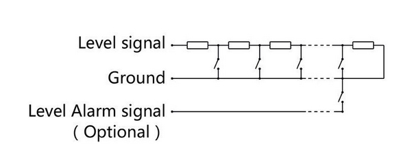

Marko schrieb:
> Beide Sensoren sind in wirklichkeit nur reedkontakte mit geschalteten
> Wiedersänden.
> R4 1,8 kohm
> R3 1 KOhm
Und?
Lassen die sich beim neuen Sensor austauschen - das wäre vielleicht die
einfachste Möglichkeit, um ihn an die Gegebenheiten anzupassen.
