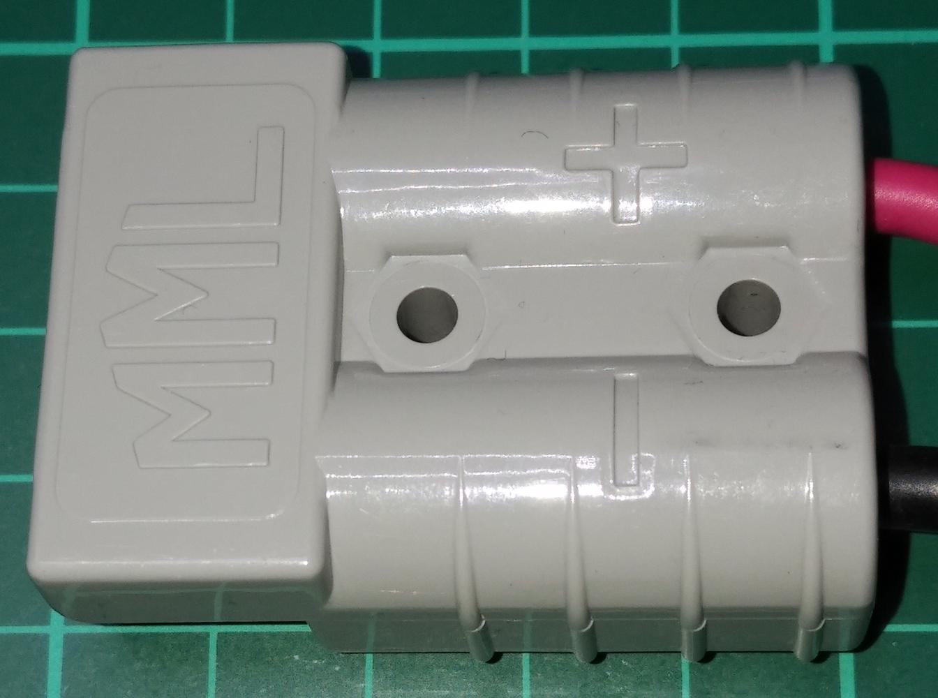

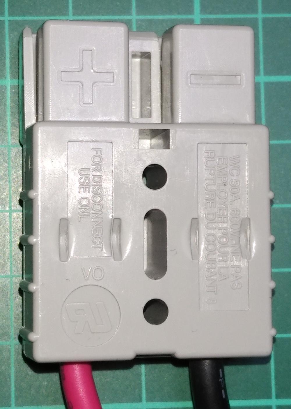

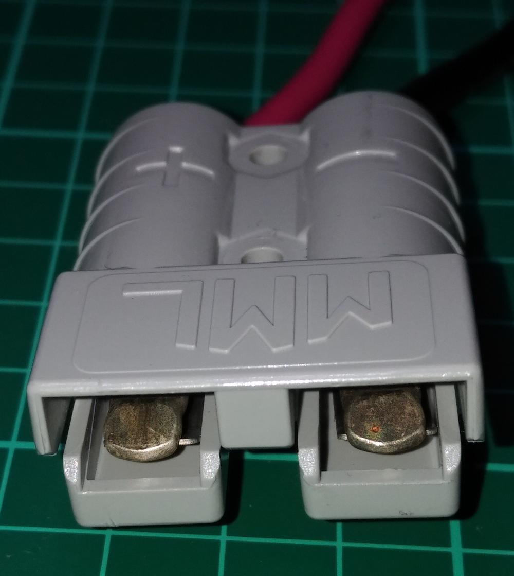

in meiner APC USV werden die Akkus mit solchen Steckern angeschlossen.
Es sind daran zwei 12V 18Ah Akkus in Serie angeschlossen. Also gehen
über diese Verbindung 24V und maximal um die 30A, wenn die USV auf
Batteriebetrieb läuft.
Kennt Jemand solche Stecker und hat ggf. eine Bezugsquelle dazu (siehe
Bilder)?
Grüße
Peter
Energieverheizer schrieb:
> Ich würde XT90 Stecker als Ersatz nehmen.
> Ist warscheinlich billiger als die originalen zu bekommen.
Die billigen sb Nachbauten sind auch nicht wirklich teuer.
Angesehen davon sind die sb wesentlich robuster als die fummeligen XT90.
Nix gegen XT Stecker, aber wenn man Platz hat kann man sb nehmen.
Millionen Gabelstapler können nicht irren ;-)
Auf der Distributoren Liste des Herstellers stehen auch Mouser und
Farnell...
Aber unter welcher Bezeichnung sucht man diese Teile? Hätte auch daran
interesse, weil ich auch APC USVen habe.
Was meint Ihr genau mit "Billige SB Nachbauten"?
