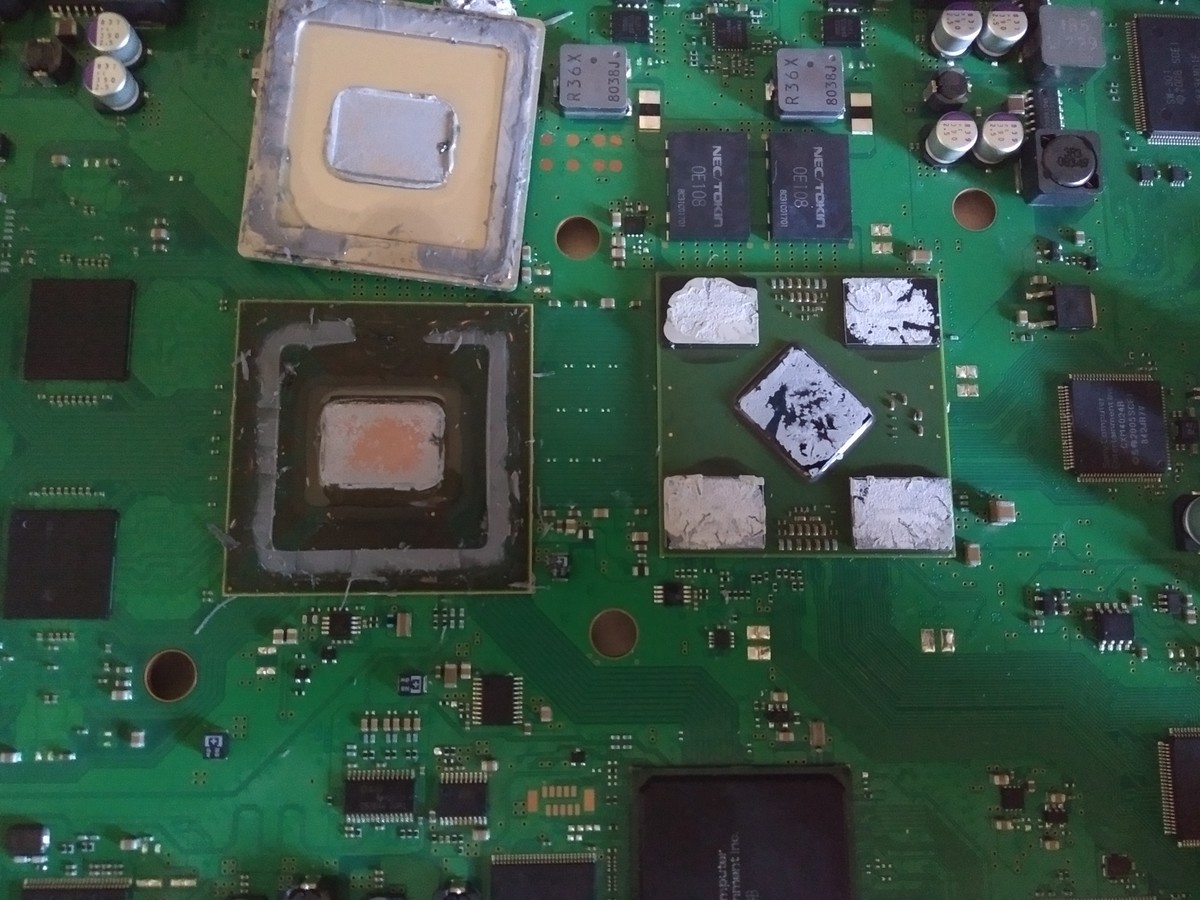

Ich habe im Müll eine PS3 FAT im guten Zustand gefunden und mitgenommen.
Ich dachte mir die hat bestimmt den YLOD - Death.
Netzteil Short gemessen, keiner, Power On!
Läuft!!! Selbttest OK aber der Lüfter war nach kurzer Zeit hörbarer ...
Also zerlegen.
Komplett entstaubt und geputzt und die Wärmeleitpaste war wohl noch
Werksoriginal auf der CPU und GPU und gut fest.
Zusammengebaut, läuft. Stresstest gemacht - Lüfter wurde merkbar lauter
- Standard wieder normal aber erhöht. Klarer Fall von Heatspreader - Die
WLP Fail ...
Also köpfen und neu beschmieren, ...
Den Fauxpas seht ihr dann am CPU Heatspreader mittig Rechts, ...
Da ich leider keine richtige BGA Reworkstation mit Preheater habe (nur
Heißluft) und keine Cell CPU habe (Habe die CECHL04 - Ist wohl die 65 nm
Version der CPU/GPU) bleibt mir nur als einzige Möglichkeit ein
identisches Mainboard zu finden, ...
Vielleicht hat wer eine Platine übrig :/
Danke

Das sieht doch eher nach sonem Wärmepad aus, das sich bei erster Wärme
dann in der Form anpasst.
Also beim nächsten mal vorwärmen und dann abheben?
Aber auch frische WLP erzeugt gute Kräfte.
Mein Ryzen hats aus dem geschlossenen AM4 Sockel gezogen beim Kühler
abheben.
Ist aber nichts kaputt gegangen.
(wollt den Kühler um 90° drehen)

hab es ja auch vorgewärmt aber nicht zu heiß, ...
Ich denke Sie kennen das Problem eben dass diese CPU Bauart ja verklebt
ist, muss man ja (nicht zu tief) erst mal das Silikon aufschneiden.
Da hatte ich wohl beim Abziehen wirklich Pech ...
Naja ich sehe das so, dann wird das Teil halt ein Übungsobjekt quasi.
Sollte ich mal eine Austausch-CPU haben und entsprechendes BGA Equipment
könnte ich mich damit mal beschäftigen ;)
Und an die anderen bitte wo dessen Haare zu Berge stehen - Jeder fängt
mal klein an.
Immerhin habe ich es geschafft - zerstörungsfrei - die GPU zu
Ent-Heatspreaden ...
Das mit der CPU schlaucht mich noch immer - Hilft nix ...
Schauen wir mal was daraus wird ...
