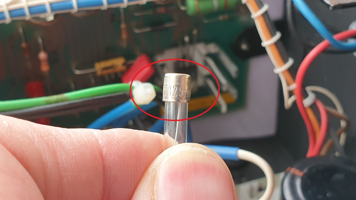

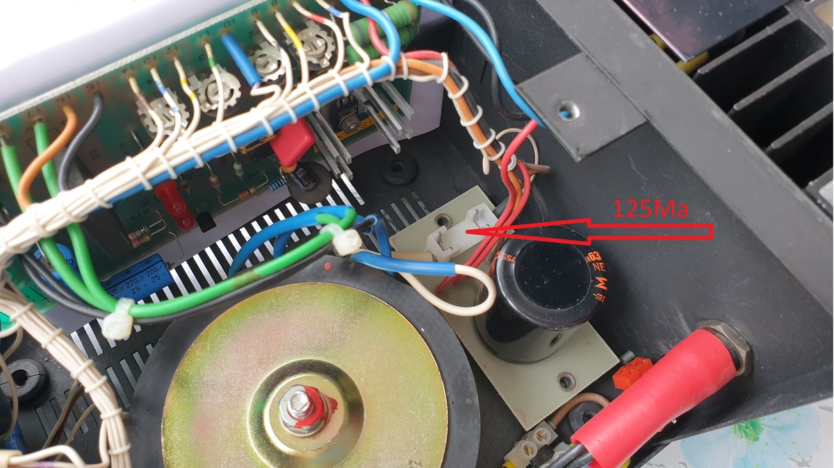

Das Geraet ist wie beschrieben ein Labornetzgeraet 0-30V, 5A. Primaerseitige Sicherung
Michael F. schrieb: > Das Geraet ist wie beschrieben ein Labornetzgeraet 0-30V, 5A. > Primaerseitige Sicherung Na dann ist es einfach, es gibt ja nur ein Modell;-)

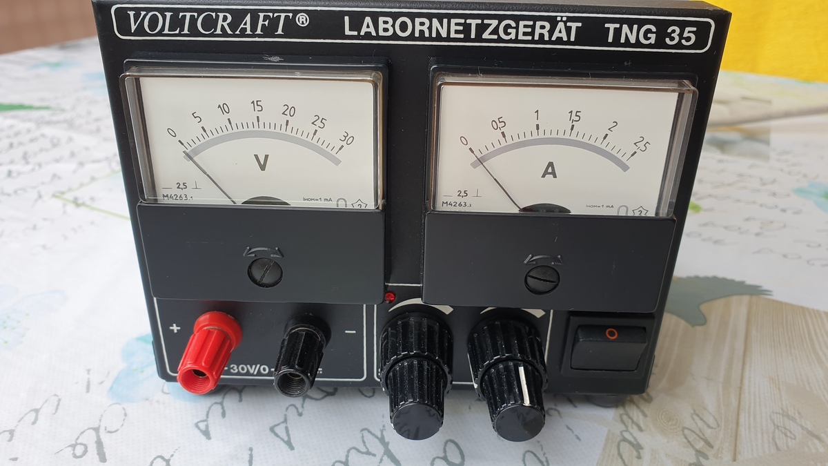

An jetzt verstehe ich, es ist ein Voltcraft Digi 35. Auch wenn Stecker gezogen wird fliegt die Sicherung

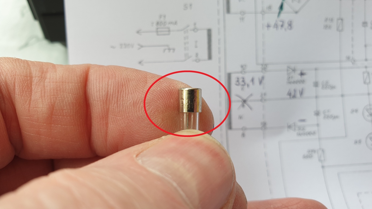

Hallo Jungs (und Maedels ?) Vielen Dank für die Infos. Nun wird es langsam Konstruktiv. Mit der Lampe primaerseitig werde ich testen. Auch das Spannungsverhalten werde ich testen. Den Schalter werde ich durchmessen. Dann berichte ich euch. Das wird Freitag werden, da ich lange arbeite. Vg Michael

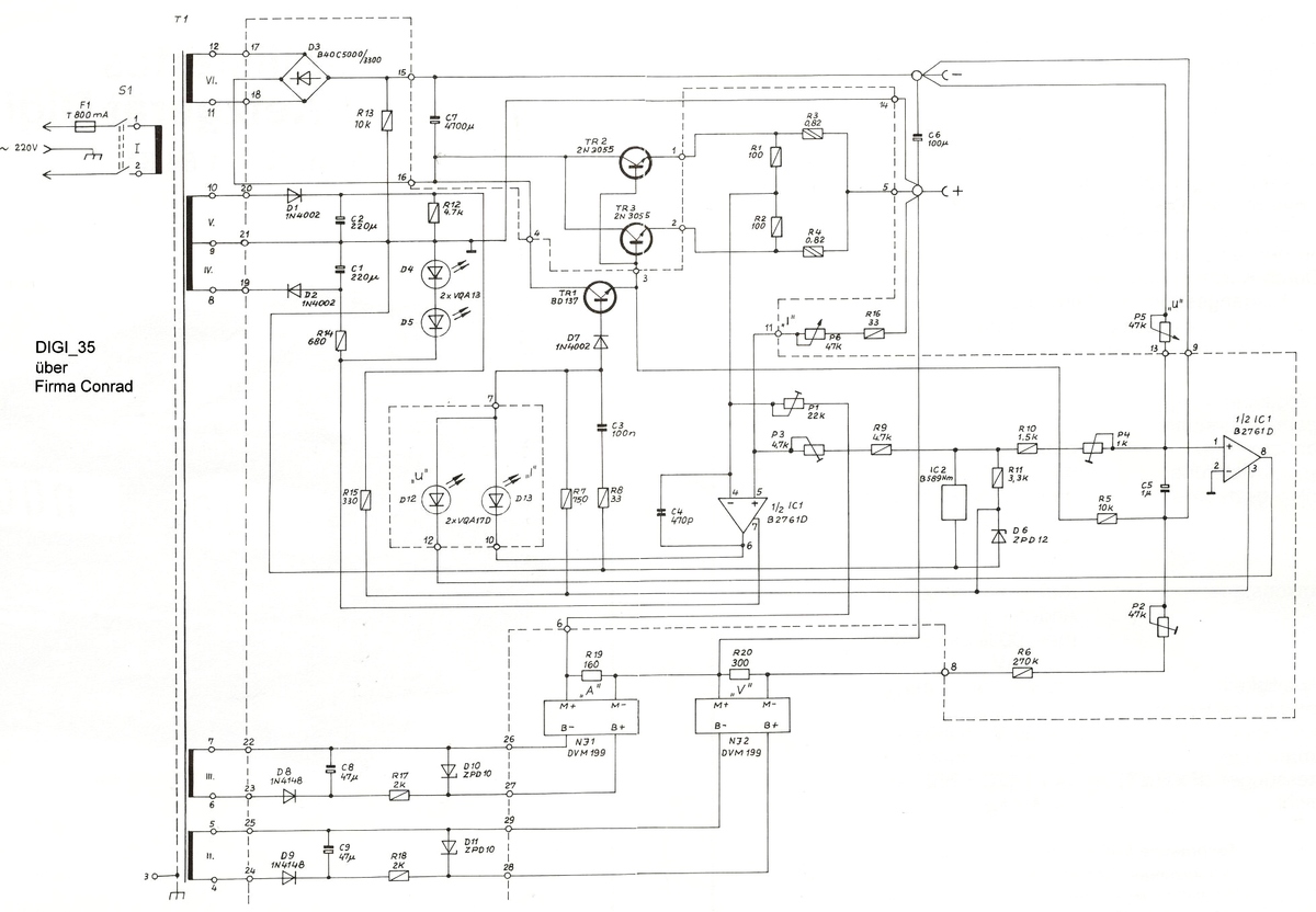

Laut den via Google auffindbaren Schaltplänen befindet sich die Sicherung vor dem Netzschalter und nicht zwischen Netzschalter und Trafo. Kannst du erkennen, ob dem wirklich so ist?
Im netzseitigem Gleichrichter wird eine Diode durchlegiert sein und im Abschaltmoment entlädt sich der Pufferelko durch den Gleichrichter über die Sicherung und diese brennt deshalb durch. (mein Gedanke)
#5894039
Glätten der Wogen: Michael F. schrieb: > Ich habe mit keinem Wort geschrieben > das das Geraet schon mal repariert wurde. Ohne dazwischenfunken zu wollen (LOL, wir reden hier aus lauter Verzweiflung über Funkenstrecken): es gibt Leute welche den tausch einer Sicherung als "Reparatur" bezeichnen... In der Tat war meine erste Idee: stimmt der Wert der (Ersatz-)Sicherung überhaupt... Bitte nicht Zanken. Messungen durchführen (TO), oder Ideen (TF) anbringen. Das Thema ist unglaublich ("Sicherung fliegt beim ziehen des Steckers") spannend. Bei Sir Alfred Joseph Hitchcock wusste man immerhin im Vorherein sehr genau was passieren wird., ...nur nicht wann. Hier isset genau andersrum: neuer Thrill, Spannung [V], Erotik [unbekannte Einheit für Elektroniker], durchbrennende Sicherungen [Jigawatt] :D
Ja stimmt, die Sicherung liegt vor dem Schalter.

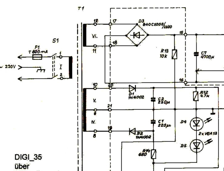

Hier ist umbedingt die genaue Schaltung erforderlich. Ansonsten bleibt es beim rumgerate. Ich hab aber auch eine Theorie: Irgendeine Art überspannungsschutz/entstörfilter auf der Primärseite. Im Betrieb funktioniert der beim Abschalten aus Gründen Niederohmigwird. Der bietet dann den Pfad für den Induktionsstrom durch die Sicherung. Was wird denn Hochohmig bei höheren AC-Spannungen?

Hier das Eingangsteil, da ist eigentlich nichts ungewöhnliches. Einziges Bauteil ist halt der Netzschalter. Wurde dieser schon gewechselt? Diese Dinger wurden mit unterschiedlichen Netzschaltern gebaut. Der klassische Drucktaster taugt nicht viel, da beim Abschalten sich die beiden Schaltzungen gefährlich nahe kommen. Old-Papa
#5895115
Old P. schrieb: > Hier das Eingangsteil, da ist eigentlich nichts ungewöhnliches. > Einziges Bauteil ist halt der Netzschalter. Wurde dieser schon > gewechselt? Ja, wurde wohl schon gewechselt. Da die Sicherung auch durch geht wenn der Stecker gezogen wird, der Schalter also geschlossen bleibt sollte er auch unschuldig sein. Nächster Schritt wäre dann ein Foto vom Inneren des Gerätes in dem eindeutig zu sehen ist das keine Weiteren Bauteile verbaut sind. (ab und an gibts da ja auch mal Änderungen....) Schrieb nicht irgenwer was von 400mA Sicherung? Im Schaltplan sind wohl 800mA eingetragen.
#5895122

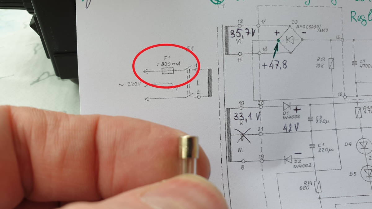

Sly_marbo schrieb: > Schrieb nicht irgenwer was von 400mA Sicherung? Im Schaltplan sind wohl > 800mA eingetragen. Ist es denn wirklich die Netzsicherung? Es gab auch Geräteversionen mit zusätzlich sekundären Sicherungen. Old-Papa Update: Plan in guter Auflösung
Sly_marbo schrieb: > Schrieb nicht irgenwer was von 400mA Sicherung? Im Schaltplan sind wohl > 800mA eingetragen. Die 400mA waren nur eine Annahme, da der Schaltplan bis dato nicht bekannt war. Und wenn es 800mA sind, dann müssen die "parasitären" Verluste, die ich mal angenommen habe, ja noch größer sein...Auch wenn in der Primärwicklung des Trafos was los sein sollte, so bleibt immer noch der gezogene Netzstecker! Außerdem würde der Trafo bei einem Windungsschluß wohl nicht lange überleben. Man könnte ja einfach mal die Leerlaufstromaufnahme des Primärkreises messen. Gruß Rainer

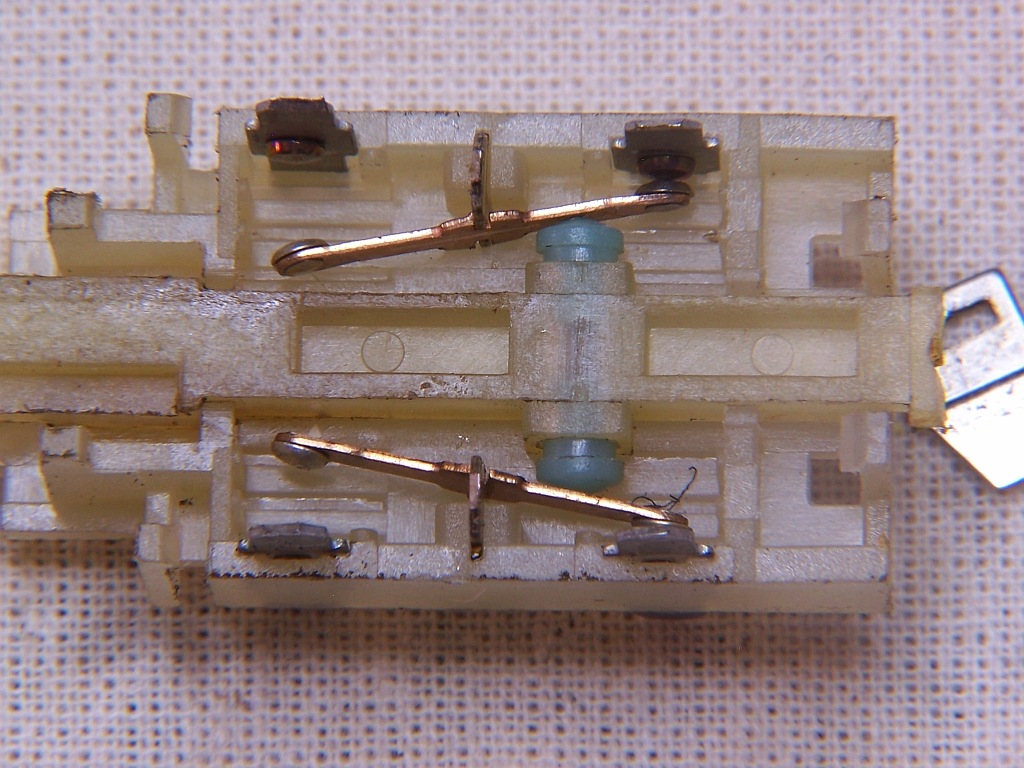

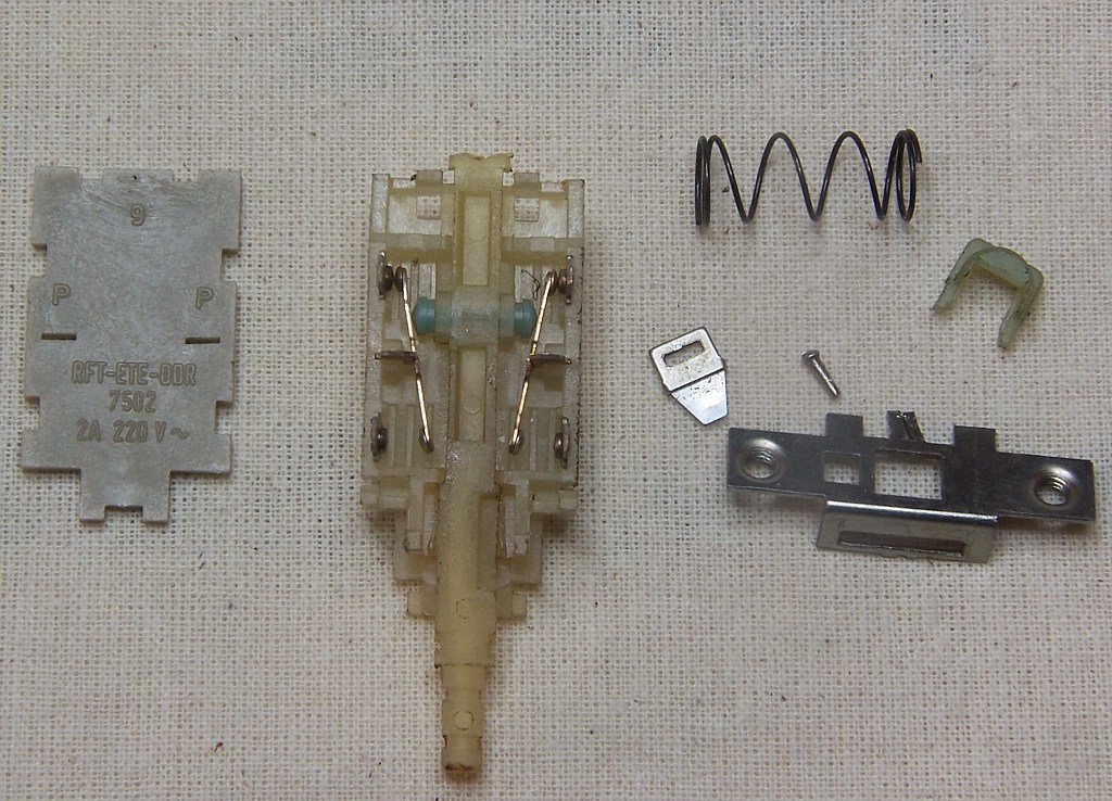

Hier das Innenleben eines der wahrscheinlich verbauten Schalter. Wie schon geschrieben, das Digi35 gab es auch mit Wippschalter. Ich kenne es mit diesem (DDR)Schalter (ja, das Digi35 ist ein DDR-Produckt) und die Dinger sind Kacke. Meistens ist irgendwann die Rastung im Orkus (bei diesem hier auch) oder Kontakte verkokeln. Aus Sparsamkeitsgründen wurden häufig die vorderen beiden (meist ungenutzten) Kontakte weg gelassen, wodurch die Schaltfahnen bei AUS direkt bis an den Schieber flippen. Beim genauen Hinsehen fällt auf, dass im Bereich der Kontakte der Kunststoff eine Riffelung hat, um die Kriechstrecken zu verlängern (oder Funkenlöschung?) Zumindest habe ich schon mehrere dieser Dinger gehabt, die innen durch Schaltfunken regelrecht metallisiert waren. Ob das an zu hohem Schaltstrom oder ungünstigem Kunststoff lag, keine Ahnung. Old-Papa Update: Wie im Schaltbild zu sehen, wird die Einspeisung bei solchen Schaltern an die mittleren Anschlüsse gelegt, besser wäre an die beiden hinteren. Denn es gibt noch eine krude Fehlermöglichkeit: Die beiden hellblauen Nippel sind innen hohl und beherbergen die nötige Druckfeder. An ihren Köpfen sind geschätzt etwa 0,5mm Kunststoff, der auch die Reibung beim Entlanggleiten an den Schaltfahnen wuppen muss. Wenn der dünner geworden ist, oder die Feder schon an einer Seite durchkommt, dann gute Nacht!
#5896350
Super Old-Papa! Danke für die Autopsie des Schalters. Die blauen Nippel als Verschleißteil sind wirklich verdächtig. Er hat aber schon den Schalter getauscht gehabt, oder?

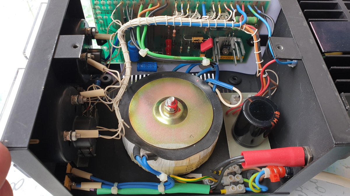

Tja Jungs, jetzt kommt die Loesung. Als Elektriker und Ingenieur gut zu vertreten. Der Elko4700 uF hat über Tage 64V gehalten, also habe ich parallel einen Widerstand und eine LED zur Entladekontrolle eingebaut. Nun entlaedt der Elko. Weiterhin die Sicherung von 800 mA auf 1A ersetzt. Jetzt funktioniert alles. Vielen Dank an alle.

Carsten R. schrieb: > > Geht es um dieses Produkt? Nein, wenn Du den Schaltplan oben gesehen hast, dann ist klar, das es nicht programmierbar ist. Du hast das Digi 35 CPU verlinkt, ein völlig anderes Gerät. Andererseits, er hat ja oben 30V 5A geschrieben, das schafft nur das Digi 35 CPU, wie ich gerade sehe. Doch auch das ursprüngliche könnte es als 5A Version geben, von der Hardware her ist das drin. Man muss nur eine andere Referenz verwenden. Ich habe schon eine rote LED dort verbaut, damit ging das Ding in der Spannung und im Strom höher. Ok, ist nicht mehr ganz so genau, störte den Besitzer aber nicht, er wollte halt "höher" Old-Papa

Ich hatte die Sicherung zwischendrin nicht überprüft. Ich habe eine träge 800mA eingesetzt und das Gerät eingeschaltet, es funktionierte. Dann ausgeschaltet und beim nächsten Wiedereinschalten war das Gerät tot. Kann ich es bedenkenlos mit der trägen 1A Sicherung betreiben?
Florian R. schrieb: > Ich hatte die Sicherung zwischendrin nicht überprüft. Ich habe > eine > träge 800mA eingesetzt und das Gerät eingeschaltet, es funktionierte. > Dann ausgeschaltet und beim nächsten Wiedereinschalten war das Gerät > tot. > Kann ich es bedenkenlos mit der trägen 1A Sicherung betreiben? Wenn der Hersteller 800mA vorgibt wird Dir hier niemand eine verbindliche Antwort auf Deine Frage geben. Das Gerät wird ja wohl mal funktioniert haben. Also muss es einen Grund geben weshalb die 800mA Sicherung durchbrennt. PS: Es ist keine so gute Idee einen 3 Jahre alten Thread zu kapern. Besser einen neuen eröffnen und ggf. auf diesen hier verlinken.
Jörg R. schrieb: > > Wenn der Hersteller 800mA vorgibt wird Dir hier niemand eine > verbindliche Antwort auf Deine Frage geben. Denkbar wäre noch: es gibt 800mA T und 800mA TT (die zweite für Lasten mit sehr hohem Einschaltstrom wie Trafos mit großer nachgeschaltetem Ladeelko...) > Das Gerät wird ja wohl mal funktioniert haben. Also muss es einen Grund > geben weshalb die 800mA Sicherung durchbrennt. s.o. -- einfach T vs. sehr T ;) > > PS: Es ist keine so gute Idee einen 3 Jahre alten Thread zu kapern. > Besser einen neuen eröffnen und ggf. auf diesen hier verlinken. Volle Zustimmung.
Andrew T. schrieb: > Jörg R. schrieb: > >> >> Wenn der Hersteller 800mA vorgibt wird Dir hier niemand eine >> verbindliche Antwort auf Deine Frage geben. > > Denkbar wäre noch: es gibt 800mA T und 800mA TT (die zweite für Lasten > mit sehr hohem Einschaltstrom wie Trafos mit großer nachgeschaltetem > Ladeelko...) Kurios ist das Fehlerbild welches hier von 2 Usern beschrieben wird, nämlich dass die Sicherung beim Abschalten fliegt. Sie fliegt wohl auch wenn der Netzstecker vom NT gezogen wird. Ist schon seltsam🤔
Im Schaltplan und auf der Platine steht nur ein einfaches "T", kein "TT". Meine 800mA Sicherung war eine Keramiksicherung, die 1 A ist eine Glassicherung, falls das relevant sein sollte. Hatten die trägen Sicherungen in der DDR vielleicht eine etwas langsamere Auslösezeit als die heute?

Jörg R. schrieb: > Drehe mal ein kleines Video von dem Effekt. Stefan ⛄ F. schrieb: > Andererseits hatte ich das TNG-35 (analog) bis 2019 mit der originalen > Sicherung in Verwendung. Leider kann ich nicht nachgucken wie viel mA > sie hat, weil ich das Gerät inzwischen entsorgt habe. Hallo zusammen, ist das Tema noch Aktuell??? Ich benutze dieses Netzteil immer noch (analog) funktioniert sehr gut, bin damit zufrieden. Also die sicherung auf Primere seite ist laut Plan 800Ma, in meinem Gerät ist eine 8A, keine ahnung warum...😂 Die Wohnung ist bis jetzt nicht abgefackelt!🤣😂
Oje, 8A statt 800mA. Und flink statt träge? Da wurde aber schon ordentlich dran gebastelt an deinem Gerät. Die Lüsterklemmen, roten Kabelbinder etc dürften doch kaum original sein, oder? Du hast aber auch ein anderes Modell als ich. Sieht vom Aufbau innen moderner aus. Meins hat auch keinen Ringkerntrafo. Die Theorie mit dem zu hohen Einschaltstrom von Stefan / Dieter ist für mich am naheliegendsten. Das Netzteil arbeitet mit 1 A einwandfrei. Es scheint nichts defekt zu sein. Ich werde es so betreiben. Vmax ist bei mir zwar nur noch 28,x V statt der 30 V laut Datenblatt, aber für meine kleinen Bastelprojekte reicht das locker aus.
Ich hab ein ähnlichens NG vom blauen Zeh, das hat nur ein analoginstrument das man nach Bedarf auf V oder A schalten kann, mit lediglich 2A bei 30V. Name von dem Teil konnte ich nicht finden. Jedenfalls hat das ne 1AT Sicherung eingebaut. Deshalb erscheint mir die 0,8AT etwas sehr vorsichtig ausgelegt.
220V und 0.8A finde ich schon sehr auf Kante gestrickt. Hier wird eine Induktivität ein- bzw. ausgeschalten und mit ner 0.8A Sicherung ist grad mal ca. zweifache Nennleistung des Gerät möglich. Also ich denke eine 1A Sicherung oder gar 1.5A Sicherung wäre auch noch völlig OK.

Stefan ⛄ F. schrieb: > Voltcraft TNG35 Unter dem Namen wurden über die Jahre mehrere verschiedene Modelle verkauft.
#7144027
H. H. schrieb: > Unter dem Namen wurden über die Jahre mehrere verschiedene Modelle > verkauft. Ah, gut zu wissen. Finde ich nicht gut, auch nicht bei Autos.
Auf der Seite ists nicht zu finden. Komischerweise findets sich beim Gockel sofort. Es handelt sich um ein PS-302A. Ich weiss nicht, warum ich die Nummer ganz oben rechts übersehen hab. Vielleicht, weils nicht allzu hell war und der Kontrast von hellblau zu grau nicht so gross ist.
Uli S. schrieb: > Auf der Seite ists nicht zu finden. Komischerweise findets sich beim > Gockel sofort. Es handelt sich um ein PS-302A. Ich weiss nicht, warum > ich die Nummer ganz oben rechts übersehen hab. Vielleicht, weils nicht > allzu hell war und der Kontrast von hellblau zu grau nicht so gross ist. Das ist bereits ein neueres Modell, welches auf 230V ausgelegt ist. Laut Datenblatt ist die 1A Sicherung dort korrekt. https://manualzz.com/doc/4117802/operating-instructions

Oleg schrieb: > Ich glaube, Ringkerntrafos > haben beim einschalten etwas höhere ströme als normale Ja, das ist so
#7146168
Stefan ⛄ F. schrieb: > Ja, das ist so Danke! 😉
