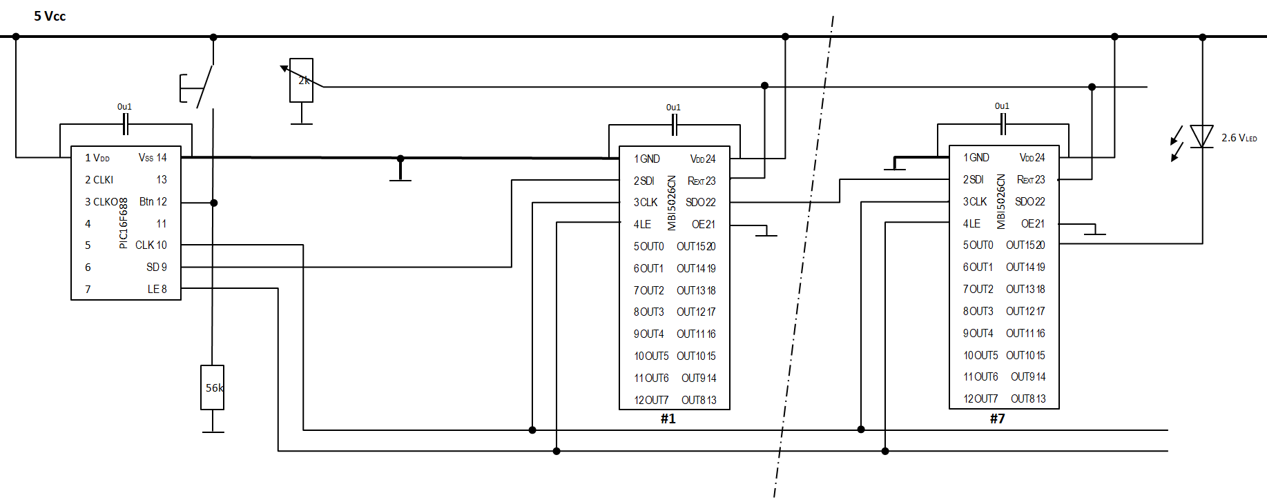

Ich arbeite zur Zeit an einem Projekt, bei welchem ich ein LED Matrix
von gut 110 weissen LEDs ansteuern will. Die Steuerung übernimmt ein PIC
16F688 uP und das Treiben der LEDs MBI5026CN Bausteine, die als
Schieberegister und LED Treiber funktionieren. Die ganze Schaltung läuft
ab einem Netzteil mit 5V.
Ich habe bis jetzt drei der insgesamt sieben IC's (MBI5026CN) verbaut.

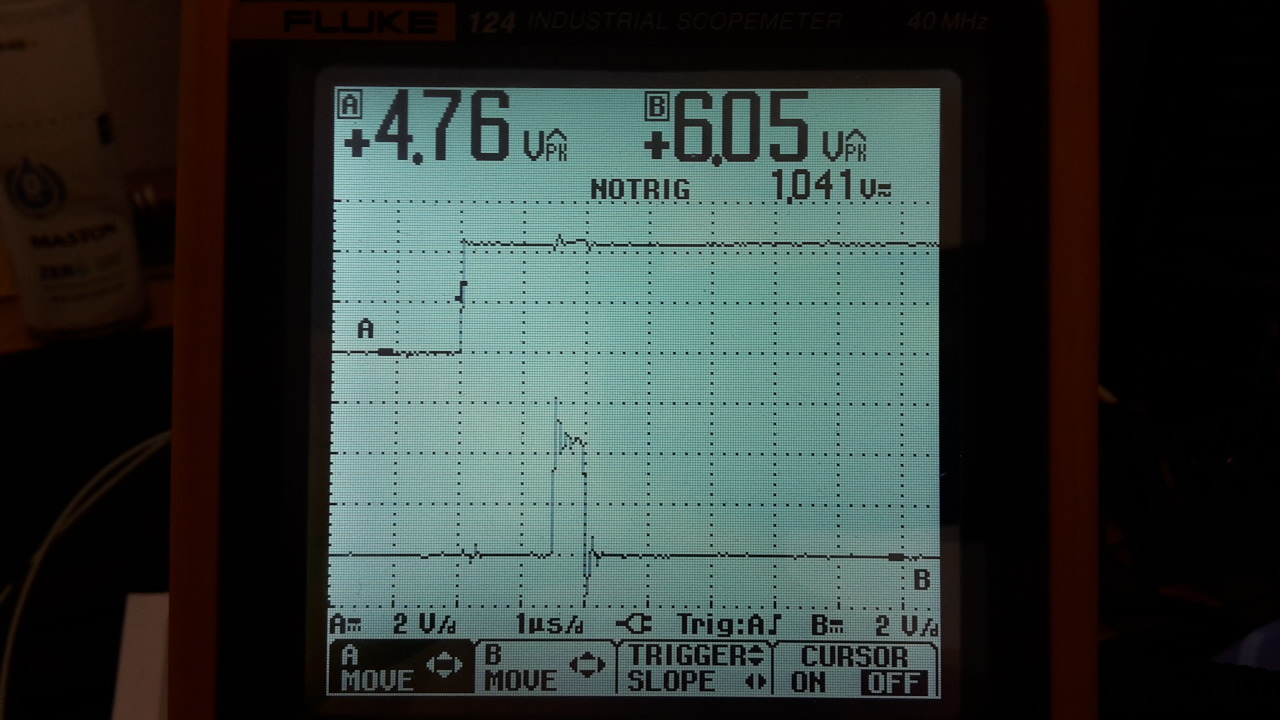

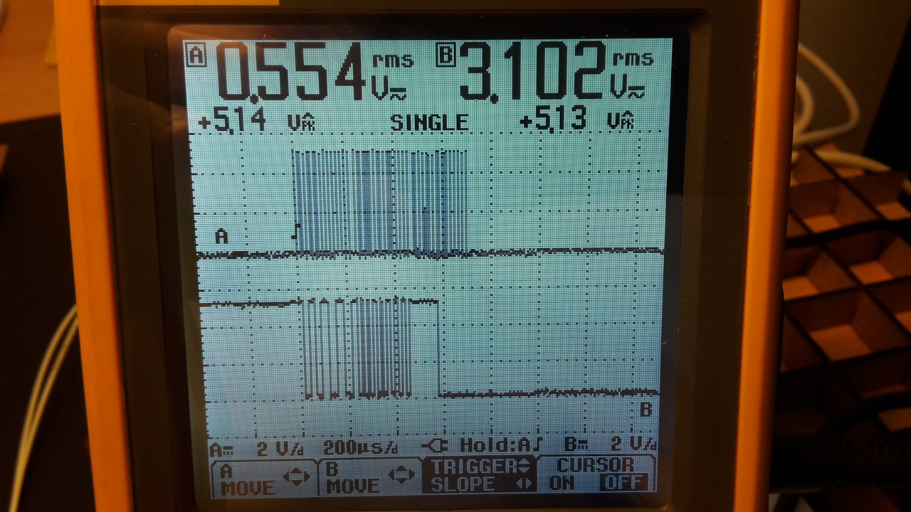

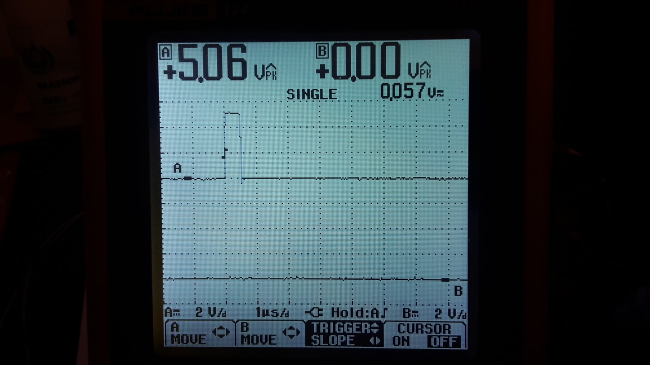

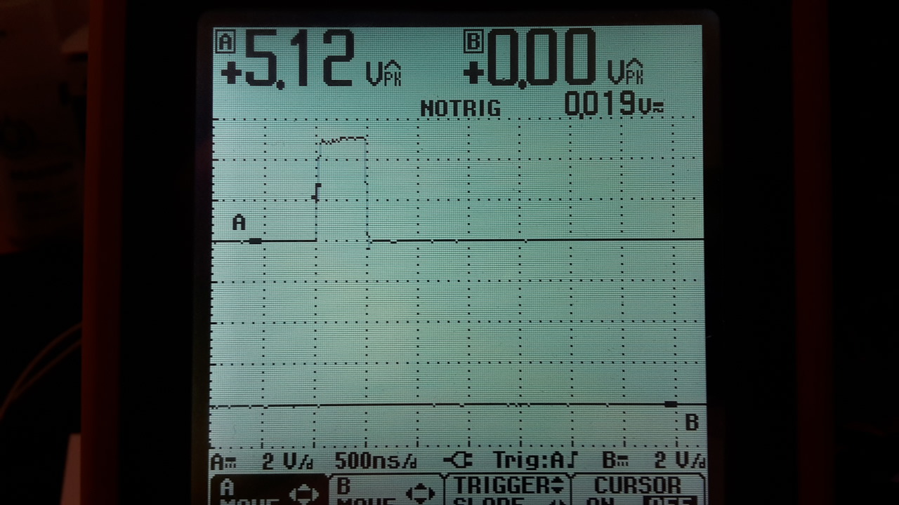

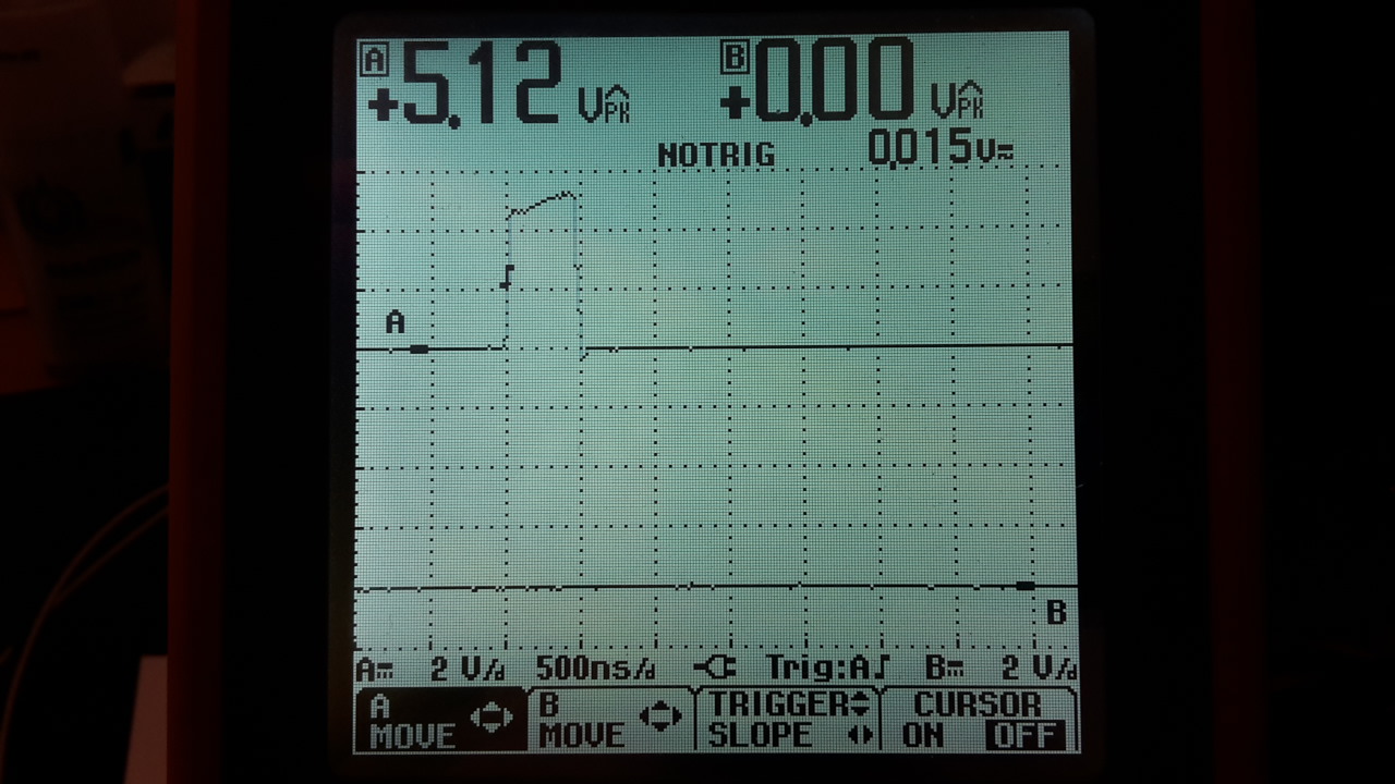

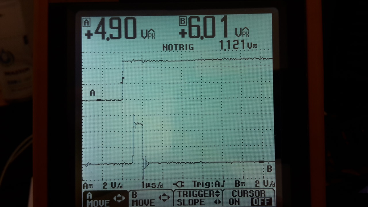

Ich hab erst fehlerhafte Signalpegel oder fehlende Pullups/Pulldowns für
mögliche Ursachen gehalten. Aber nach x-fachen Kontrollen und muss ich
diese Option wohl aussschliessen. Ich hab die Signalpegel und -Zeiten
sogar mit einem KO abgelichtet und sie sehen nahezu perfekt aus.
Man sieht auf den KO Ausschnitten ebenfalls gut, dass die Daten welche
ich im ersten IC einspeise, über die Kaskadierung problemlos bis zum
letzten durchdringen. Die ICs, resp. ihre Schiebregister funktionieren
so wie sie sollten, was wiederum gegen deren Defekt und für einen
sauberen CLK spricht.
An den weissen LEDs fallen 2.6V ab. Ich hab die Eingänge der ICs auch
mal ohmisch gemessen, doch es geschieht gar nichts daran. Es macht den
Eindruck, wie wenn die ICs an Position 1 und 3 an ihren Ausgängen keinen
Wank machen. Auch habe ich mit verschiedenen Werten am externen
Einstellwiderstand Rext gespielt, doch von 500 bis 2k zeigt auch dieser
keine Wirkung auf die nicht-funktionierenden ICs (bei Nr. werden die
LEDs entsprechend der höheren Stromstärke heller).

Die Software generiert eigentlich nur die Pulse, welche meines erachtens
gut aussehen (siehe KO Bilder). Aber hier der Vollständigkeitshalber
noch der Code des PICs welcher die Testmuster generiert:

Gem. DB reagiert der IC beim Clk auf die steigende Flanke. Und das macht
mein PIC auch so (siehe Anhänge im ersten Post).
Was wäre denn am SPI falsch? Gibt es etwas was ich vielleicht falsch

Gast #5893287
Teo D. schrieb:
> Wo her kommen den dies üblen Überschwinger in deinem CLK-Signal?
Das war wohl auf einen Messfehler meinerseits zurückzuführen. Ich habe
die GND-Verbindung der zweiten KO-Sonde vergessen. Anbei eine erneute
Clk Messung. Es sind keine Überschwinger feststellbar.
Ebenfalls habe ich das LE Signal an allen ICs inklusive im ersten
Oszillogramm die Versorungsspannung am PIC gemessen. Die Spannung sieht
bei allen ICs genau so aus. Man erkennt den Schaltvorgang, die
Pegelveränderungen sind aber noch innerhalb der Spezifikationen. Ich
bezweifle daher, dass diese schwachen veränderungen zu einem Brownout
des PIC führen können.
Hähä. Guck mal deutlich "schneller".
Die Schulter des Pulses sieht so dermaßen Scheisse aus, dass man
ziemlich sicher davon ausgehen kann, dass da bei genauerem Hinsehen sehr
üble Sachen an der vorderen Flanke des Pulses zum Vorschein kommen
werden.
Ich würde ganz stark auf eine völlig unzureichend abgeblockte oder sogar
grundlegend unterdimensionierte Versorgung tippen.
Gast #5910910
Also, ich habe mittlerweile das Problem identifiziert und behoben.
Es ist nix kaputt gegangen und die Pulse sind auch i.O.
Meine Fehlinterpretation des Datenblattes lag darin, dass ich davon
ausging, dass der IC den Strom für die LEDs anhand einer
Referenzspannung (welche am Rext abfällt) steuert.
Offenbar scheint dieser aber die Stromregelung anhand eines
Referenzstroms (durch Rext) einzustellen. Und da ich versuchte - wie im
Schema ersichtlich - alle ICs mit einem gemeinsamen Rext zu verbinden,
führte dass dazu, dass winzige Variationen beim Rext-Ausgang des ICs
dazu führten, dass Strom von einem IC zum anderen floss, statt über den
Referenzwiderstand. Und somit war auch die Stromregelung ausser kraft
gesetzt, was zu dem von mir festgestellten merkwürdigen Verhalten
führte.
Ich habe nun für jeden IC einen eigenen Rext installiert und voila. Es
funktioniert jetzt wie geschmiert!
Aber trotzdem Danke für die Unterstützung!
