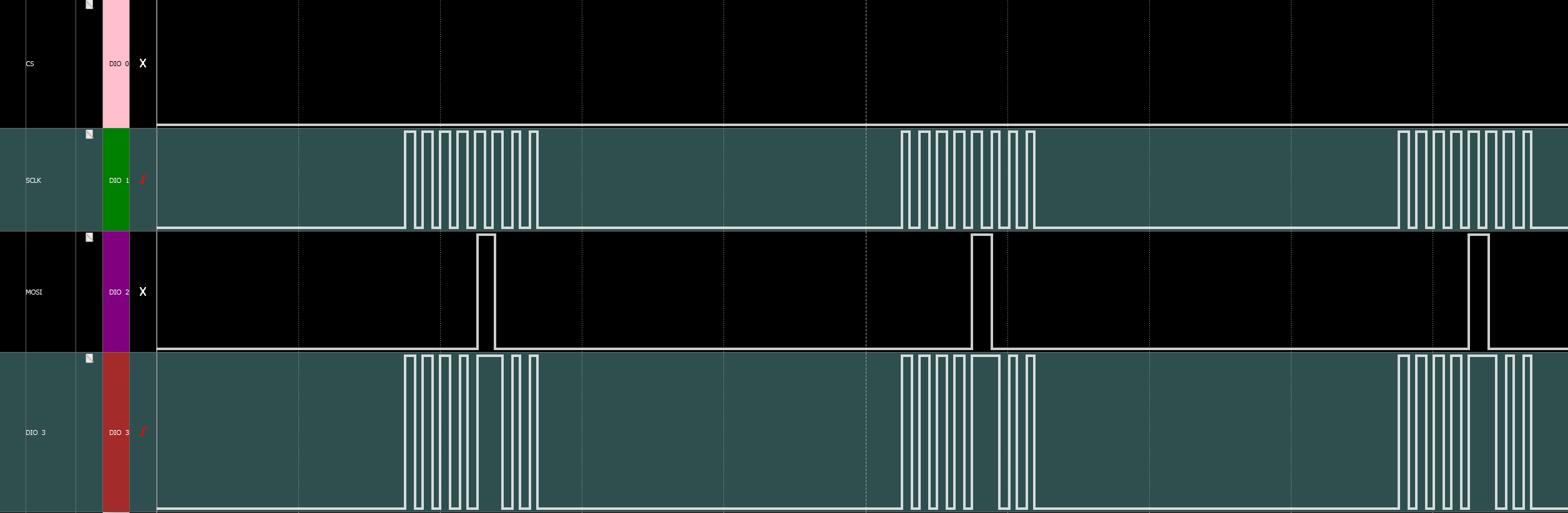

ich versuche aktuell ein einfaches SPI-Protokoll auf einem Arduino Uno
zum laufen zu bekommen... Dafür habe ich eben einen kurzen Beispielcode
geschrieben, der mein Problem recht schnell verdeutlichen sollte... Wenn
ich Daten über die SPI-Schnittstelle aussende, kommt es zu einer
Kopplung zwischen SCLK und MISO und ich verstehe nicht, weswegen diese
Zustande kommt... vielleicht hat von euch ja einer eine schlaue Idee.
(s. Bild)
Ich verwende als Oszilloskop eine Analog Discovery 2.

Liegt der MISO-Pin offen, ohne Pullup/down?
von Wing (Gast)
Ja...
Also einfach bspw. 10kOhm zwischen MISO und GND und alles sollte
funktionieren? Auch das Daten empfangen?
von Jens M. (schuchkleisser)
Daten Empfangen tust du ja nicht in dieser Software.
Wenn kein Slave aktiv ist (also alle CS inaktiv) so liegt MISO ja
"offen".
Da gehört dann ein Pulldown dran, damit sich da ein stabiler Pegel
einstellt.
Alternativ kann der interne Pullup des Controllers aktiviert werden,
keine Ahnung ob die Library das macht, und der könnte zu schwach sein.
Grundsätzlich helfen sollte er allerdings schon.
Der Pull* darf natürlich nicht zu niederohmig sein, aber er stört die
Datenübertragung nicht. Bloß aufpassen das nicht in der Software der
Pullup aktiviert wird und extern ein Pulldown läuft, das gibt schräge
Pegel an den Pins.
Wenn kein Pull* aktiv ist ist der Eingang auf jeden Fall hochohmig, da
reicht ankucken und er wechselt den Pegel.
Warum das mit deinem Scope auch noch geht, weiß ich nicht, das hat
normalerweise min. 1MOhm und sollte daher für einigermaßen definierte
Pegel sorgen, aber versuch doch einfach mal 10k nach GND, kann nur
besser werden.

von Wing (Gast)
Ich habe den internen Pullup mal aktiviert.
Jetzt kopiert MISO zwar nicht mehr SCLK, dafür aber MOSI?
Mit einem externen Pulldown von 10k wurde es übrigens nicht besser.
Wie auch immer, wenn mein Datenprotokoll vorsieht, dass ich erst zwei
Bytes sende und dann zwei Bytes als Antwort erwarte vom Slave. Dann
sollte es ja eigentlich keinen großen Einfluss auf den Slave haben, wenn
beim schicken der "Befehle" MISO MOSI kopiert, oder?
Allerdings habe ich Angst, dass wenn ich eine Antwort erwarte, MISO MOSI
weiterhin kopiert und quasi die eigentliche Antwort mit 0x00
überschreibt.
SPI hat die dumme Eigenschaft, das immer gleichzeitg geschrieben und
gelesen wird.
D.h. du musst erst deine Befehle senden (und liest dabei nichtssagende
Bits ein, die verworfen werden müssen) und könntest danach eine evtl.
Antwort sofern erforderlich einlesen (wobei dann Dummybits gesendet
werden müssen, das kann der nächste Befehl sein, oder auch z.B.
00000000, was immer der Slave als NOP interpretiert).
Wenn du keinen MISO hast, weil der Slave nur empfängt, ist völlig egal
was am MISO passiert. Jedwede ankommende Information ist hinfällig und
muss verworfen werden, ob das jetzt 0,1 oder 255 ist völlig egal.
Was im Endeffekt bedeutet: Sollte ein Empfangsinterrupt kommen, löscht
man ihn einfach, fertig.

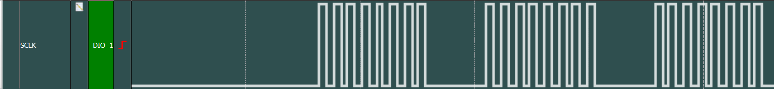

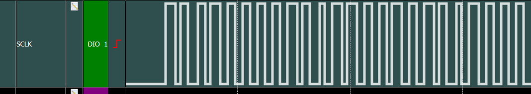

von Wing (Gast)
Beispielsweise so, das eine Bild zeigt lückenlos 24 Bit bei der Clock,
das andere nicht und ich würde gerne ersteres mit einem Arduino
hinbekommen, scheine dafür aber zu unfähig zu sein...

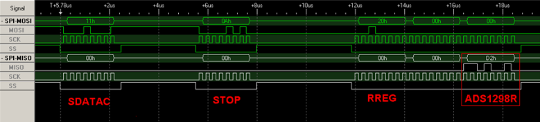

Ein weiteres Beispiel... das möchte ich beispielsweise auch erreichen,
nur, dass ich einen ADS1299 verwende.
