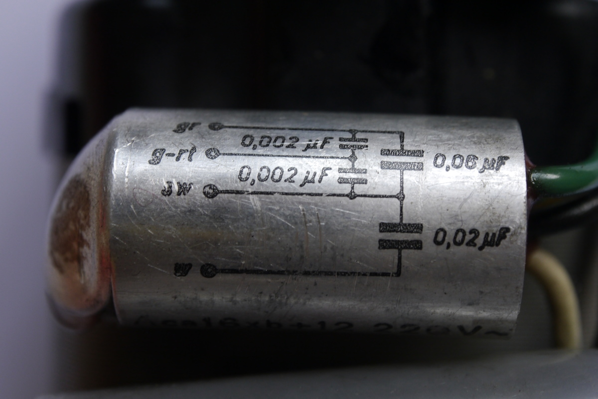

Suche Ersatz für Entstörkondensator
Gast #5893471
Das ist eine Sonderanfertigung, den gibts bestenfalls als
Originalersatzteil vom Nähmaschinenhersteller.
Wenn ausreichend Platz ist, dann kann man den aus mehreren
Einzelkondensatoren zusammenbauen.

Gast #6477085
Hallo Rolf,
du hast letztes Jahr nach einem Entstörkonensator für deine Bernina
gesucht. Wie konntest du denn das Problem lösen? Hast du noch einen
bekommen oder hast du einen selbst zusammen gelötet?
Ich habe bei meiner Record 530-2 jetzt das selbe Problem.
Danke für eine Rückmeldung.
Bastian
Gast #6477256
Es gibt reihenweise Entstörkondensatoren neu zu kaufen, allerdings haben
die heute andere Werte.
So genau kommt es auf die Werte auch nicht an, also tut es 0.047+2*2.4nF
oder 0.1+2*2.5nF wie
https://www.ebay.de/itm/Entstoerkondensator-fuer-Kleingeraete-Naehmaschine-Staubsauger-0-1-F-2-x-2500pF-/193609568241
Den vierten Kondensator mit 0.02uF=20nF gibt es aber nicht im gleichen
Gehäuse, den muss man als FUNK 22nF extra kaufen und daneben montieren.
Es geht also nur um die Frage, ob und welche modernen Bauteile man da
irgendwie reinfummeln kann.

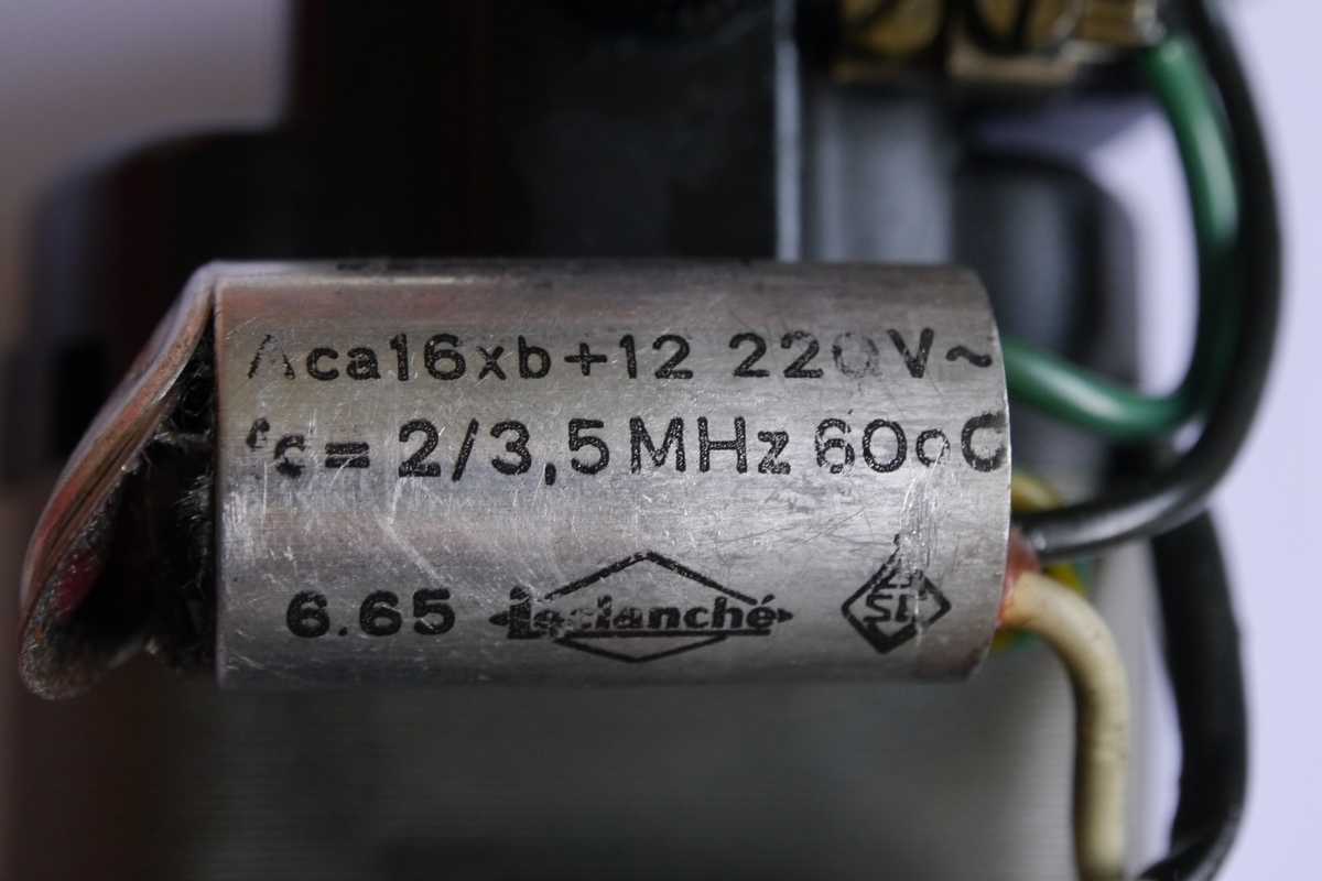

Gast #6477598
fg 2 MHz ist für Mittelwelle - wer bitteschön braucht das noch?
Diese "Blinddärme" da tragen rein gar nichts mehr zu irgendeiner
Funktion = Entstörung bei, da es in dem Frequenzbereich schlicht nichts
mehr zu Entstören gibt.
Was nicht da ist kann auch nicht ungewollt explodieren oder einen
Schluss machen.
#6477673
das sag mal dem SNT ohne VDR Widerstand.
Und schalte mal an derselben Steckdosenverteilung Deinen Mixer an und
lass ihn blockieren.
(Die Spitze ist so groß, geht bis  ca. 6kV. )
Der Begriff "Entstörung" ist in diesem Zusammenhang heutzutage für
bestimmte Zeitgenossen missverständlich.
Besser wäre Transientenabschwächer möglichst nahe am Ort der Entstehung.
ciao
