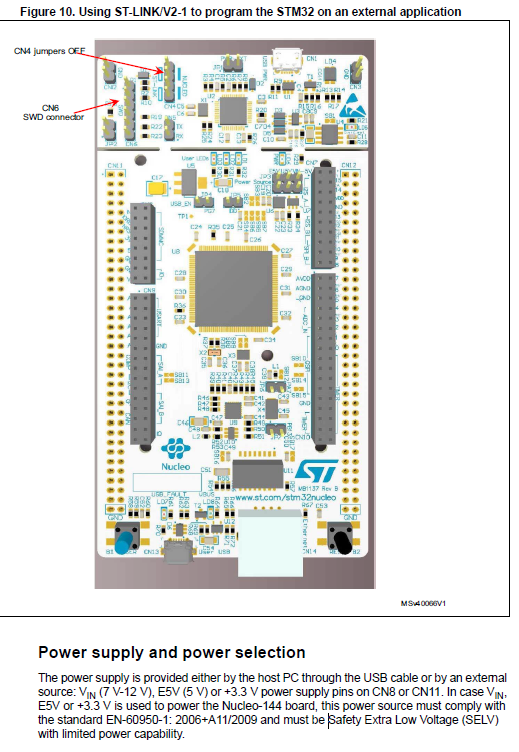

ich möchte nen STMF767ZI Nucleo extern mit Spannung versorgen. Dafür
werde ich LM2596 DC-DC verwenden, um 12 V von nem Netzteil auf 7 V zu
reduzieren. Jedoch verstehe ich nicht, was mit
in case VIN, E5V or +3.3 V is used to power the Nucleo-144 board, this
power source must comply with the standard EN-60950-1: 2006+A11/2009 and
must be Safety Extra Low Voltage (SELV) with limited power capability.
gemeint wird.
https://www.st.com/content/ccc/resource/technical/document/user_manual/group0/26/49/90/2e/33/0d/4a/da/DM00244518/files/DM00244518.pdf/jcr:content/translations/en.DM00244518.pdf
S.20/82
Danke

Dass du eine SELV-Spannung benötigst. Auf gut Deutsch eine
Schutzkleinspannung, die den genannten Normen entspricht.
Das ist soweit ich das sehe einfach nur ein Hinweis zur elektrischen
Sicherheit.
Kuck ins Datenblatt des Netzteils, da seht das drin.
Wenn deine 12V den Normen entsprechen, gilt das auch für die daraus
erzeugten 7V.

Die möchten einfach nur sicher gehen, dass du eine sichere Kleinspannung
nutzt und dich nicht selber ins Nirvana schmorst.
Dementsprechend muss eine Sicherheitskleinspannung (galvanisch
getrenntes Netzteil, Batterie) verwendet werden, die einen nicht aus den
Socken haut, wenn man beim Basteln mal was anfässt, was diese Spannung
führt.
PELV/FELV können da bei einem Fehler schon gefährlich werden.

Ich habe aber - neben der Sicherheit - noch einen Hinweis:
Bei einer nicht potentialfreien Spannung gefährdet man den PC beim
Debuggen. Ist z.B. aus irgendeinem Grund +12V geerdet, macht man einen
satten Kurzen über USB. Kann der PC fallweise mir Rauch quittieren.

Titel der Norm: "Information technology equipment - Safety - Part 1:
General requirements". Die Norm kostet übrigens 302,63 EUR (incl. MwST).
> and
> gemeint wird.
Das hat der Firmenanwalt von ST rein schreiben lassen. Damit ST aus der
Haftung raus ist wenn es jemandem gelingt sich mit seiner
Stromversorgung umzubringen. Die trauen ihrer Zielgruppe nicht.

Warum setzt Du nicht auf 5 Volt runter und gehst in E5V rein?
