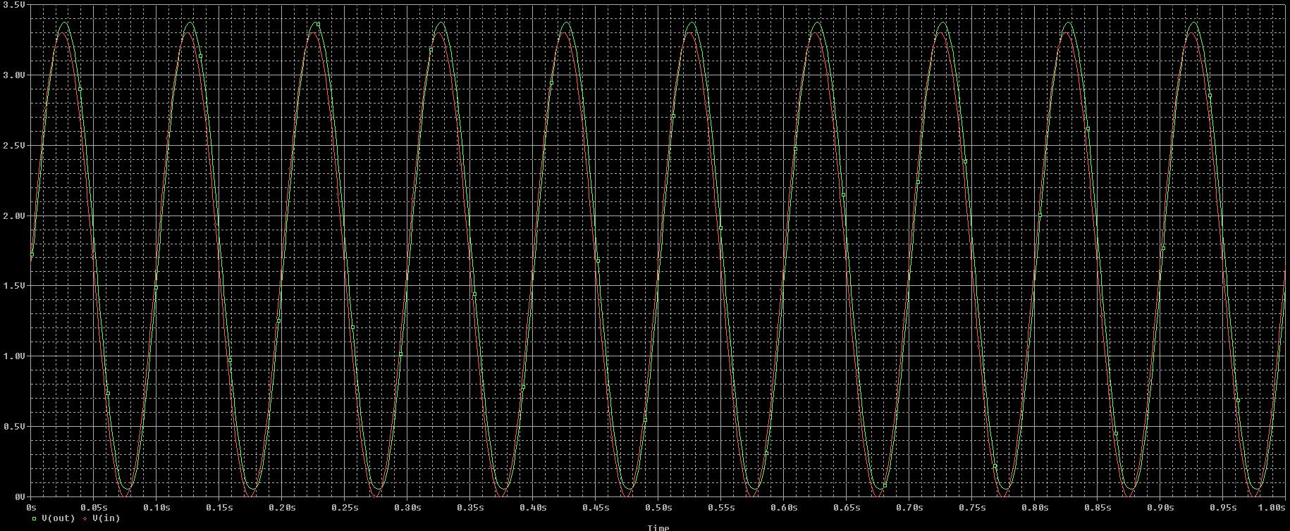

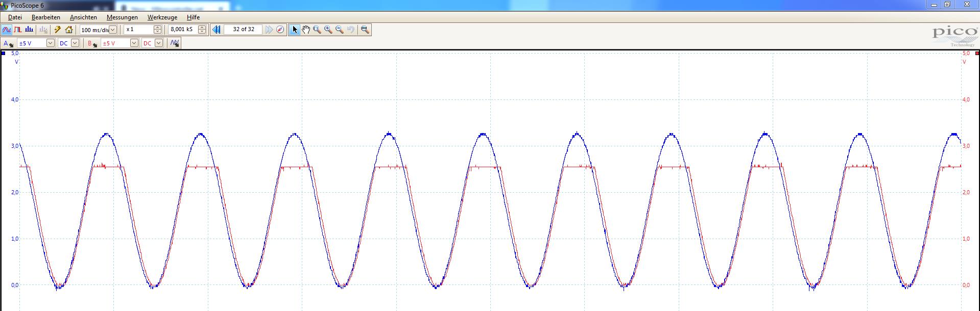

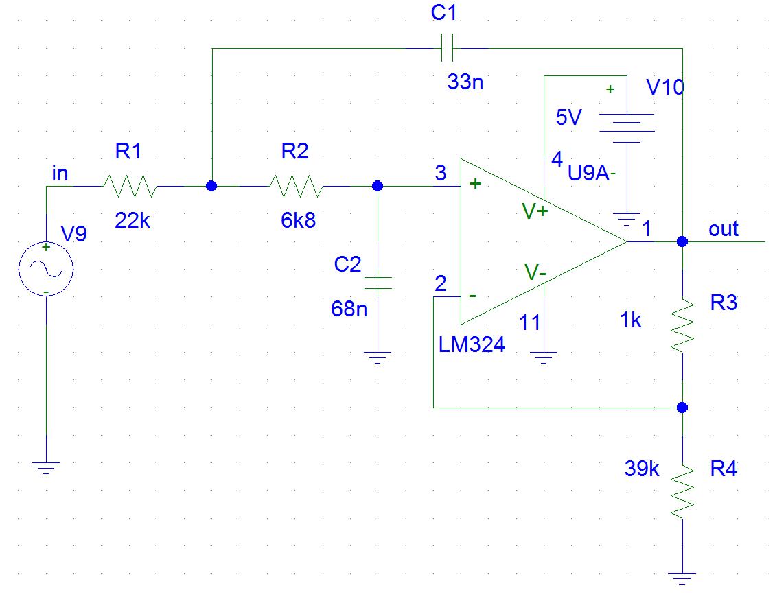

Hallo! Kann mir jemand erklären warum bei dieser Schaltung am Ausgang maximal 2,5V anliegen? Bei der Simulation funktionierts. Besten Dank! Christoph

Hallo! Kann mir jemand erklären warum bei dieser Schaltung am Ausgang maximal 2,5V anliegen? Bei der Simulation funktionierts. Besten Dank! Christoph Wie soll der OPV bei UNIpolarer Speisung negative Spannungen verarbeiten?

Schau halt mal ins Datenblatt und versuche herauszufinden, wie nahe der Ausgan an die V+ herankommen kann! Christoph schrieb: > Die Eingangsspannung liegt zwischen 0 und 3,3V. Die Versorgungsspannung auch?

Hab ihn schon mit 10V versorgt. Keine Veränderung Christoph schrieb: > Kann mir jemand erklären warum bei dieser Schaltung > am Ausgang maximal 2,5V anliegen? Vermutlich weil Du den LM324 ausserhalb seiner im Datenblatt stehenden Daten verwendet hast. Der LM324 ist kein R2R OPV. > Bei der Simulation funktionierts. Was mal wieder zeigt, das ein Versuchsaufbau keinesfalls durch eine Simulation ersetzt werden kann. Deine Eingangsspannung ist laut deinem Schaltplan eine symmetrische Wechselspannung zu deinem Ground. Also muss der OP auch eine zu Ground symmetrische Versorgungsspannung haben. Zusätzlich kann nicht jeder OP Ein und Ausgangsspannungen bis zu seinen Versorgungsspannungen verarbeiten bzw. erzeugen. Siehe Datenblatt. Also musst du entsprechend für eine geeignete Versorgung des OPs Sorge tragen. Christoph schrieb: > Danke! > > Die Eingangsspannung liegt zwischen 0 und 3,3V. >5V und GND Das Zauberwort lautet "Output voltage swing", siehe Datenblatt. Der geht offiziell nur bis ca. VCC-3V, typisch VCC-2V. Macht bei dir max. 3V Ausgangsspannung. Und genau das sieht man auf deinem Scope, daß er bei ca. 2,7V begrenzt. Also entweder sind deine 5V keine 5V oder du hast einen anderen OPV.

Christoph schrieb: > Hab ihn schon mit 10V versorgt. Keine Veränderung Dann hast du einen Fehler im Aufbau. Udo S. schrieb: > Deine Eingangsspannung ist laut deinem Schaltplan eine symmetrische > Wechselspannung zu deinem Ground. ... und laut seinen Aussagen liegt es zwischen 0 und 3.3V! Im Schaltbild sehe ich keine Angaben zur Quelle. Was ist an den anderen 3 Opamps des LM324 angeschlossen? Hängen die gar nur in der "Luft"? Falls ja, verschalte die sinnvoll. Christoph schrieb: > 5V und GND Schade, 3,3V hätten die abgeschnittenen Scheitel des Ausgangssignal sehr gut erklärt. 5V und erst recht 10V sollten aber reichen. Vielleicht gibt es irgendwo ein Kontaktproblem. Leg doch mal konstante 3,3V Gleichspannung an den Eingang an und miss dann mit dem Multimeter die Spannungen aller beteiligter Pins (1, 2, 3, und 4) jeweils gegen Pin 11 (GND), und zwar direkt an den IC-Beinchen. Hat eines davon einen schlechten Kontakt, kann man es evtl. auf diese Weise identifizieren, ebenso einen möglichen Fehler im Schaltungsaufbau.

Außerdem kann er mit der Wahl von R3 und R4 bei 3.3V am Eingang auf nicht mehr als 3,326V am Ausgang kommen. V = 1 + R3/R4 = 1,026 mit deinen Werten. Du benötigst eine Verstärkung von 5/3,3=1,515.

Udo S. schrieb: > Deine Eingangsspannung ist laut deinem Schaltplan eine > symmetrische > Wechselspannung zu deinem Ground. > Also muss der OP auch eine zu Ground symmetrische Versorgungsspannung > haben. > Zusätzlich kann nicht jeder OP Ein und Ausgangsspannungen bis zu seiner > Versorgungsspannung verarbeiten bzw. erzeugen. Siehe Datenblatt. > > Also musst du entsprechend für eine geeignete Versorgung des OPs Sorge > tragen. Da ist ein Offset von 1,65V dabei.

Ich vermisse im Startbeitrag den Hinweis "Verschoben durch Moderator" (natürlich ins Analogtechnik-Forum) denn analoger geht's ja gar nicht. Na, dann hast Du doch den Fehler selber erzeugt: 3,3V am Eingang (hoffentlich nur Spitze-Spitze) und 1,65V Offset sind mehr als der Ausgang bei 5V treiben kann. Welche Last ist denn da dran? Blackbird
