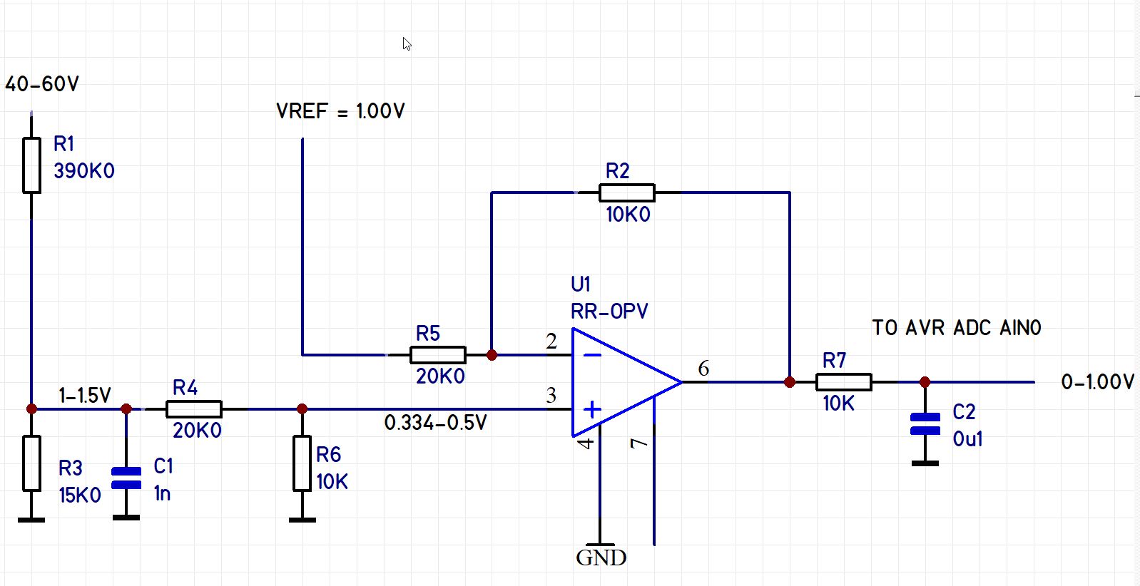

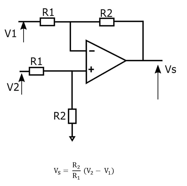

Vielleicht hätte es in der Anwendung Sinn den Meßbereich mit
Nullpunktunterdrückung zu versehen. Mit einem RR-OPV ließe sich das
schön machen. Wenn z.B. Batteriespannung gemessen wird, dann hat man so
viel mehr Auflösung.
Man könnte den Meßbereich somit von 40 auf 60V begrenzen.
Mit einem als Differenzverstärker geschalteten Rail to Rail OPV der die
Eingangsspannung am nicht invertierenden Eingang bekommt und am
Invertierenden Eingang so wie hier mit 1.00V bekommt, liefert dann eine
Ausgangsspannung von 0-1V. Ganz bis auf Null gehen nur die wenigsten
OPVs. Aber fürs Prinzip reicht es. Die V1 kann man (hochohmig) aus der
VREF gewinnen und auf 1V abgleichen.
Vout = (R1/R2)(V2-V1)
R1=R2=10K0.
Um einen Meßbereich von 40-60V zu haben vergrößert man den R1 am Eingang
um einen 40:1 Teiler zu erhalten. (Siehe ZeroSuppressionAmp.jpg) . Es
fallen dann zwischen 40-60V dort 1-1.5V ab. R4/R6 skaliert um mit den
gewählten Werten einen 0-1V Meßbereich zu erhalten der dann direkt dem
ADC AIN0 Eingang zugeführt werden kann.
Z.B. Meßbereich 40-60V
Dann ergibt sich am Ausgang des OPV:
40V => 0V
50V => 0.5V
60V => 1.0V
Die Auflösung wird mit 20mV/Bit also wesentlich besser sein.
