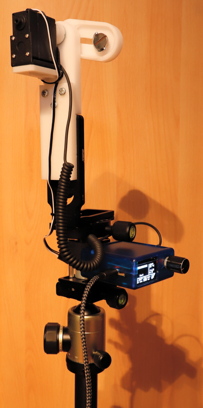

Ich hab mir so ein Panoramading für eine schwere Spiegelreflex gebaut. Ich steuere das Ganze mit einem ESP32 mit einem USB Akku Pack. Horizontale Drehung mache ich mit einem 28BYJ-48. Vertikal mit einem stärkeren Modelbauservo. Leider hat der 28BYJ-48 sehr wenig Kraft, solange die Kamera gerade montiert ist schafft er die Drehung gerade so (zusätzlich kugelgelagerte Achse). Getriebespiel ist auch nicht ohne, für Panorama aber ausreichend gut. Habe recht lange nach besseren Motorlösungen gesucht, aber nichts gefunden. Fette Schrittmotoren sind mir zu schwer und die 5V USB Versorgung sind auch ein Problem. Perfekt wäre ein 5V NEMA8 mit Schneckengetriebe, konnte aber keinen flachen finden. Also falls jemand 360° Modellbauservos oder etwas ähnliches empfehlen kann, wäre mir auch geholfen. Danke

Ich nehme auch gerne etwas anderes. Den 28BYJ-48 steuere ich übrigens mit einem DRV8834 an. Mittelanzapfung muss durchgeschnitten werden: https://www.instructables.com/id/Supercharge-and-Convert-a-Unipolar-Stepper-to-Bipo/ Für eine kleine Cam/Handy reicht der auf alle Fälle, für meine Spiegelreflex ist er eher zu schwach. Liegt auf alle Fälle im Budget des Thread Erstellers.

Danke ups für die Zustimmung :-) Nodalpunkt ist genau mein Problem. Hab zwar eine Achse mit ganz gutem Kugellager, aber der kleine 28BYJ schafft das nicht mehr wenn die Kamera weit aus dem Schwerpunkt liegt. Perfekt waagrecht ist es nie und in irgend eine Richtung gehts dann bergauf. Ich bin daher noch immer auf der Suche nach einem stärkeren aber leichten Motor. Nachdem ich den Aufbau gerne beim Wandern mitschleppe, will ich keinen 1/2kg schweren Nema17 Motor mit Getriebe verwenden. Manuell aufnehmen macht vielleicht mir Spass, aber nicht meiner Frau die daneben wartet das mein Aufnahmen endlich fertig werden :-) @Tom, wenn du 1) wählst, das nicht vergessen: https://www.instructables.com/id/Supercharge-and-Convert-a-Unipolar-Stepper-to-Bipo/ Der A4988 geht erst ab 8V, der DRV8834 schon ab 2.5V Mit der PC Panoramasoftware kämpfe ich auch noch. Ich verwende nur Linux, da gibt es Hugin. Funktioniert echt gut, aber etwas kompliziert. Clients zum Darstellen der Panoramen gibt es fast keine. -Für Webseiten gibts einiges, aber noch nicht viel probiert. -Für Android hat bis jetzt nur "TurnMe Panorama" so funktioniert wie ich es mir vorstelle, ist aber extrem langsam beim Starten. -Lokal für meinen Linuxrechner -> 0 viewer gefunden -QNAP 360° View sieht auch schlecht aus Muss ich wohl eine Website bauen. Vielleicht hat zur Software ja jemand Tipps :-)

Hier noch Foto von meinem ersten Panoramakopf :-) Kann drehen und hoch/runter Bis auf die fertigen Schwalbenschwanz-Aluteile ist alles aus POM gefräst, 10mm Achse mit 2Kugellager gesteuert wird alles über einen ESP32 pico mit 1.3" OLED Display, Lagesensor, Kompass, Rotary Encoder Die Höhe musste ich etwas verlängern und die nächste Version bekommt ein Axiallager. Das hatte ich leider schlecht bedacht.
