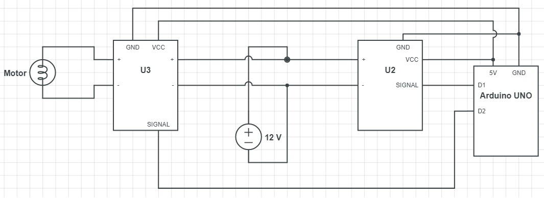

ich möchte über den Arduino Uno einen 12V Gleichstrommotor mittels
externer Stromquelle antreiben.
Dabei soll der Motor stillstehen als auch vorwärts und rückwärts drehen
können.
Im Grunde habe ich die Schaltung dafür bereits fertig, allerdings kenne
ich mich nicht wirklich aus und weiß nicht welche Bauteile ich genau
jetzt dafür brauche oder ob es sie überhaupt so gibt.
Vielen Dank schon mal im Voraus für eure Hilfe!
Verbinde mal in deiner Schaltung '-' mit 'GND'.
Das ist i.A. so üblich und auf den Modulen so realisiert und die
Schaltung wird dann viel übersichtlicher...
Welchen?
> mittels externer Stromquelle
Welcher?
Und wie/woraus wird der Andruide versorgt?
> antreiben.
Wie? Nur "links/aus/rechts" oder mit einstellbarer Geschwindigkeit?
von yesitsme (Gast)
Was soll U2 sein?
Der Motor soll nur stop, links und rechts herum drehen? Google mal nach
"Adruino H-Bridge"
von Stefan F. (Gast)
Was ist U2 und was ist U3?
Welche technischen Daten hat der Motor?
Wir können Dir nicht sagen, welche Bauteile dazu passen, wenn wir nicht
wissen, wozu sie passen sollen.
von Dennis39 (Gast)
Geht um den Motor in diesem Greifer:
(https://www.conrad.de/de/p/makeblock-greifer-robot-gripper-1549397.html)
Stromquelle ist ein 12V Netzteil, darüber wird auch der Arduino
betrieben mit einem Spannungsteiler auf 5V.
Die Geschwindigkeit ergibt sich durch die angelegte Spannung, von daher
ist links/aus/rechts ausreichend.
Was U2 und U3 sind weiß ich ja eben nicht, ich hab dies nur als
Platzhalter benutzt um zu erklären was ich vorhabe.
Wenn ich das richtig verstanden habe kann ich das hier:
https://www.conrad.de/de/p/5v-220v-1-channel-optocouplers-relay-shield-for-arduino-optokoppler-relais-modul-802244055.html
Für U2 benutzen?

Ich möchte über die zwei Digitalen Ausgänge am Arduino den Greifer
öffnen und schließen.

Georg M. schrieb:
> Müssten dann da nicht noch die Positionsschalter vorgesehen werden?
Pah, das werden die alles über Rutschkupplung oder Blockierstrom lösen.
Der TE sucht eine H-Brücke a là BA6208, L293, oder TLE4201 o.ä.
Aber dazu muss man den Strom wissen, den der Greifermotor zieht beim
Blockieren.

von MaWin (Gast)
Na dann erfreue dich mal an den Störungen die der Motor verursacht und
deinen Arduino zum Absturz bringen.
Merke: Elektronik ist mehr, als Malen nach Zahlen.
Ein Sternpunkt für Masse wäre schon mal nicht blöd.
Ein Entstörfilter am Motor auch schlau.
Die H-Brücke müsste auf den maximalen Motorstrom beim Blockieren
ausgelegt sein.
Der Spannungsregler, der aus 12V die 5V macht, ist auf besseren Arduinos
schon drauf.
Warum hast du dann nur eine Steuerleitung vom Arduino zum Modul
gezeichnet ?

von Timo N. (tnn85)
Naja, diese Aussage würde ich mal anzweifeln. Du präsentiertst eine
Schaltung mit zwei Vierpolen (U2 und U3) mit unbekannter Funktion.
;) Du meinst wohl du verwendest den Spannungsregler auf dem Arduino.
Bitte alle Spannungsteiler aus der Schaltung entfernen.
Warum verwendest du nicht das vom Hersteller angebotene Modul:
https://www.robotshop.com/de/de/makeblock-me-dual-dc-motortreiber.html
Das ist sogar für 2 Motorkanäle geeignet.
Alles andere traue ich dir bei deinem Wissenstand irgendwie nicht zu,
dass du das in absehbarer Zeit zum laufen bekommst. Das ist aber nicht
böse gemeint.
