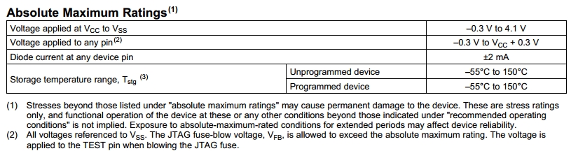

von GEKU (Gast)
Was spricht dagegen anstelle des Spannungsteilers nur einen
Vorwiderstand zu nehmen und die Spannung von den Eingangsschutzdioden
auf 3.3V+0,7V klemmen zu lassen. Solange der max. Strom von 2mA nicht
überschritten wird sollte es keine negativen Auswirkungen geben.
Der Vorwiderstand sollte nicht  kleiner als 1kOhm sein.
Ist die Empfindlichkeit gegen Einkopplung von Störungen nicht geringer?
Welche Argumente gibt es gegen diese Methode?

von Stefan F. (Gast)
Drei Gründe:
1) Diese Dioden sind nicht in jedem IC in der notwendigen Form vorhanden
(z.B. beim ESP8266).
2) Häufig ist nicht spezifiziert, wie hoch man diese Dioden belasten
darf (z.B. bei vermutlich allen AVR Mikrocontrollern).
3) Wenn der Strom nach VCC abgeleitet wird, kann er dazu führen, dass
die 3,3V Spannungsversorgung auf einen zu hohen Wert "hoch gedrückt"
wird.
Wenn man das berücksichtigt bleiben sicher noch viele Fälle übrig, wo
dein Vorschlag dennoch passt. Auf diese Weise schließe ich zum Beispiel
Bluetooth Module an 5V Mikrocontroller an.
Keine Ahnung. Vermutlich nicht wenn du einen 1kΩ Widerstand nimmst. Denn
AC mäßig wirken die weiter oben genannten 1,5kΩ und 2,2kΩ parallel, und
das sind sogar etwas weniger Ohm (nämlich 890).

Ich vermute, dass es zwei Effekte gibt:
1.)  der Vorwiderstand mit der Klemmdiode gegen 3,3V wirkt wie eine 3,7V
Zenerdiode. Die Störung muss mehr Strom aufbringen als beim
Spannungsteiler um die LOW Schaltschwelle zu erreichen.
2.)  bei einem Spannungsteiler mit Bauteiltoleranzen ist der HIGH-Pegel
nicht so hoch wie beim Klemmen der Spannung.
Stefanus F. schrieb:
> Wenn der Strom nach VCC abgeleitet wird, kann er dazu führen, dass die
> 3,3V Spannungsversorgung auf einen zu hohen Wert "hoch gedrückt" wird.
Natürlich sollt der max. zulässige Klemmstrom nicht ausgeschöpft werden,
sodass die Versorgungspannung nicht hoch gedrückt wird.
Ich verwende diese Methode bei Schaltungen mit langsamen Signalen, bei
denen wenig Strom verbraucht werden soll. So unterstützt der Klemmstrom
die 3,3V Versorgung.
> Häufig ist nicht spezifiziert, wie hoch man diese Dioden belasten darf
Man sollte bei einem guten Design sich an die Spezifikationen halten.

GEKU schrieb:
> Vielleicht sind da die Strom <2mA zu gering.
Wahrscheinlich. Alle Datenblätter, ich gesehen haben, die dazu einen
konkreten maximalen Strom angeben, erlauben mehr als 1mA.
Und was die AVR angeht, gibt es da diese berüchtigte Application Note
(von Atmel selbst), über die man sich hier schon mehrfach das Maul
zerrissen hat, wo die Diode dazu Zweckentfremdet wird, den Nulldurchgang
der Netzspannung zu erfassen. Dort stand drin (falls ich mich recht
erinnere), dass der Strom nicht höher als 1mA sein soll. Aber das gilt
natürlich nur für AVR Mikrocontroller. Vielleicht gilt es nicht einmal
für alle, sondern nur für die damals aktuellen.

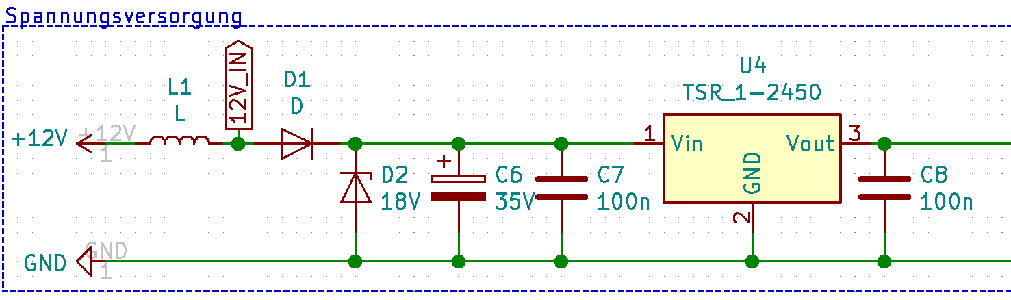

Ich versorge den µC und die 5 Sensoren über einen TSR-2450-1.
Alles auf einer Platine, die 3Kabel von jedem Sensor in
so eine Klemm wie die hier nur halt 3polig
https://images-na.ssl-images-amazon.com/images/I/71MwYrdtczL._SL1500_.jpg
