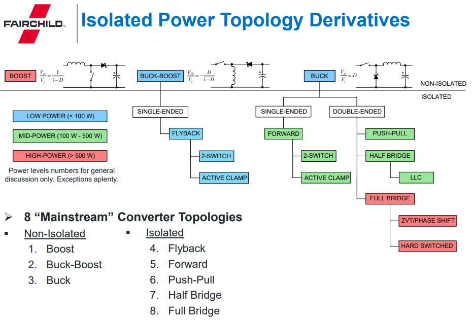

> Würdet ihr das mit einem Boost-Converter machen,
Das ist auch ein Flyback, nur halt mit Drossel statt Trafo.

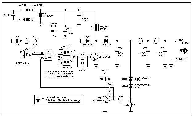

Hier gibts eine zwar schon etwas ältere aber gut beschriebene Schaltung:
https://www.elektronik-kompendium.de/public/schaerer/dcdc48v.htm
von Falk B. (falk)
Ja eben, "ältere". Das Ganze gibt es heute vollintegriert in einem
kleinen SO8 Gehäuse mit einer winzigen Drossel außen dran.

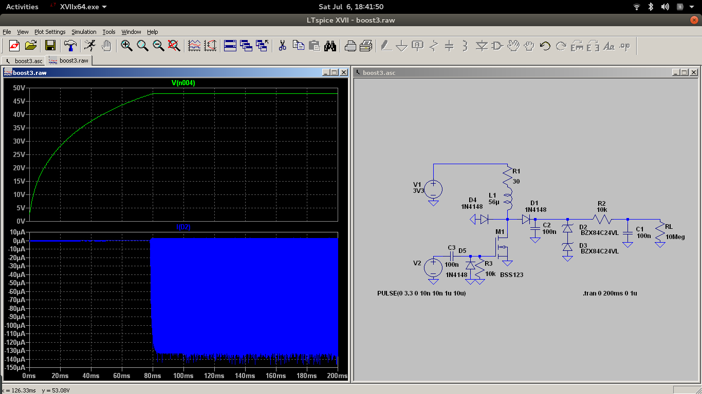

So,
inspiriert durch den Vorschlag von Harald W. und Christian S. kam jetzt
dieser Wandler raus.
Ich takte mit einer festen Frequenz von 100kHz und 10% PWM. Da ich eh im
lückenden Betrieb bleiben werde genügt das. Dadurch und mit dem
Eingangswiderstand begrenze ich die maximale Ausgangsleistung auf 2.5mW.
Die Ausgangsspannung wird auf 48V geklemmt. Die Leistung in den Z-Dioden
beträgt je ca. 1mW (40µA).
Durch den Verzicht auf eine Regelung der PWM habe ich keine subharmische
Anteile. Nur einen Ripple mit 100kHz von 4mVss. Nach dem RC Filter ist
der nicht mehr nachweisbar.
Die 100kHz nehm ich von nem µC. Ein C blockt die Ansteuerung ab, so dass
der Fet in keinem Fall zu 100% eingeschaltet sein kann.

@WS
>Und es soll sehr kompakt gebaut sein.
Das simulierte Design besteht nur aus ein paar kleinen SMD Bauteilen.
Selbst für die Drossel kann man was in Richtung 1210 nehmen. Und kostet
im Vergleich zu nem integrierten Regler von oben gerade mal ein paar
Cent.

von F. B. (Gast)
Paule, Bademeister schrieb:
> Hätte sich der TO nicht so albern gehabt
Mensch, Paul. Wenn Dir schon die Motivation fehlt, auch
wirklich zu helfen (Dir die wirksame Hilfe für den jew.
Ratsucher ja offensichtlich nicht wichtiger ist als Dein
hohes Ego), dann halt Dich doch einfach 'raus - bitte.
> ist auch ein Flyback, nur mit Drossel statt Trafo.
Das ist allerdings nicht korrekt - behauptet auch Wikipedia:
https://de.wikipedia.org/wiki/Sperrwandler
https://de.wikipedia.org/wiki/Inverswandler
Sperrwandler = Inverswandler + Trafo (sog. Speichertrafo
aka gekoppelte_Drosseln - weitere Drossel ist unnötig,
Sperrwandler ermöglicht recht kompakte Aufbauten (@TO)).
(Falls Du an Wikipedia zweifelst - durchaus legitim, weil
dort im Grunde nicht unbedingt Fakten stehen müssen - lege
ich das Bild im Anhang (ehem. Halbleiter-Hersteller) drauf.
Lies doch kurz mal 'rein, @Falk. Bei Wikipedia steht hierzu
durchaus die Wahrheit. Man kann zumindest die beiden Seiten
als brauchbare Informationsquelle nutzen - auch Du.   ;-)
Um das noch einmal ganz klar festzuhalten:
Vom Boost gibt_es leider kein isoliertes Eintakt-Derivat.
Ist funktionell unmöglich, es fehlt V_in zum "aufstapeln".
(Drum wird auch nur in der Sperrphase Leistung übertragen.)
Eine zweite Windung auf dem selben Kern kann man entweder
isoliert betreiben (=Flyback), oder nichtisoliert - als
Boost mit Anzapfung (aka "Tapped Inductor Boost"). Daher
kann es isolierte Eintakt-Boost-Converter nicht geben.
[P.S.: Die Grafik von Fairchild ist natürlich nicht ganz
komplett - isolierte_Gegentakt-Boost-Converter existieren,
wie Du ja 100%ig weißt: Als "Stromgespeiste Gegentakt-..."
(Von anderen dort fehlenden Topologien mal abgesehen.)
Und stünden diese dort, würde o. g. Lücke sehr deutlich...]
{P.P.S.: Solltest Du das eh alles wissen, und sozusagen
nur aus Gewohnheit immer (und weiterhin) Boost = Flyback
behaupten, dann tu das von mir aus ... aber rechne damit,
daß ich Dir bei Gelegenheit wieder widersprechen werde. :-}
VG, Fritz
