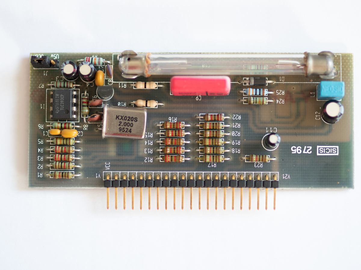

Gast #6227291
Hallo Thomas!
Die Vermutungen hier sind nicht ganz verkehrt. ;)
Ich habe gestern aus meiner alten Conrad-Telemetrie-Wetterstation das
Geigerzähler-Modul ausgebaut, es liegt hier vor mir auf dem Tisch und da
ist dieser Chip drauf.
Das Modul hat jetzt fast 25 Jahre zuverlässig gearbeitet und ich will es
in meiner neuen Wetterstation weiter verwenden, ich war aber neugierig
wie es eigentlich funktioniert, also kurz die Bezeichnung auf dem Chip
gegoogelt und tadaa … hier her gefunden. ;)

#6227324
@Andre K:
MAch doch mal ein Foto ...
Beim googeln nach Conrad Telemetrie geiger müller bin ich auf dieses
gestossen:
https://www.qsl.net/dg1xpz/elektronik/ccontrol/sensor3.html
Die Schaltung dort verwendet aber einen anderen Chip
Ansonsten hätte man anhand von typischen Bauteile-Bestückungen
(Spannungsversorgung, Quarz, I/O, Hochspannung) der ursprünglichen
Platine schon mal deutlich mehr Anhaltspunkte beim Rätsel raten gehabt,
welcher Baustein das wohl sein könnte, bzw. wie der anzuschließen wäre
Aber mal zum Grundverständnis:
Du willst also eine bestehende (funktionierende?) Telemetrie-Station
auseinander nehmen, um eine eigene Telemetrie-Station zu bauen? warum?

Gast #6228904
Wegstaben V. schrieb:
> es scheint also doch das von mir verlinkte Teil zu sein
Ja das ist korrekt. Es fehlt halt das Bild von der Unterseite mit dem
Chip.
Ich hab das gestern noch weiter untersucht und die Funktionsweise etwas
durchschaut. Der Oszillator entspricht nahezu exakt dem Referenzdesign.
Die vielen Widerstände auf dem Board ergeben einen Spannungsteiler, der
an den I/O-Ports hängt und quasi eine Art "D/A-Wandler" ist. Darüber
wird die Spannung von 0…2,5V am Ausgang erzeugt.
Ich hätte also das Messergebnis theoretisch auch über acht parallele
Leitungen und ein Digital I/O Board direkt abfragen können.
Den Spannungsregler habe ich herausgelötet und konnte das Board somit
direkt an die 5V-Versorgung hängen, läuft seit gestern zufriedenstellend
im Probebetrieb.
