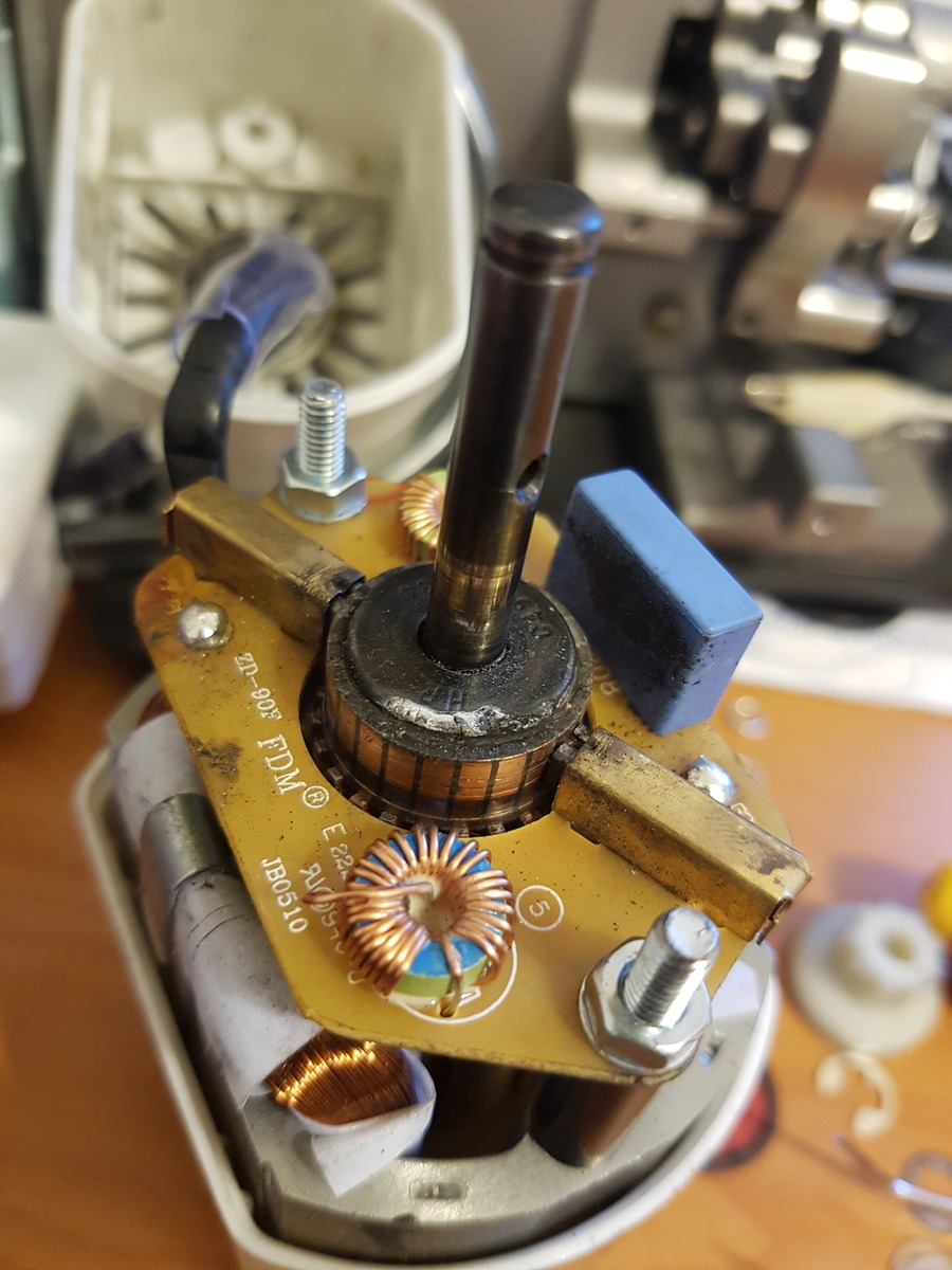

Hi Leute,
Ich habe ein Problem: Die Nähmaschine meiner Frau hat vor kurzem stark
gequalmt. Hab also mal rein geguckt und tatsächlich am Motor ist die
Isolierplatte zwischen Lager und Kommutator angeschmolzen. Sprich an der
Stelle wird es sehr heiß. Die Frage ist nun warum und wie kann ich den
Fehler beheben?
Gast #5899771
Nähmaschine schrieb:
> Hi Leute,
> Fehler beheben?
Da wird der Anker einen Schluss haben, R.I.P.
Du kannst ja mal den Widerstand zwischen den beiden Kohlenschächten
messen, dabei den Anker langsam drehen. So merkt man schnell ob in einer
bestimmten Position der Widerstand ungewöhnlich niedrig ist.
Gast #5899773
Eventuell sind die Kohlen innerhalb dieser Messing-Hülsen verschlissen,
so dass der Kommutator wegen wegen zu lockerer Kontakte heiß wird. In
Düsseldorf habe ich solche Ersatzteile früher mal bei Granderath
bekommen, einem Fachgeschäft für Haushalts-Gerät.
#5899774
Da gibt es eine ganze Tüte voll an Möglichkeiten.
Windungsschluß: Da macht Heinz der Heizer richtig Überstunden.
Lager kaputt: Den Motor drehen kostet zu viel Kraft.
Lager kaputt: Die Maschine drehen kostet zu viel Kraft.
Falls Elektronik im Spiel ist: Da gibt es eine eigene Tüte voll an
Möglichkeiten.
#5899786
Das kann dann aber auch daran liegen, dass die Kohlen nicht verschlissen
sind und von der Feder nicht mehr richtig an den Kommutator gepresst
werden. Er müsste dann den Rotor ausbauen und am Kommutator immer
gegenüberliegende Kupferkontakte durchmessen.
#5899858
Sieht ziemlich mit Öl/Fett verschmiert aus. Das Lager wird ausgelaufen,
hinüber sein. Die verkohlte Schmiere, aus Öl und Kohlenstaub, hat
wahrscheinliche die obere verklemmt.
Falls sich die Kohlehalterung nicht verformt hat, könnten neue Kohlen
und  Lager, samt gründlich reinigen, dem Ding noch einige Jahre
schenken.
Also mal die Kohlen etc. genauer ansehen, ob was haken könnte.

(Firma: FULL PALATINSK) Persönliche Seite #5900120
wenn Du das eh aus'nander hast, kannst Du auch den Kondensator prüfen
oder auch gleich tauschen.
Möglicherweise hats in dem Zwischenstecker
zum Fußschalter auch noch einen.
Ich hatte kürzlich eine Maschine auf dem Tisch,
die garnicht mehr wollte,
weil es in diesem Stecker einen X2 Kondensator gab,
der durch war. Musste ich lange suchen, bis mir auffiel,
dass DORT drin ein Kondensator steckt.
