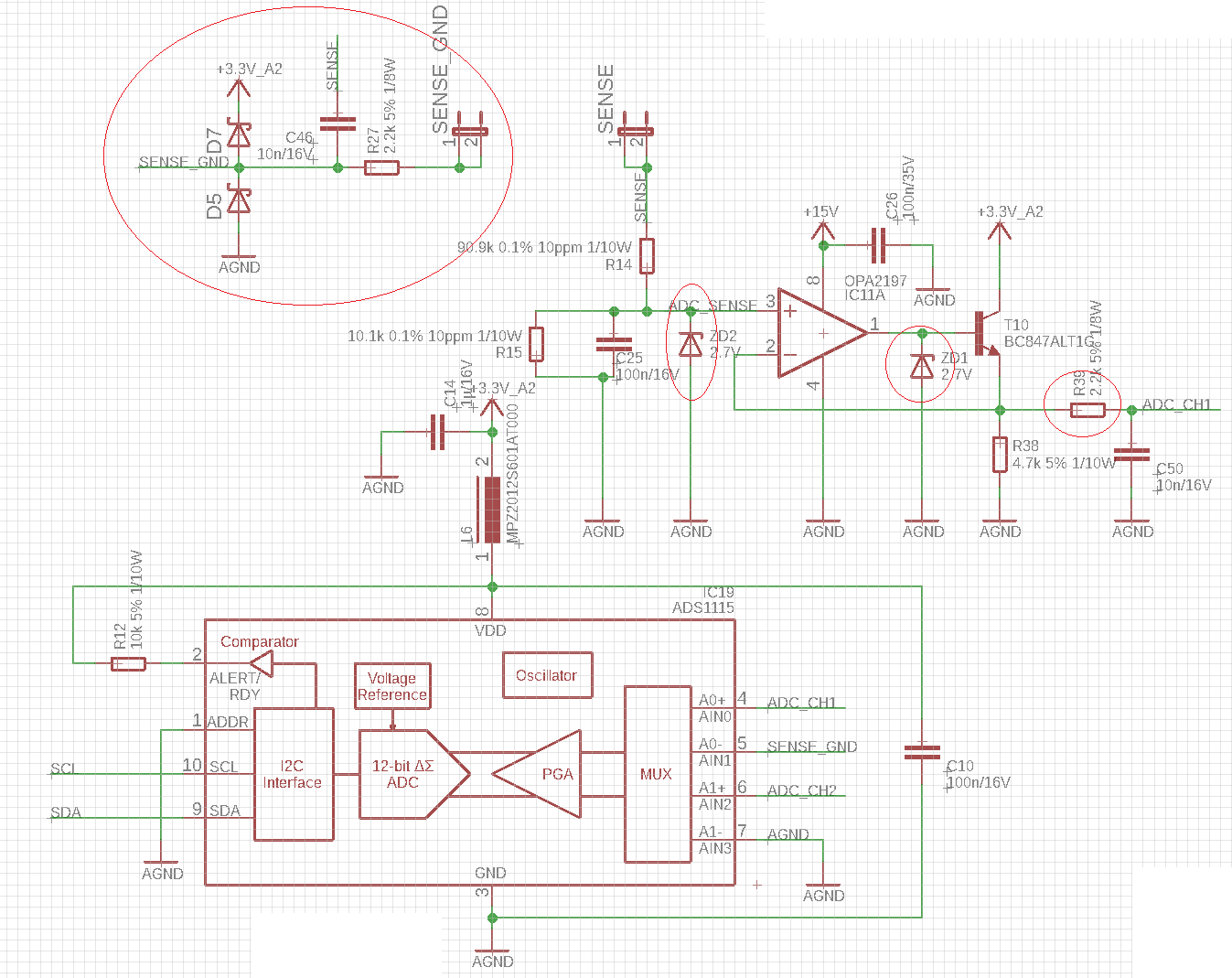

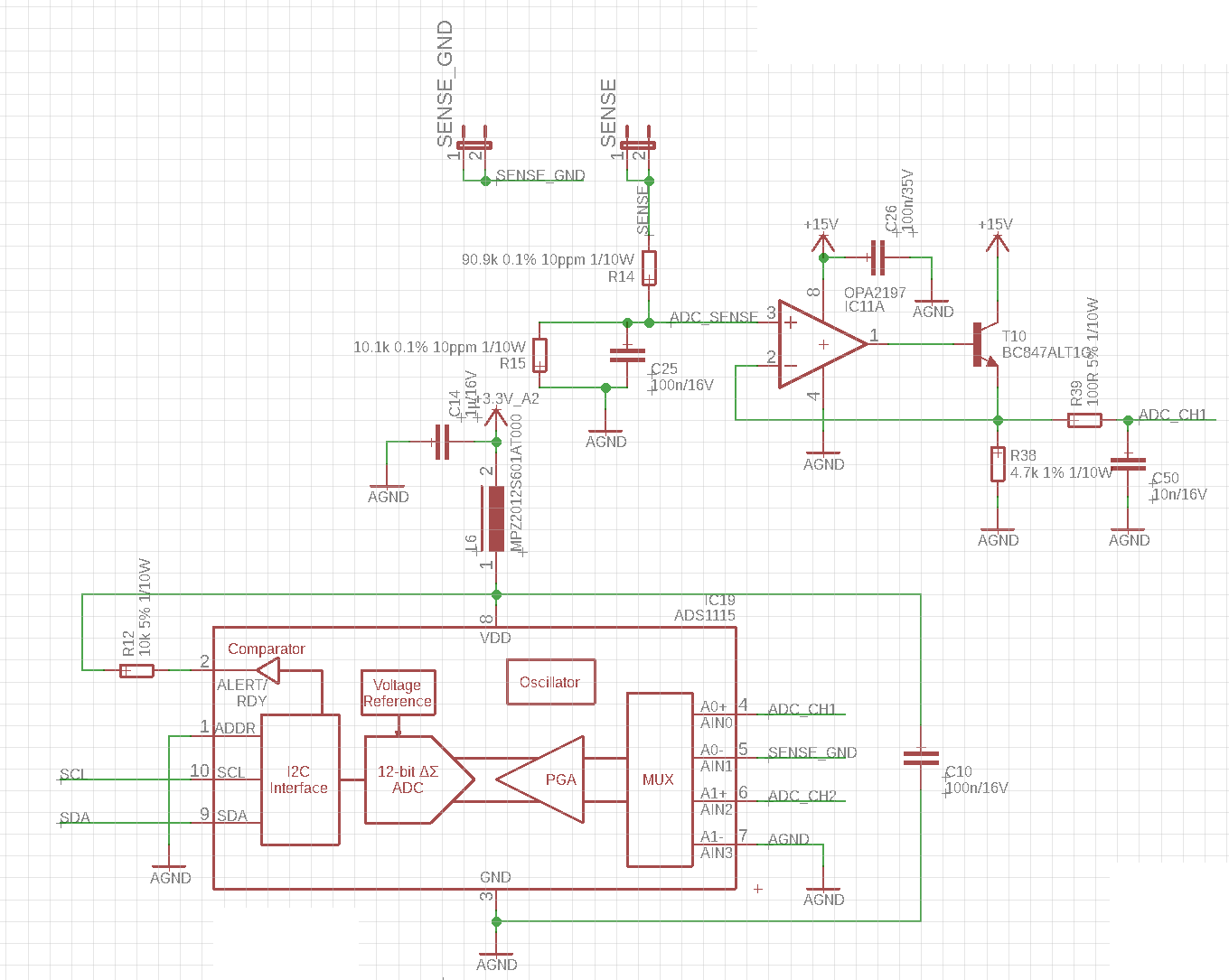

Habe mir vermutlich mit einem fetten 12V/3A Lüfter von Sunon (15k rpm)
den Sense Eingang meines Eigenbau Labornetzteils gegrillt. Screenshot
des Sense Eingangs anbei (IC19 ist ein ADS1115, nicht ADS1015). Messung
wird im differential mode gemacht.
Wie komme ich drauf, dass der ADC Eingang hin ist? Nun ja, er ist gegen
VCC niedrigohmig und der ADC lieferte über den Pin direkt so an die 60mA
und hat dabei scheinbar den T10 und auch den IC11 ein wenig mitgenommen.
Ich nehme an, seine integrierte Klemmdiode wurde durch die induzierte
Spannung des Lüfters durchgeschossen.
Meine größte Vermutung ist, dass hier einfach die Freilaufdiode fehlt.
Am Netzteilausgang habe ich so eine Diode drauf, wenn allerdings das
Relais den Ausgang trennt, hängt der sich noch drehende Lüfter direkt am
Sense Eingang und die Freilaufdiode ist nicht verbunden -> Brzzzz.
Abgesehen von einer zweiten Freilaufdiode am Sense Pinheader habe ich
mir Gedanken gemacht, wie ich den Sense Eingang denn noch schützen
könnte. Denn jedes mal Grillen kostet gleich mal locker 10€.
Wie wäre es mit Klemmdioden nach dem Spannungsteiler, am Pin 3 des OPVs?
Ich würde hier auf 3.3V clampen (die habe ich im Layout in der Nähe),
dann würde der OPV mit T10 nie mehr als 3.3V + Vf der Klemmdioden
ausgeben, das sollte mit Erhöhung von R39 auf sagen wir 1-2 kOhm den ADC
Eingang ausreichend schützen (der selbst auch noch Klemmdioden
integriert hat), oder?
Angenommen das passt so, was würde ich dann mit SENSE_GND machen?
SENSE_GND hängt direkt am ADC Pin 5 und wenn da ein Lüfter oder eine
Spule negative Spannung von 100V reinpfeift, hat es sich mit dem ADC,
vermute ich mal.
Wogegen würde ich hier klemmen bzw. wie würde man diesen Pin schützen?
Danke euch :-)

Ich würd zuerst mal die Freilaufdiode and die Quelle, also an den
Lüfter setzen. Wer weis wo sonnst der Strom durchgedrückt wird, bevor er
am NT seinen Rückweg findet.... VÖLLIG sinnlos (für die Schaltung, NT?)
an dem Platz!
Wenn schon ne Klemm-Diode an Sense, dann doch gleich zwei!

von L. N. (derneumann)
Teo D. schrieb:
> Eher danach..?
Gut, dazu hätte ich auch tendiert. Im EEVBlog Forum wurde mir aber
wieder gesagt, dass das problematisch sein kann, weil kleine Leckströme
hier schon eine Rolle spielen... Mir wurde dort geraten, direkt an der
Basis von T10 eine z.B. 2,7V Zener Diode reinzuhängen. Viel mehr als
1,6V müssen nicht in Richtung des ADC fließen, da das Netzteil maximal
16V ausgibt und ich da ja einen 1:10 Spannungsteiler drin hab.
Was hältst du von dieser Zener Dioden Lösung?
Teo D. schrieb:
> Sicher Zweipolig?! Ich frag mich grade, wie da überhaupt was
> nennenswertes reinkommen soll? Ich glaube das Problem liegt eher intern.
> Mal ausprobieren, obs bei reiner Ohmscher-Last, OHNE ADC, auch was zu
> messen gibt!?
Ja, es werden positive und negative Leitung von den Buchsen zur
Netzteilplatine getrennt. Allerdings sind die Sense Leitungen ja noch
mit den Ausgangsbuchsen verbunden (extern, über die Last, in dem Fall
ein Lüfter) und die Sense Leitungen werden intern nicht getrennt, hängen
also noch am ADC dran. Somit entlädt sich der Lüfter wunderbar in den
ADC hinein, mit seinen 15.000 Umdrehungen/Minute.
Diesen Netzteil Aufbau gibts jetzt schon eine ganze Weile, mit ohmschen
Lasten hatte ich nie irgendwelche Probleme. Kaum hatte ich diesen fetten
Lüfter dran, war der ADC im Eimer...
Warum ohne ADC, was würde das bezwecken? Was würdest du messen?

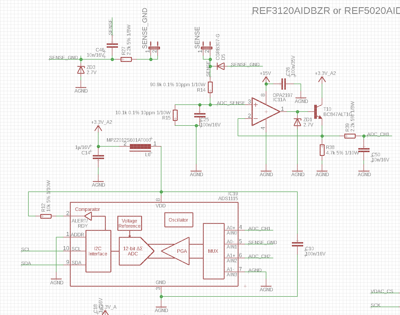

Wie wäre es hiermit? Die geänderten Teile sind rot eingekringelt...

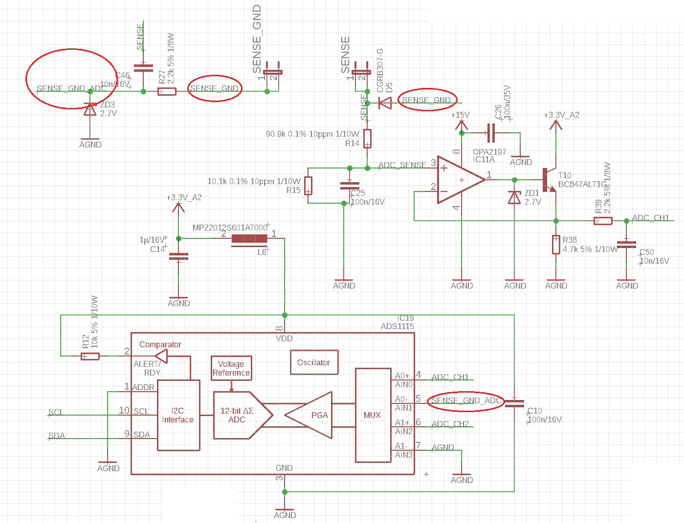

OK, noch eine Version, nachdem ich viel recherchiert und gelesen habe...
Hier mal meine Annahmen und Erkenntnisse, bitte korrigiert mich, wo ich
falsch liege. Ich bin mir sicher, es sind Fehler/Fehlannahmen dabei.
- Der Sense Eingang hat nun eine Freilaufdiode, welche den gleichen
Zweck erfüllt wie die Freilaufdiode am Leistungsausgang des Netzteils.
Entladen von induktiven Lasten wie z.B. Spulen oder Motoren.
Bei mir ist es aktuell noch so, dass wenn das Ausgangsrelais getrennt
wird, die Sense Eingänge verbunden bleiben und zwar direkt mit dem ADC
(bei Ground) und über den Spannungsteiler, OPV und Transistor mit der
positiven Leitung. Bisher ohne Freilaufdiode. D.h. wenn man einen Lüfter
abschaltet indem man den Ausgang mit dem Relais trennt, entlädt sich
dieser geradewegs in den ADC.
Wie ist das bei kommerziellen Netzteilen, wird da der Sense Eingang
gleichzeitig mit dem Lastausgang getrennt oder bleibt dieser da auch
verbunden wie bei mir?
- Der OPA2197 hat integrierte Klemmdioden laut Datenblatt und mit dem
R14 von 90.9kOhm sollte hier kaum ein schädlicher Strom fließen
können..?
- Da der OP2197 15V Versorgungsspannung hat, könnte die Spannung vor dem
Spannungsteiler bis zu 150V betragen, ohne dass der OPV Schaden nimmt(?)
- Der OP2197 würde in diesem Fehlerfall (150V vor dem Spannungsteiler,
z.B. wegen sich entladender Spule oder Motor) 15V am Ausgang ausgeben,
was die Zener Diode ZD1 auf 2,7V begrenzen würde. Da der T10 ohnehin mit
dem Kollektor nur an 3.3V hängt, könnte hier sowieso auch keine höhere
Spannung als 3.3V fließen (stimmt das, oder würde die Basis-Emitter
Strecke 15V ausgeben, sollte die Zener Diode z.B. durchbrennen?).
- Der Widerstand R39 würde zusätzlich den Strom in den ADC limitieren,
welcher selbst ja auch noch Klemmdioden integriert hat, somit sollte da
auch in einem gröberen Fehlerfall nichts passieren...?
- SENSE_GND hat einen Widerstand in Serie (R27) welcher den Strom für
ZD3 und den ADC begrenzt und mit C46 gleich einen RC Filter bildet. ZD3
klemmt auf 2,7V und sollte meiner Meinung nach auch gegen Ground
klemmen, wenn die induzierte Spannung negativ genug ist?
Ich nehme an, ZD1 braucht auch einen Vorwiderstand, denn selbst wenn sie
für die Ausgangsleistung des OPA2197 dimensioniert wäre, wäre das doch
für den OPA2197 nicht gut, oder?
Danke!
von Achim S. (Gast)
Die schützt dich vor negativen Spannung am Eingang. Eine positive
Überspannung würde sie nicht verhindern. Außerdem ist der Typ der Diode
nicht angegeben: ist sie denn kräftig genug, den Strom im Freilauffall
zu tragen?
Ansonsten muss ich sagen: es ist sehr unwahrscheinlich, dass
tatsächlich eine Fehlspannung an sense deinen ADC-Eingang zerstört hat.
Die müsste nämlich erst mal über R14, der mit 100kOhm eine wirksame
Strombegrenzung darstellt. Und dann über IC11A und T10 zum ADC
durchschlagen. Oder meinst du, dass evtl. der Eingang deiner Schaltung
(also des OP2197) defekt ist, nicht der Eingang deines ADCs?
Wie auch immer: ich kann keinerlei Grund erkennen, dem OPV noch eine
Transistorstufe nachzuschalten um den ADC-Eingang zu treiben. Das ist
nur eine Quelle für mögliches Fehlverhalten. Woher hast die diese
Schaltungsidee?
Und für mich sieht das Konzept deiner "Massen" viel eher als möglicher
Grund für die ADC-Zerstörung aus. Denn Sense-GND geht direkt auf den ADC
(ohne echte Schutzschaltungen) und kann offenbar einen anderen Wert
haben als das AGND deines ADCs. Was liegt extern an Sense-GND an, wie
wird der Bezug zwischen Sense-GND und AGND hergestellt? Nur über die
Zenerdiode?
> zu tragen?
Das tun wohl alle Freilaufdioden. Wie beschrieben, war meine Hoffnung
dass positive Überspannung durch den großen Spannungsteiler und die
internen Dioden des OPV keinen Schaden anrichten kann.
Der Typ der Freilaufdiode ist wohl angegeben: CGRB307-G.
Warum, später schreibst du doch selbst, dass GND ungeschützt ist?
Abgesehen davon ist der ADC Eingang niedrigohmig gegen VCC. Ich würde
sagen, der ist hinüber.
Nein, ich meinte schon den ADC...
> Schaltungsidee?
Der Transistor fügt für den OPV einen Offset hinzu, sodass dieser ohne
negative Versorgungsspannung problemlos 0 mV ausgeben kann.
Diese Schaltungsidee kommt von einem hilfsbereiten Zeitgenossen hier aus
dem Forum und funktioniert schon seit ein paar Platinenrevisionen sehr
gut.
> Zenerdiode?
Sense-GND ist natürlich getrennt von GND und wird erst an der Last mit
den Sense Leitungen verbunden, sonst würde die ganze Sense Leitung doch
keinen Sinn machen?!
Die Zener Diode ZD3 soll ja im Normalfall gar nicht leiten sondern nur,
wenn eine Überspannung anliegt. Oder wenn eine negative Spannung
anliegt, die niedrig genug ist, dass ZD3 ebenfalls zu leiten beginnt.
Üblicherweise sollten hier 0V anliegen, da das Netzteil keine negativen
Spannungen ausgeben kann.
Ein Denkfehler ist mir jedenfalls aufgefallen, anbei ein Screenshot wo
die Änderungen markiert sind. Die Diode D5 wird natürlich gegen Masse
der Last geschalten und nicht gegen den ADC Eingang hinter der Zener
Diode ZD3 und R27.

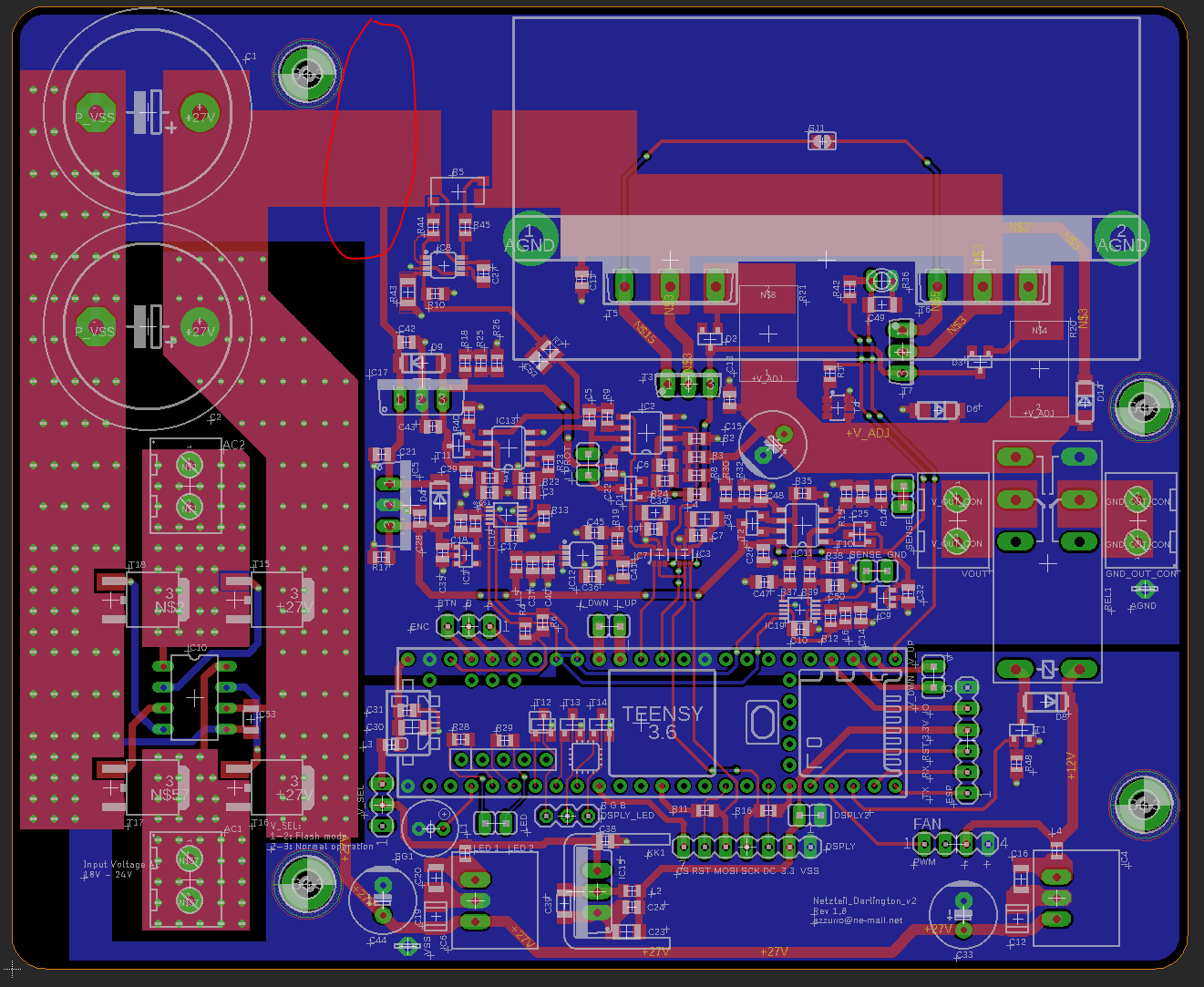

Dieses Polygon befindet sich im angehängten Screenshot im markierten
Bereich.

Würde die Zener Diode ZD3 mit R27 keinen ausreichenden Schutz bieten und
wenn nicht, wie könnte ich den Eingang besser schützen? Wohlgemerkt,
wenn es geht, ohne negativer Versorgungsspannung.

D.h. die Massefläche auf bottom im oberen Teil deines Layouts ist
gleichzeitig PVSS und AGND und GND?
> wenn nicht,
Nichst für ungut, aber dein Schaltung wird immer "verwurstelter". Und
die Genauigkeit deines ADCs wird durch die völlig unterschiedliche
Quellimpedanz auf den beiden differentiellen Eingängen des ADCs sicher
nicht verbessert.
Aber ja: mit dem "Vorwiderstand" von 2k2 und der Zenerdiode wird die
Belastung deines ADC-Eingangs deutlich besser begrenzt. Anstelle der
Zener-Diode würden es auch zwei antiparallele Si-Dioden tun (denn der
Potentialunterschied zwischen sense_gnd und AGND sollte ja hoffentlich
nicht all zu hoch werden).
Ja, alle Masseflächen sind nach links zum Eingang und den großen
Siebelkos verbunden.

von Achim S. (Gast)
L. N. schrieb:
> Eine Diode gegen VCC und eine gegen GND?
Nein: zwei antiparallel Dioden gegen GND. Denn am Sense-Eingang soll ja
im Normalfall auch GND anliegen - schlimmstenfalls nur um einen kleinen
Wert dagegen verschoben. Es gibt keinen gewünschten Betriebsfall, in dem
die Spannung an sense_gnd auf 2,7V gegenüber GND hochlaufen sollte.

konstanter Last. Und da bin ich nicht sicher, ob deine ggf. vorgesehene
Sense-Auswertung eher positive oder negative Einflüsse hätte. Denn du
hast nicht nur unterschiedliche Impedanzen in den beiden Eingängen
sondern sogar unterschiedliche Tiefpässe in beiden Zweigen.
Macht vollkommen Sinn, vielen Dank für diesen "Augenöffner".
Die CGRB307-G würde hier reinpassen, oder? Die hätte ich bereits in
meiner BOM und damit auch zu 100 Stück eingekauft.
Oder doch lieber eine mit geringerer Vorwärtsspannung?

Was misst du denn genau mit den 4 Kanälen des ADCs?
Oben differenziell "Sense"(ADC_CH1) gegen "Sense_GND" und unten ein
ADC_CH2 gegen AGND. Was wird da gemessen?
Der ADC verträgt laut Datenblatt:
Input current, continuous Any pin except power supply pins –10/10 mA
Ich schätz mal über Sense_GND sind die über 10mA intern über die
Clamp-Diode des ADCs geflossen und haben den zerschossen.
Bei Sense musst du natürlich beide Leitungen nach außen zum Messobjekt
führen, sondern misst du GND ja nur an der Klemme des Netzteils, aber
alles was an Spannung über das Kabel des Minuspols abfällt, wird
mitgemessen und verfälscht das Ergebnis.
Hm. Also wenn er aber eine Sense- und eine Sense+ Leitung zum Messobjekt
hat, dann fällt bei hohen Strömen u.U. eine hohe Spannung an den
Laborkabel/Versorgungsleitungen (z.b. wenn die zu lang und dünn sind)
ab, die größer als die 0,7V Vorwärtsspannung der Dioden ist.
Das wäre das ungut. Bis zum VCC sollte sich Sense_GND schon heben dürfen
(was ja dann auch unkritisch wäre).
Danke, dass du dir die Zeit nimmst zu helfen!
ADC_CH1 gegen Sense_GND sollen die Sense+ und Sense- Leitungen sein, die
aus dem Gerät herausgeführt werden.
ADC_CH2 gegen AGND misst die Ausgangsspannung direkt am PCB am Ausgang.
Ich nehme an, normalerweise hat man nur eines von beiden, oder?
Das denke ich auch. Eine simple Freilaufdiode zwischen den beiden Sense
Terminals hätte das vermutlich schon verhindert...

von Achim S. (Gast)
Bei einem 3A Netzgerät bis zu 3V Spannungsabfall an der Leitung? Das
wären schon sehr dürftige Drähtchen zur Last.
Kannst du schon nehmen. Über den 2k2 Vorwiderstand wird natürlich nicht
annähernd so viel Strom fließen, dass er die CGRB307 auslasten würde.
L. N. schrieb:
> Wieso bzw. wo sind die beiden
> Teifpass Filter unterschiedlich? Haben doch beide 2.2k und 10nF...?
es fällt nicht ganz leicht, den Überblick über die verschiedenen
Schaltungsversionen zu halten. Aber: in sense hat dein Spannungsteiler
aus 90k/10k mit 100nF dahinter die dominierende Tiefpasswirkung (nicht
die später folgenden 2k2 mit 10nF). sense wird daher stärker gefiltert
als sense_gnd
Könnte schon mal passieren - das NT kann eigentlich sogar 4A...
Was würde dann in der Variante mit den antiparallelen Dioden im
schlimmsten Fall passieren? Nach meinem Verständnis wäre ja "nur" die
Messung falsch, oder?

von Timo N. (tnn85)
L. N. schrieb:
Ja, aber willst du das im Betrieb? Es geht ja nicht um den Fehlerfall,
sondern das verfälscht ja dann das Ergebnis der Messung beim normaler
Benutzung. Ich weiß jetzt nicht welche Dioden du da einsetzt aber die
fangen ja auch vorher schon an zu leiten (<0,7V).
Bei 0,7V / 3A wären das ab 233mOhm Leitungswiderstand, ab dem sich das
dann bemerkbar macht. Hängt dann von den Leitungen /Leitungslängen ab,
die du verwendest.

Ich wollte die CGRB307-G einsetzen, laut Datenblatt beginnen die wohl
zwischen 0,7V und 0,8V zu leiten:
http://www.comchiptech.com/admin/files/product/CGRB301-G%20Thru.%20CGRB307-G%20RevC.PDF

von Achim S. (Gast)
L. N. schrieb:
> @Tiefpass: Verstehe. Wie würde man das denn "richtig" machen
die einfachste Variante, die auch mit weniger Bauteilen auskommt: bau
für sense einen Teiler, der niederohmig genug ist, um direkt deinen ADC
treiben zu können. Also meinetwegen 10k/1k und parallel dazu einen
Folienkondensator der Größe, die du für richtig hältst. (Wenn du über
Sense nachregeln wolltest wäre die Dimensionierung dieses Tiefpasses
Teil deines Regelkreises - aber davon bis du ja inzwischen abgekommen).
Gehe mit dem Ausgang dieses Teilers direkt auf A0+ deines ADCs (ohne
OPV, ohne Transistorschaltung zur Potentialverschiebung, ohne weiteren
Tiefpas...)
Und bau zwischen sense_gnd und AGND genau den identischen Teiler
(Bauteile vom selben Gurt bzw. von der selben Charge) und geh mit dessen
Ausgang direkt auf A0- deines ADCs.
Damit behandelst du beide differentiellen Eingänge genau gleich.
Nichtideale Eigenschaften der Bauteile heben sich zumindest teilweise
auf (den genauen Teilerfaktor wirst du ggf. einmal nachmessen müssen).
Der Teiler gibt dir (zusammen mit den Ableit-Dioden des ICS) jeweils
einen gewissen Schutz gegen Fehlfunktionen. Und einige Bauteile, die nur
zusätzliche Fehlerbeiträge, Rauschen, potentielle Fehlfunktionen und
Kosten verursachen, fallen weg.
