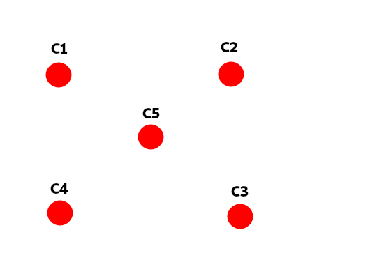

Hallo Liebe µC Gemeinde,
Es geht um folgendes:
Ich habe 5 Kontakte zwischen denen jeweils 1MOhm Widerstände geschaltet
werden können. Es gibt also 10 verschiedene Möglichkeiten. Es können
auch gleichzeitig mehrere Widerstände eingesetzt werden z.B. 1MOhm
zwischen C1 und C2 und 1MOhm zwischen C1 und C3.
Die Aufgabe: Es soll erkannt werden zwischen welchen Cs jeweils ein
1MOhm Widerstand eingesetzt ist und wo nicht.
Der 1MOhm kann manchmal zwischen  100kOhm und 3MOhm variieren. Sollte
der Wert außerhalb dieser Range sein, soll keine Verbindung erkannt
werden!
Ich muss später nicht den genauen Wert zwischen den einzelnen Cs wissen,
sondern nur ob und wo ein Widerstand mit Wert zwischen 100kOhm und 3MOhm
eingesetzt ist.
Habt ihr eine Idee wie ich das am besten umsetzten könnte?
Danke schonmal :)

Und wie möchtest du zwischen folgenden Situationen unterscheiden:
- C1-C2 und C2-C3 verbunden
- C1-C3 und C1-C2 verbunden
- C1-C3 und C2-C3 verbunden
- C1-C2 und C2-C3 und C1-C3 verbunden
In allen drei Fällen sind alle drei Punkte (indirekt) über
unterschiedliche Widerstandswerte verbunden. Da die Werte jeweils
variieren können kann man aus gemessenen Widerstandswerten auch nicht
clever berechnen wo jetzt wirklich Widerstände sind.
Man müsste an jede Mögliche 2er-Kombination (20 Stück) eine Spannung
anlegen und schauen wo sich Spannungsteiler-artig Spannungen einstellen
und dann viel rechnen...

Am einfachsten nimmt man einen MC mit 5 analogen Eingängen und legt je
100k gegen GND. Dann legt man den ersten auf 5V (= Ausgang high) und
mißt die 4 anderen usw. Die 20 Messungen muß man dann nur noch
auswerten.
Der höchste Meßwert je Eingang entspricht dem 5V-Anschluß.
Z.B.:
1-2: 100mV
3-2: 500mV, also ist ein Widerstand hier.
4-2: 0V
5-2: 300mV
usw.

Man muss daher bei allen gemessenen Widerständen abchecken, was an den
beteiligten Kontakten noch so für Widerstände gemessen wurden.
Kompliziert und unschärfer wird es durch die große Variation von 1:30
der beteiligten "Widerstände" - da kann die Kette nämlich auch über mehr
als zwei "Widerstände" gehen.
Also ich gehe wenigstens stillschweigend davon aus, dass die rein
handwerkliche Ausführung des Messens des Widerstandes zwischen zwei
Punkten beherrscht wird.
