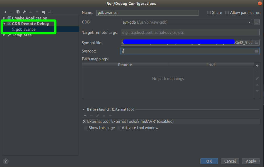

Und noch eine Info: Ich möchte simulavr in Betrief nehmen, da ich auf
Geschäftsreise die Hardware nicht mitschleppen kann und wenn ich es
richtig verstanden habe, dann tausche ich später einfach nur simulAVR
gegen avrice aus. (Hätte also vorweg ähnliche Probleme ?!)
Grüße David
OP Persönliche Seite #5902734
Oliver S. schrieb:
> Seit sehr langer Zeit enhalten die avr-gdb-Quellen auch den Simulator.
> Probier einfach mal ein "target sim" im gdb.
Passt soweit, hier eine Doku:
https://sourceware.org/gdb/current/onlinedocs/gdb.html
somit wäre es
$/usr/bin/avr-gdb -eval-command 'target sim'
oder
$/usr/bin/avr-gdb -ex 'target sim'
Haben wir hier noch Jemanden, der mit Clion auskennt und mir sagen kann
wie ich dieses Argument in die Configuration bekomme (siehe Anhang).
Es geht nämlich leider weder direkt hinter die ausführbare Datei noch
als 'target remote' args:
Der Grund ist sicherlich, dass dies hier als REMOTE_DEBUG gedacht war.
Grüße David
