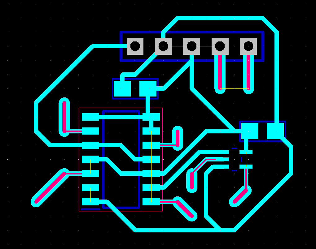

ich benutze zwei D-FlipFlops, um aus einem generierten Rechtecksignal
zweimal ein Rechtecksignal mit einem Viertel der Frequenz zu erhalten -
90° phasenverschoben. Eines der Signale wird anschließend durch einen
XOR gejagt, um mit einem weiteren Signal die Phasenverschiebung zwischen
den beiden FlipFlop Ausgängen steuern zu können (welcher Kanal sozusagen
vorläuft).
Als D-FlipFlop nutze ich einen MC74AC74
https://www.onsemi.com/pub/Collateral/MC74AC74-D.PDF

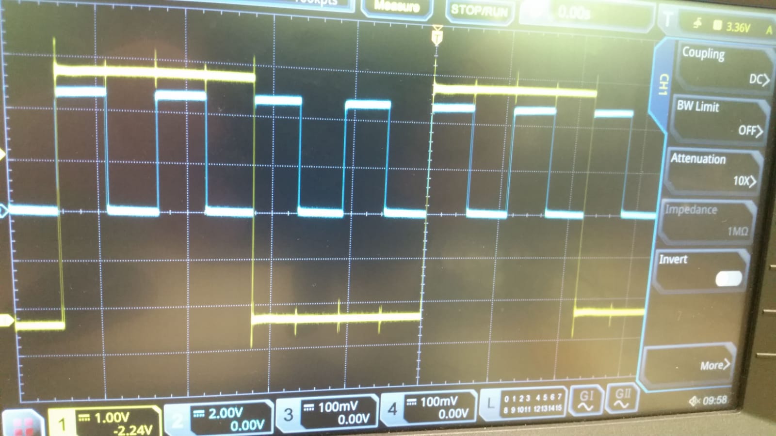

Wie im Oszilloskop erkennbar, streut das CLK-Signal auf die Ausgänge.

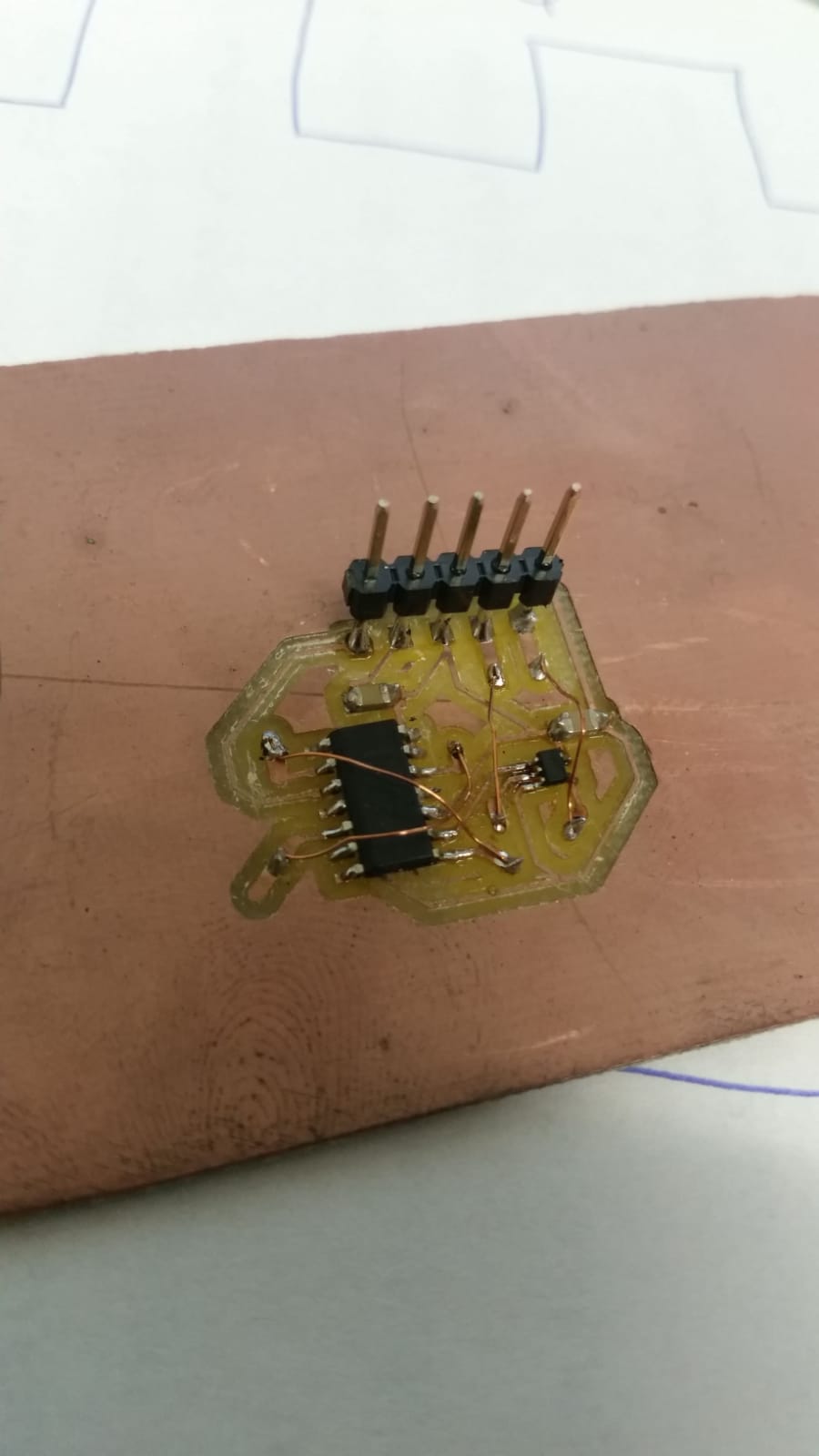

Bislang ist lediglich der gesamte FlipFlop mit 100nF auf Vcc abgeblockt.
Bevor ich jetzt ins Blaue hinein rumlöte und ich nicht der erste Mensch
der Welt mit diesem Problem bin, hat jemand ein paar Tips auf Lager?
Die Stromversorgung der Platine kommt aus einem gesonderten Netzteil,
das Signal kommt von einem DDS-Generator.

Leg den Abblockkondensator sehr sehr viel enger an die IC, mit der
großen Schleife außenrum hats du ehr einen Schwingkreis gebaut der vom
74AC74 angestoßen wird. Es geht wirklich um jeden mm
ACMOS hat verd... schnelle Flanken
Mein Gott, da hat die Jugend von heute nun schon super sexa
Digitaloszilloskope, ist aber immer noch nicht in der Lage, einen
gescheiten Screenshot zu liefern, welcher mit EINEM Knopfdruck im Oszi
erzeugt wird! 8-(
Das kann man so einfach ger nicht sagen, ohne deinen EXPLIZITEN
Meßaufbau zu sehen. Vermutlich sind das eher Einkopplungen in deinen
Tastkopf.

Wenn das mal kein Irrtum ist. Dein Layout ist für den Allerwertesten!
Zeichne mal die HF-Stromkreise von Kondensator zum IC ein und staune.
http://www.lothar-miller.de/s9y/categories/14-Entkopplung

Ja, und in dem Layout ist die Schleife maximal lang geworden.
@Christoph S.
Lege einen 100nF auf den IC in Längsrichtung und schließe ihn an Pin 7
und 14 auf dem kürzest möglichen Weg an.
Miss mit deinem Skope mit einer Massefeder anstatt mit dem 10cm langen
Masseclip.
Und dann berichte wieder...
