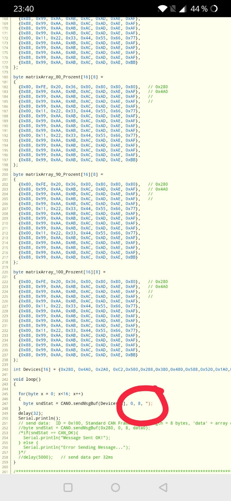

Hallo ich wollte can bus ID's senden das geht auch ich möchte aber 16 ID's gleichzeitig senden ich bekomme das nicht hin hat jemand eine Lösung.
Mehrere CAN IDs gleichzeitig senden auf einem seriellen Bus geht wohl schlecht;
Die ids kann ich alle 16 senden nur ich bekomme das nicht hin die byte's nach den ID's mit zu senden
Dazu müsste man die Methode "sendMsgBuf" kennen.

Chris O. schrieb: > Die ids kann ich alle 16 senden nur ich bekomme das nicht hin die byte's > nach den ID's mit zu senden An deiner eingekringelten Stelle fehlt der Pointer auf die Daten. Ein paar Zeilen tiefer hast du ein Beispiel. etwa so: &matrixArray_100_Prozent[Devices[x]] Und wie Timo schieb, können wir nur mit deinen Infos (Fehlermeldungen, Sourcen) helfen. Wir können nicht hellsehen. "Geht nicht" reicht da leider nicht.

Wo ist diese Bibiliothek zu finden? #include <mcp_can.h> Wo sind deine Daten aus "setup.h" in deiner CAN_send.ino eingebunden? Wenn das geklärt ist...eventuell so: byte sndStat = CAN0.sendMsgBuf(Devices[x], 0, 8, matrixArray[x]);

Das hier hätte gereicht, da du es ja nicht verändert hast: https://github.com/coryjfowler/MCP_CAN_lib Ja geht das nicht, was ich dir geschickt habe "byte sndStat = CAN0.sendMsgBuf(Devices[x], 0, 8, matrixArray[x]);" Was kommt denn als Fehlermeldung? Wie äußert sich der Fehler. Was geht noch und was geht nicht? Wir können zwar ewig so weitermachen, aber irgendwann hab ich auch kein Bock mehr drauf. Das ist ja hier ein Forum und kein Whatsapp-Chatverlauf. Mach dir mal genau Gedanken wie du gerne ein Problem beschrieben bekommen würdest. Jemand der dir helfen soll benötigt: -komplette Beschreibung deines Aufbaus und der verwendeten Komponenten (Hard- und Software) mit Quellen- und Versionsangabe -detaillierte Problembeschreibung: Was geht, was geht nicht, wie und was wurde getestet, was wurde bisher versucht. - alle Dateien/Quellcode/Bilder etc. was hilft das Problem zu verstehen. 1 Handyscreenshot und 3 Sätze für so ein Problem reichen nicht aus. Viele hier im Forum beklagen sich über die Salamischeibentaktik, mit der Fragesteller ihre Informationen rausrücken, obwohl sie schon das Problem relativ ausführlich beschrieben haben. Ich finde nicht, dass die Fragesteller hier eine Schuld trifft, da sie einfach zu unerfahren sind um zu wissen, welche Informationen die Experten benötigen. Bei dir allerdings trifft es einfach voll und ganz zu.
