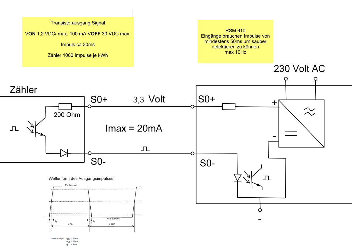

Ich möchte mit meiner Haussteuerung mehrere S0 Zähler auslesen und
logen.
Die Impulse der Zähler sind allerdings zu kurz , so das immer wieder
Impulse verloren gehen.
Gibts eine simple q&d Lösung um die Impulse von ca.30ms auf größer 50ms
zu verlängern ?
Mfg Frank

eine Idee, die aber erprobt werden müßte.
Schalte in die Leitung -S0 einen Kondensator (Elko mit 100uF...220uF)
gegen "gnd" (-Pol) der RMS und einen Reihenwiderstand 100Ohm ... 220
Ohm.
Bei High-Impuls sollte der Elko aufgeladen werden und nach der
High-Low-Flanke noch paar ms länger den Optokoppler im Empfänger
speisen.
Das klappt um so besser, wenn der Widerstand  in der +S0-Leitung
entsprechend kleiner gemacht werden (200 Ohm im Zähler auf 50...100
Ohm), so dass der Ladestrom zum Elko höher wird, als der Haltestrom des
Empfängers.
Gruß Öletronika

von Sem52 (Gast)
Timo N. schrieb:
> 20 Pulse pro Sekunde = 20Wh/s  = 20 * 3600 Wh/h = 72000W
Schlimmer, die 50 ms des TO sind nur der High Pegel. Danach braucht die
Steuerung 50ms Low, damit die Änderung sauber erkannt wird.
Im Bild steht 10hz, also 10 Pulse/sek.

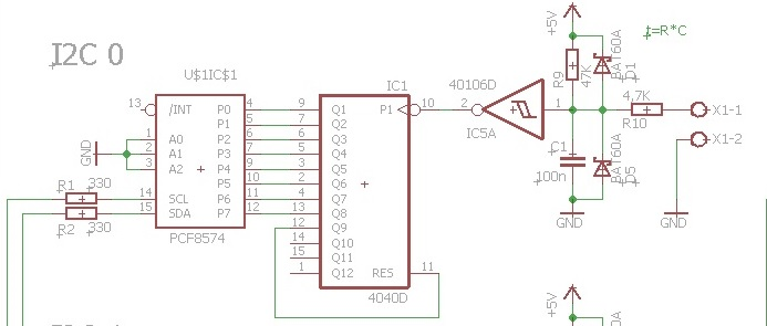

von Klaus R. (klara)
> logen.
Ich lese parallel vier Impulskanäle je Platine aus. Auf dem Auszug des
Schaltplanes ist ein Kanal zu sehen. Der 40106D entprellt. Der 4040D ist
ein Schieberegister und mit dem PCF8574 liest man das Schieberegister
per I2C aus. Man muß also nicht unbedingt alle 10 ms auslesen. Die
Entprellung hat eine Zeitkonstante beim Laden von 2,35 ms. Das Entladen
dauert mit Deinem S0-Zähler dann doppelt so lang.
PS: Zuerst wird das JPG-Format angemeckert. Danach lade ich ein
PNG-Format hoch, jedoch wird wenn ich "weitere Datei laden" anwähle um
zu sehen das die Datei hochgeladen wurde nichts angezeigt. Jetzt sehe
ich die vier Versuche.
mfg klaus
von Frank W (Gast)
Hi ...
Danke für eure Tips .
Im Versuchsaufbau hat es mit einem 220uF und einem 100 Ohm Wiederstand
geklappt.
Alle Impulse werden erkannt.
Ob es später mit 20m Kabel noch funktionier werde ich sehen.
Werde mich aber mittelfristig mal näher mit dem NE555 beschäftigen ,
dann könnte ich die S0 Schnittstelle mit 12V abfragen was bei der
Kabellänge wohl besser ist.
Gruß Frank
