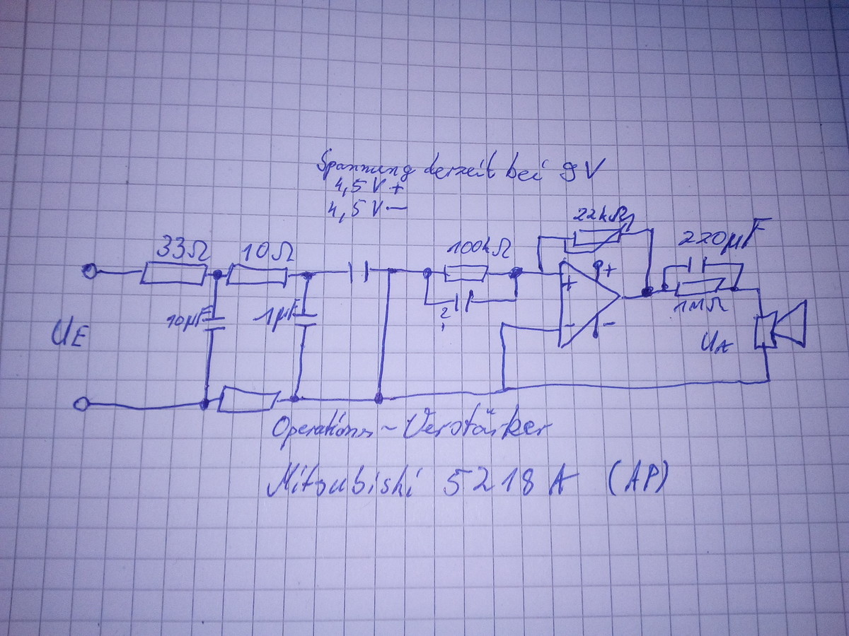

Audio eingang in unabhängige Schaltungen aufteilen?
Gast #5905948
Hallo ich habe viel gesucht und ncihts gefunden.
Wahrscheinlich auch weil ich nicht genau weiß, wonach ich suchen soll.
Ich bin kurz davor eine Umschlung für Elektroniker für Geräte und
Systeme zu amchen.
In meinem Hobby beschäftige ich mich neuerdings intensiv mit
Operationsverstärkern. Allerdings eher Probieren statt berechnen.
Das Berechnen einiger kleinigkeiten ist auch kein problem, der umfang
der allgemeinen Formeln aber schon. Darum soll es heir aber auch nicht
gehen.
Wenn ich z.B. Sound abnehmen möchte vom Computer, so habe ich EINE
Ausgangsquelle hinten, und eine Vorne. Ich kann auch zeitgleich beide
Ausgänge benutzen.
Hinten Sitzt ein gekauftes 15 Euro Sound system, mit Subofer udn
entsprechen hochtönern.
Vorne wiederum, habe ichd erzeit eine Experimental Schaltung von mir
Sitzen, welche dafür gedacht sit, einige Töne Raus zu Filtern. Was
wiederum dafür sorgt, das Instrumente besonders gut raus kommen, und
bestimmte stimmlagen, etwa im gesang etc. verdrängt werden.
Hier beginnt mein Problem!
Ich möchte gerne den Soudn Ausgang aufteilen.
Sprich, so das ich ca. 3 - 4 verschiedene Lautsprecher an einem Ausgang
Individuelle schalten aknn.
Das Problem ist nur, da alles über einen Sound ausgang über EINEN
Stromkreis geht, hat jede abänderung, natürlich auch auf alles andere
einfluss, und damit mache ich mir natürlich gewonnene schaltungen zu
nichte.
Daher meine Frage, wie kann man die Ausgangsquelle aufteilen, in
verschiedene "Bahnen" welche erst dahinter Individuelle geschalten
werden können? o.o
Ich habe versucht den ursprung zu ergründen wo überhaupt der Ton
herkommt, welchen man dann abnimmt, um diesen dann zu verstärkern. Weil
das wäre vielleicht einen weg mehrer Ausgangsquellen zu schaffen, nur
habe ich die bezüglich ncihts gefunden, und doer es nciht erkennt.
Ich bin mittlerweile der Meinung das es wohl nicht so geht, wie ich es
mir erhoffe, dennoch wäre das gut wenn mir doch der eine oder andere von
euch etwas helfen könnte.
Ich ahbe auch schon versucht aus einer Ader, den Ton zu verstärken.
Der Aufbau sah so aus, das ich mir ne 1,5V mal 3 = 4,5V Batterie
geschnappt habe, also jeweils ein kabel ran gemacht, dann am + und minus
ende jeweils 1k Ohm widerstand vor gelegt (habe zuhause leieder keien
höheren) um so zwischen + und minus eine Masse zu erzeugen.
dann plus und minus pol noch am OP 082CN N DIP 8
https://pdf1.alldatasheet.com/datasheet-pdf/view/25389/STMICROELECTRONICS/TL082CN.html
zum einsatz. Also nciht der Beste, aber zum Experimentieren sehr wohl
ausreichend.
Anschließend wollte ich das Weiße Kabel vom Audio in den invertierten
Anschluss benutzen, von dort aus ein  kabel zu mehren 1k Ohm
widerständen führen, damit ich beim nicht  invertierten anschluss auf 0V
komme. Später die masse von Batterien und damit zusammen führen. und
später dazu auch ein ende vom Lautsprecher. Und die übliche
Grundschaltung zum verstärker wisst ihr ja sicher wie es weiter geht.
(mein haupt problem ist das ich zu hause nur relativ geringe widerstände
habe). Dennoch sollte das für einen Verstärkungsfaktor ausreichen.
Der Plan ist natürlich gescheitert. Und wenn ich den Schrim von der
einen Ader noch hinzu ziehe hat das natürlich einfluss auf die schaltung
welche schon funktioniert.
Entweder denke ich nciht kompliziert genug, oder es gibt scheinbar
keinen weg eine Ader zu nutzen, weil damit könnte man dann midnestens 2
Lautsprecher Seperieren und wenn man den schirm auch einzeln nutzen
könnte wäre es perfekt.
Aber erst einmal für den anfang würde es halt reichen die Ausgangsquelle
zu unabhängig schalten zu können, darüber kann man ja jeweils immernoch
eine einzelnen Lautsprecher schalten udn etwas umwandeln damit jeder so
irgendwie seinen zweck erfüllt.
Meine Erste Versuchschaltung (auch mit höheren widerständen weil ich die
auf arbeit liegen hatte). Ergänzt sich super mit gekauftem billig system
um dynamik rein zu bringen.
Gerne würde ich irgendwann einmal auf auf das gekaufte verzichten und
dann ein selbst gebauten Klangtraum wieder fidnen. Daher diese
umständliche Denkere rei. ich will so viele Einzeltönbe wie möglich
separieren, um den besten vorstellbarsten sound zu bekommen >_<
> werden können?
Zum Beispiel mit Operationsverstärkern als "Spannungsfolger".
https://www.mikrocontroller.net/articles/Operationsverst%C3%A4rker-Grundschaltungen#Spannungsfolger_.28Impedanzwandler.29
> Und die übliche Grundschaltung zum verstärker wisst ihr
Ja, ich kenne m ich da aus. Ich bin allerdings unsicher, ob du weißt,
was du da tust, angesichts solcher Ausdrücke wie "das Weiße Kabel vom
Audio". Ein Schaltplan anstelle endlos langer Texte könnte aufchlußreich
sein.
> Ausgangsquelle zu unabhängig schalten zu können
Dafür wurden Schalter erfunden.
> Ergänzt sich super mit gekauftem billig system um dynamik rein zu bringen.
??? Weißt du überhaupt, wass in der Audio-Technik das Wort "Dynamik"
bedeutet?
> ich will so viele Einzeltönbe wie möglich separieren,
Was auch immer das bedeuten mag. Hat mit Verstärker, Umschalter und
Aufteilen von Quellen jedenfalls wohl wenig zu tun.
Ich würde empfehlen, dass Du Deine Fragestellung nochmal neu formulierst
und auf das wesentliche beschränkst. Weiße Drähte, Rote Drähte...Damit
kann niemand etwas anfangen. Und ob die Anschlüsse an Deinem PC hinten
oder vorne sind, welche Widerstände Du zuhause und auf der Arbeit hast,
hilft auch nicht weiter.
Willst Du ein unsymmetrisches Stereo-Audiosignal in 4 Stränge aufteilen?
Dann hilft ein Line-Splitter. Gibt's für wenige Euro im Musikalienhandel
Deiner Wahl...

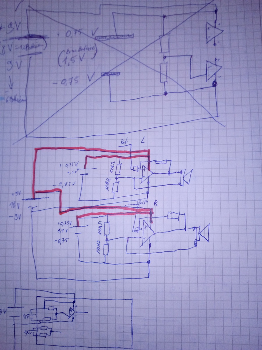

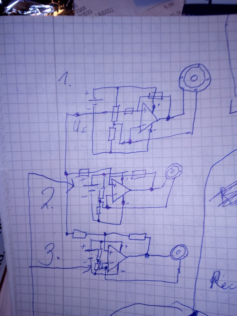

Danke für eure Antworten also meine überlegungen gingen im etwa so:
hir dann image: IMG_20190713_213341.jpg
Aber sowohl Theoretisch wie auch Praktisch nicht umsetzbar.
Also wohl ein Gedanken Fehler.
Ich habe hier noch was alternativees, was aber auch nciht aufging:
hier wäre dann image: IMG_20190713_213529.jpg
Die Rotenlinien sollten die +Spannung von der Stromquelle zeigen.
Da das ganze doch unübersichtlich geworden ist ^^''

Du hast in der ersten Zeichnung am OpAmp die Eingänge falsch verwendet.
Invertierender Verstärker benutzt "+" als Referenzsignal. Die

Außerdem sind deine OpAmps keine Leistungsverstärker, während in den
Schaltpläne der Frequenzweichen die Bauteile für "Leistung"
dimensioniert sind.
Wenn da nichts von Umschulung gestanden hätte, hätte ich mich an mich
mit 10..12 erinnert gefühlt. Nur hätte ich damals kein Internet, das mir
schnell Fragen beantwortet hätte. Und meine OpAmps waren eher aus Glas
Naja wie gesagt, das sind einfach nur "übungs" OP o: man merkt das die
schnell an ihren grenzen sind, und auch das die nciht so alles mit
machen. aber eien verstärkung ist ja dennoch gegeben xD Die OP'sw waren
aber ... naja sagen wir gratis, udn andere gabs da nicht o: das
Mitsubishi ding habe ich bei einem fertigen ding ausgelötet, welches auf
den Müll sollte. Alleine das Mitsubishi hatte schon einige überraschende
vorteile. xD
Ich will also was grundlegendes erst einmal aufbauen, probieren, udn
erst dann eine Platte über Roícht gute machen. ^^ bei den shclechteren
tuts ja ncihzt weh wenn die Kpautt gehen. Außerdem ist der teil erfolg
den ich damit habe, ja auch schon ein kleiner gewinn ^^

Grundsätzlich sieht die schaltung ja gut aus... udn könnte
funktionieren.. ich ahbe bisher nur die erfahrung gemacht (wenn ich mich
an die dinger aus dem Internet halte "grundschaltung von
Operationsverstärkern" das sich die Frequenzen an jeder stelle ändern,
sobald ich irgendwo eine änderung vor nehme.  Darum suchte ich ja nach
einem Weg wie das nciht so ist.
Und da die dinger dann alle immernoch im kern über einen Stromkreis
gehen, hege ich da dennoch etwas zweifel das es so klappto: ich kann es
halt nur hoffen. xD
