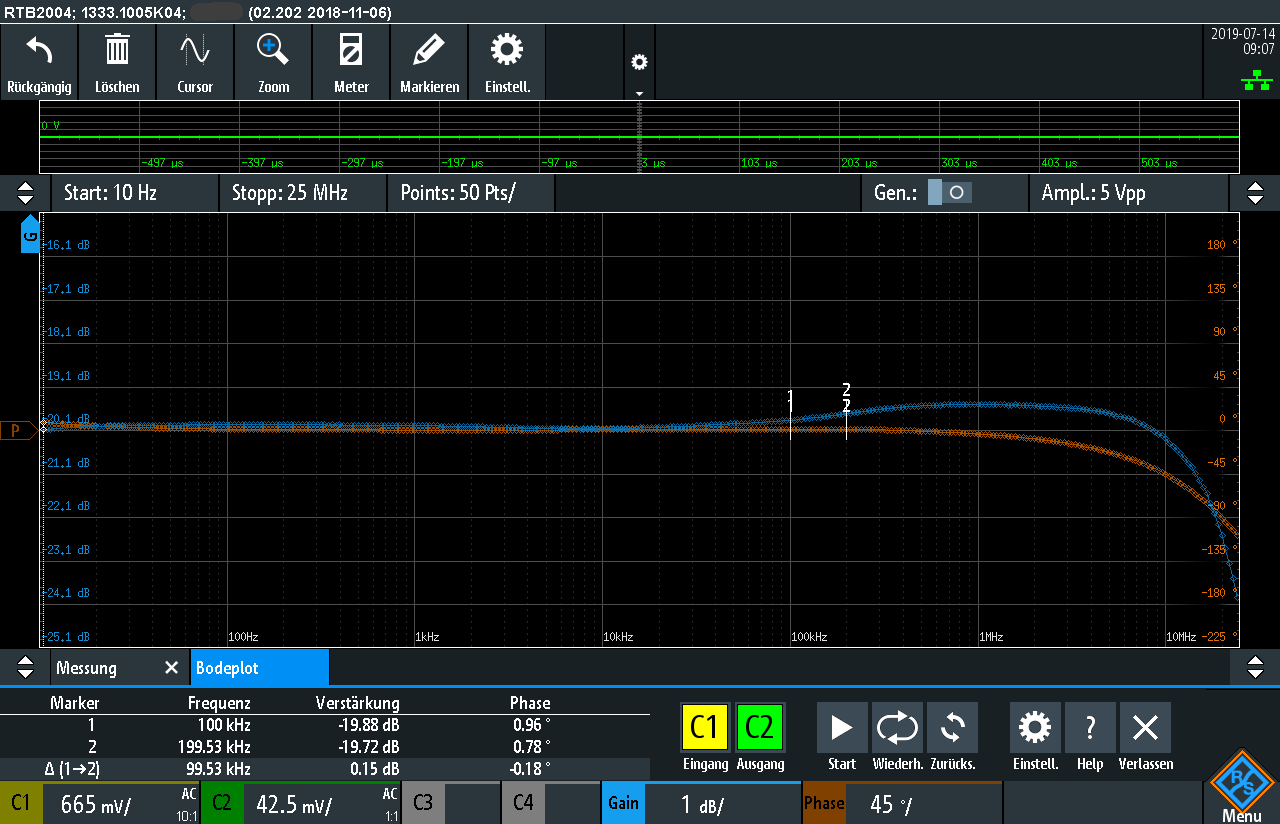

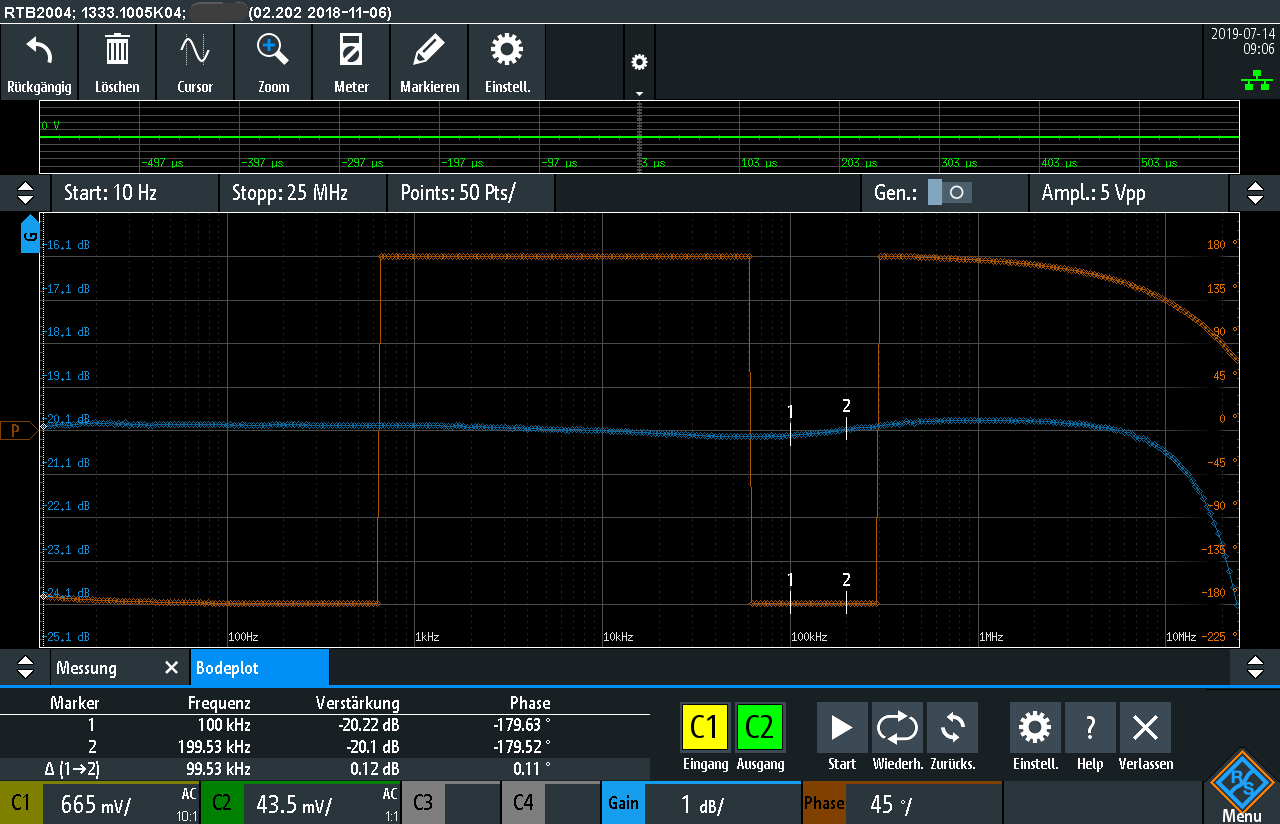

Anbei der Bodeplot eines Differenz-Tastkopfes. Einmal bei 0° und einmal
bei 180° Phasendrehung.
Die Messung funktioniert hervorragend, aber warum muss denn um Himmels
Willen dieser 360° Phasensprung sein???? Ja Ja R&S.
Vom mathematischen Standpunkt aus ist das normal, wenn man die Phase auf
+/-180° beschränkt. In Programmen kann man oft wählen ob man die Phase
mit phase "wrap"(+/-180°) oder "unwrapped" haben will. Mit "unwrapped"
geht die Phase ohne Sprünge einfach weiter, also z. B. auf -190° statt
auf +170°. Vielleicht knn man das ja in den Einstellungen wählen.
Die Funktion unwrap() gibt es z. B. in Matlab.

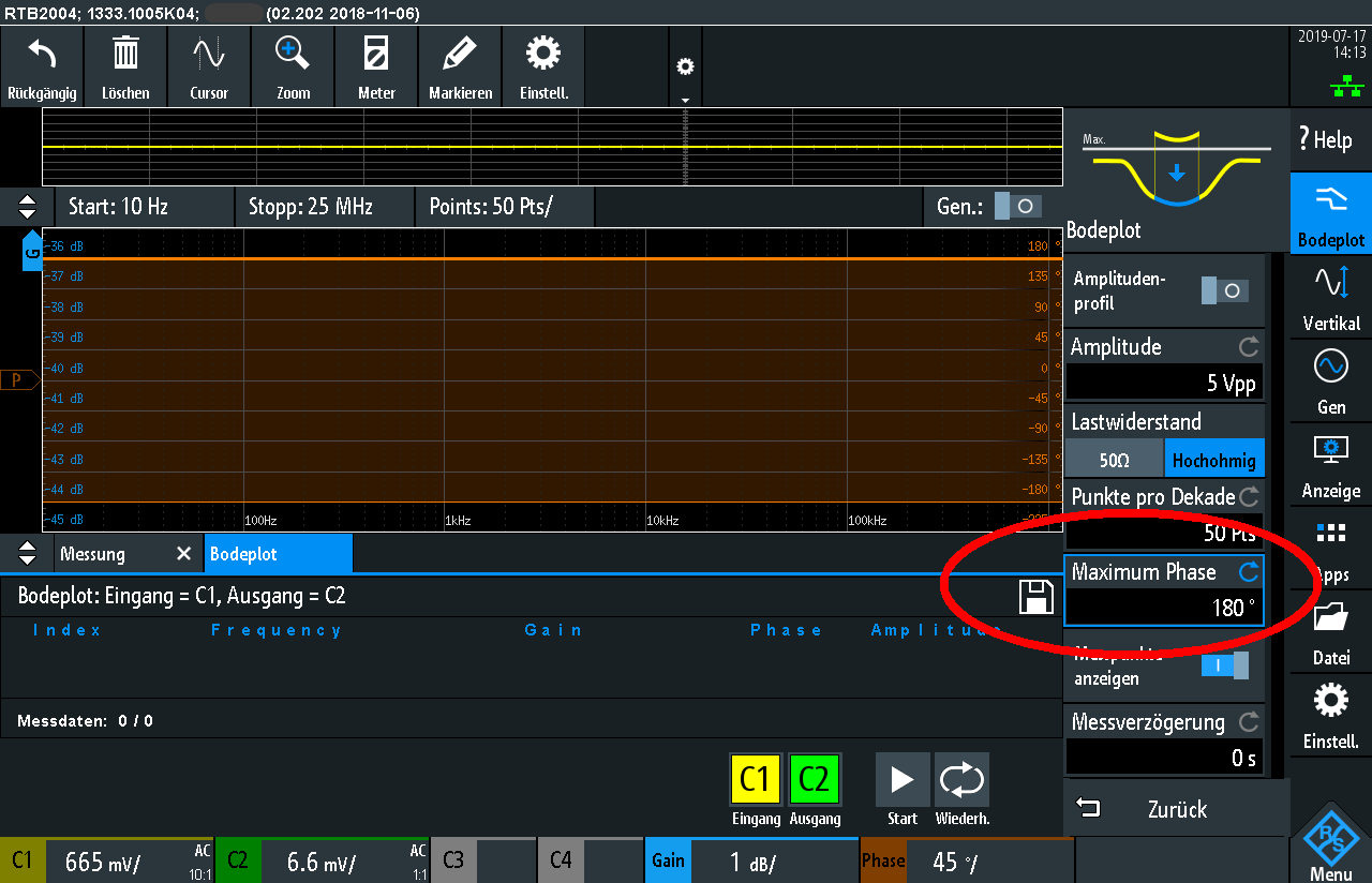

Gast #5910431
Wie ich inzwischen herausgefunden habe, ist die Skalierung der
Phasenanzeige möglich.
Siehe Anlage.
Leider nicht in deutschen Bedienungsanleitung beschrieben.
