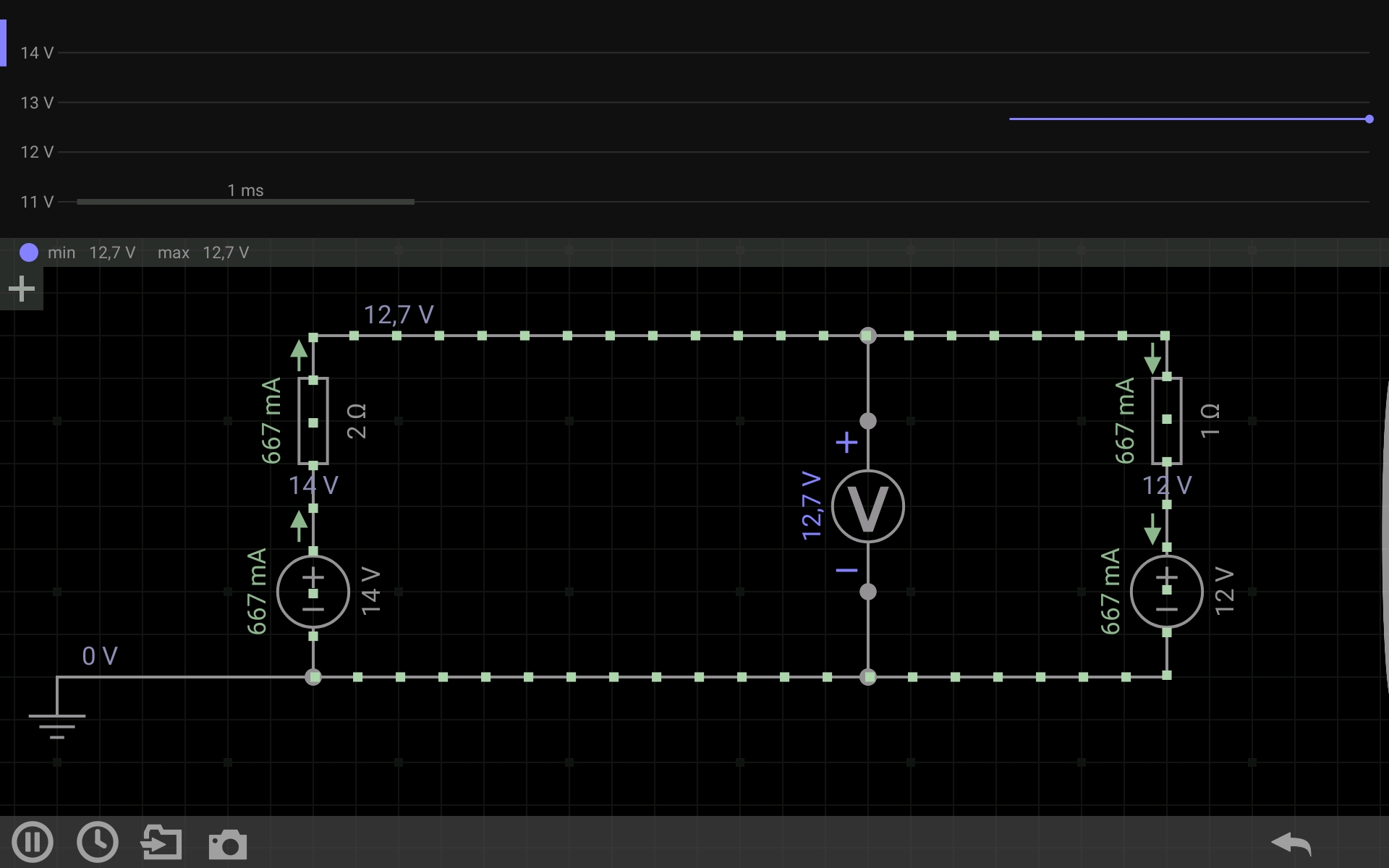

Hintergrund ist der, Messe ich bei laufender Lima am Auto die Spannung
der Batterie, würde ich gerne wissen was genau bekomme ich eigentlich
angezeigt. Wie sähe das als Schaltplan in forn von Widerständen aus bzw.
weshalb sehe ich einen geringere Spannung als mit ohne Batterie.
Dankeschön, guten Start in die Woche

Jetzt mal der Akku. Er hat einen Innenwiderstand. Man kann ihn so
messen: zuerst den Akku offen messen, dann bekommt man die Spannung am
Akku selbst, da bei einem Strom von 0 auch eine Spannung von 0 am
Innenwiderstand abfällt (mal wieder Ohm). Dann die Spannung bei 1A Last
am Akku messen. Jetzt bekommt man die Akkuspannung minus der Spannung am
Innenwiderstand bei 1A.
Jetzt legt man den Akku (z.B. mit 12V Leerlaufspannung) ans Ladegerät.
Am Innenwiderstand liegt jetzt eine Spannung von 14V-12V also 2V. Ist
der Innenwiderstand kleiner 0,4Ω müßten mehr als 5A fließen, das
Ladegerät regelt also seine Spannung soweit runter, bis 5A fließen (ein
Wert zwischen 12V und 14V). Steigt die Spannung des Akkus an, lädt er
sich also auf, wird die Differenz der Spannungen kleiner, der Strom
ebenfalls. Irgendwann ist der Zustand erreicht, wo der Innenwiderstand
keinen Strom von 5A mehr zulässt.
Ab jetzt bleibt die Spannung konstant, das macht das Ladegerät, und der
Strom sinkt durch die kleiner werdende Spannungsdifferenz weiter ab. Ab
einem minimalen Stromwert erklärt man den Akku für voll.
Der Innenwiderstand ist nun leider keine Konstante, er hängt vom
Ladezustand des Akkus ab. Das ändert aber an den obigen Überlegungen
nichts, es führt nur dazu, daß die Ladekurven nicht mehr linear sind.
MfG Klaus

Im Prinzip wird bei der Parllelschaltung aus Akku und Ladegerät der Akku
gewinnen und die Spannung bestimmen können, die man an der
Parallelschaltung mißt. Das gleiche ergibt sich wenn Du bei laufendem
Verbrennungsmotor an den Batteriepolen mißt. Dann ist der Auto-Akku
meistens schon gut voll und zeigt deutlich mehr als 14 V an, dabei
fließt auch nicht mehr viel Strom hinein.

Gast #5908218
Tim T. schrieb:
> Meine eigentliche Frage wäre aber die,
Deine eigentliche Verwirrung ist aber die:
Eine 12V Batterie hat mitnichtem immer 12V zwischen ihren Anschlüssen.
Ein 14V Ladegerät hat mitnichten immer 14V zwischen seinen Anschlüssen.
Grundsätzlich kann man die Auffassung vertreten: zwei mit einem Kabel
verbundenen Punkte haben immer DIESELBE Spannung, es kann nicht an einem
Ende 12V und am anderen Ende 14V gemessen werden.
Hätte das Kabel einen so hohen Innenwiderstand dass so eine
Spannungsdifferenz zu Stande käme, dann würde es entweder glühen,
durchbrennen oder wäre eher ein Widerstandskabel.
Die Spannung deiner Batterie steigt beim Laden von 12V bis 14V.
Demnach MUSS die Spannung am Ladegerät (oder auch der Lichtmaschine)

Ja stimmt das Leuchtet irgendwie ein, jetzt wo du es sagst. Ich kann mir
gut vorstellen das die Spannung nach Anlegen der Batterie, erst auf (um
beim o.g Beispiel zu bleiben) sagen wir 12 V (Spannung der Batterie,
Akku) "abfällt", (wobei ich glaube "abfallen" ist nicht das beste Wort
an der Stelle) und dann mit Steigender Ladung der Batterie, ansteigt bis
die Spannungs Differenz ausgeglichen ist.
Ich stehe grade etwas auf dem Schlauch weshalb das so ist. Aber da
Grübel ich gerne etwas, das hat noch nie Geschadet.  Nur als Idee, kann
ich mir das Szenario so vorstellen wie auf dem Bild ? Quasie die
Innenwiderstände als Spannungsteiler ? (Fiktive Widerstands Werte, hab
wie gesagt praktisch keine Ahnung, was wären eigentlich realistische
Werte zb. "relativ" Leere Autobatterie Blei Säure Typ, ganz grob ?)
Wie dem auch sei Danke schonmal, habt mir alle sehr geholfen
