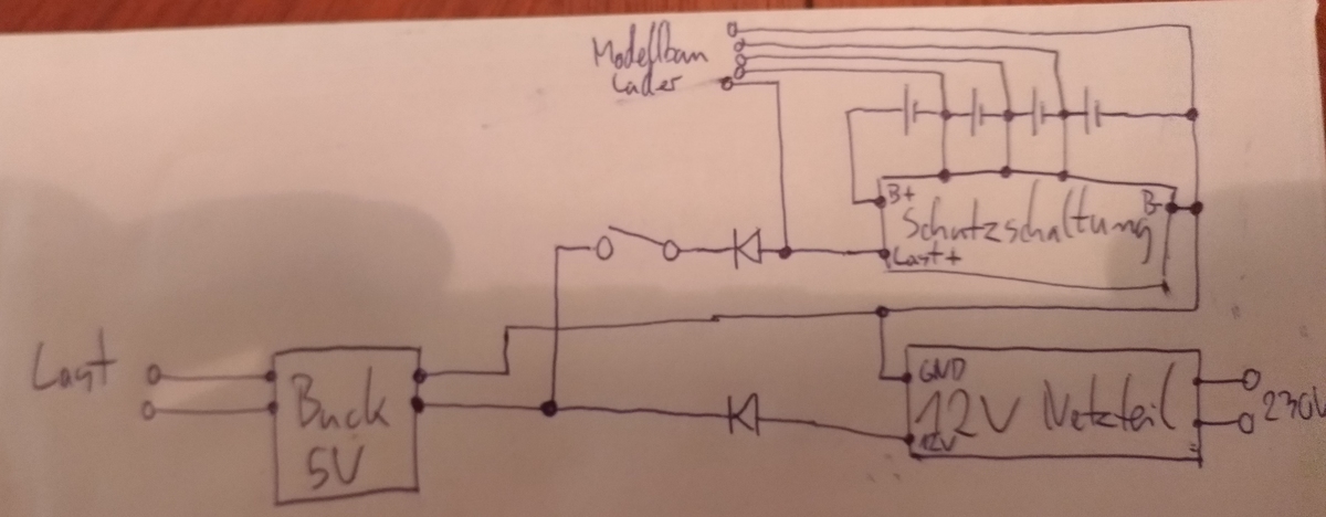

Ich möchte gerne meinen RasPi mit USB-Hub, Display, Lautsprecher etc
unterwegs benutzen und mir daher ein Akkupack selbst zusammenbauen, da
die Modellbau-Akkupacks so teuer sind und ich auch keine so hohen Ströme
brauche.
Ich würde mir dazu gerne einen neuen Laptop-Ersatzakku kaufen (4S3P
18650er Zellen mit 98Wh für 28€) und dort dann neue Kabel (und evtl.
eine neue Schutzschaltung) dranlöten.
Zum Laden hätte ich hier noch einen guten Modellbau-Lader der bis 6S
balancen kann.
Ich bin da nur gerade etwas überfragt, was für eine Schutzschaltung ich
da nehmen müsste.
Ich brauche keine Schutzschaltung mit Balancer Funktion (wie z.B. so
eine: https://de.aliexpress.com/item/32988561037.html), wenn der Lader
schon Balancing kann?
Wenn ich eine 4S Schutzschaltung ohne Balancing-Funktion (wie diese
hier: https://www.aliexpress.com/item/32846757831.html) verwenden würde,
kommt sich die dann mit dem Modellbaulader in die Quere, wenn ich noch
einen Satz Kabel zum Laden zwischen allen Zellen abzweige?
All die Schutzschaltungen scheinen immer vorzusehen, dass man die nur
direkt mit 16,8V über den Anschluss für die Last oder einen einzelnen
extra Ladeanschluss läd. Extra Anschlüsse für einen externen Balancer
habe ich da nie gesehen.
Kann mir da vielleicht jemand ein günstiges Schutzschaltungsmodul
empfehlen, bei dem es auch möglich ist mit einem Modellbaulader per
Balancing zu laden? Die Last würde wohl bei 4 Zellen in Reihe nie 4A
überschreiten.

Wenn der Lader schon Balancing kann, brauchst du die Balancing-Funktion
nicht extra.
Wenn der Balancer schon auf der Platine sitzt, braucht es ja auch keinen
Anschluss mehr für einen externen Balancer im Ladegerät. Wenn es aber
nur eine Überstrom/Ladeschluss/Entladeschluss/eventueller noch
Temperatur-Schutzschaltung ist, dann kannst du ja nur mit deinen Kabeln
von den Zellen zu deinem Ladegerät balancen. Die Schutzbeschaltung ist
am Balancen ja nicht beteiligt. Durchschleifen würde da ja nichts
bringen. Allerdings bestimmt die Schutzbeschaltung durch ihre
Einstellung dann auch einfach die Ladeschlussspannung und nicht dein
Ladegerät.
Vielleicht ist das sogar gut, da du LiIon an nem eigentlich für
LiPoly-Akkus gedachtem Ladegerät lädst und vielleicht bei deinem
Ladegerät die Ladeschlussspannung etwas zu hoch für deine 18650er sind
(0,1V oder so).
Bei dem von dir verlinkten Produkt (zweiter Link) sehe ich aber
Anschlüsse für jede Zelle, was auf Balancing hinweisen würde.
Habs zwar im Datenblatt des verbauten ICs nicht gefunden, aber sonst
würde es keinen Sinn machen.

OP #5908101
Ben schrieb:
> Ein Laptop Akku kommuniziert über einen Daten Bus mit dem Laptop und
> wird sich daher ohne Laptop nicht aufladen lassen, es sei denn du willst
> nur die Akku Zellen aus dem Akku ausschlachten.
Deshalb dachte ich auch da dann vielleicht nur die Zellen zu verwenden.
Die sind ja schon fest als 4s3p im Akku verbaut. Die originale
Schutzschaltung von dem Akku wird dann doch auch irgendwie mit Balancing
laden müssen, also sollten da dann doch schon Kabel zwischen allen
Zellen zur Elektronik abgehen. Sah jedenfalls beim zerlegen von anderen
Akkupacks auf Youtube so aus. Ich würde da dann die Kabel an der Platine
abtrennen, durchmessen welches Kabel wie an den Zellen hängt und dort
dann die neue Schutzschaltung anbringen, sowie gleich Kabel für den
Modellbaulader anbringen und ein paar dünne Kabel um den Akku per
Arduino zu überwachen. Damit würde ich dann auch gleich das Problem
umgehen, dass die originale Schutzschaltung vielleicht zu früh auslösen
sollte.

Gerne so lange wie möglich. Ich hatte damals schon eine 10000mAh
Powerbank für einen RasPi besorgt, welche ich als USV nehmen wollte, da
diese sich selbst an/ausschaltet wenn ein Verbraucher anliegt und auch
geladen werden kann während Last anliegt. Ich habe aber persönlich noch
keine Powerbank finden können welche mehr als 2,4A pro USB-Port ausgeben
kann, was für den neuen RasPi4 und ggf. zukünftige Upgrades schon etwas
zu schwach ist. Auch hätte ich eigentlich gerne mehr als 5V
Versorgungsspannung. Wenn ich z.B. 8V hätte, dann könnte ich ein
Steckernetzteil parallel zum Akkupack schalten und die beiden
Stromquellen dann per Dioden trennen, dass da das Netzteil nicht den
Akku läd. Dann könnte ich die Akkuversorgung per Schalter nach belieben
hinzu- und wegschalten, um den Akku etwas im Netzbetrieb zu schonen. Im
Internet habe ich recht günstige 9A Buck-Converter
(https://de.aliexpress.com/item/32807052041.html) gefunden, welche mit
über 20V Eingangsspannung umgehen können und die ich 5,0 oder 5,1V
ausgeben lassen könnte.
Ich dachte mir das etwa so wie beim Bild im Anhang.

Ich dachte die Anschlüsse für jede Zelle wären einfach nur dafür da,
dass die Schutzschaltung auch die Spannung der einzelnen Zellen auslesen
kann, anstatt nur die Gesamtspannung, um ggf. den Akku zu trennen, wenn
da eine Zelle zu tief entladen wurde, weil sie z.B. defekt ist oder so.

(Firma: matzetronics) #5908323
Björn M. schrieb:
> Die originale
Jo, dem ist so. Man kann vom Batteriecontroller die Spannung jeder
Einzelzelle abfragen, dazu führt von jeder Anzapfung der Zellen ein
Kabel zum Controller. Das bedeutet nicht, das Balancing stattfindet.
Aber die in einem Notebook Akku verbauten Zellen sind recht gleichförmig
und laufen deswegen nur wenig auseinander.
