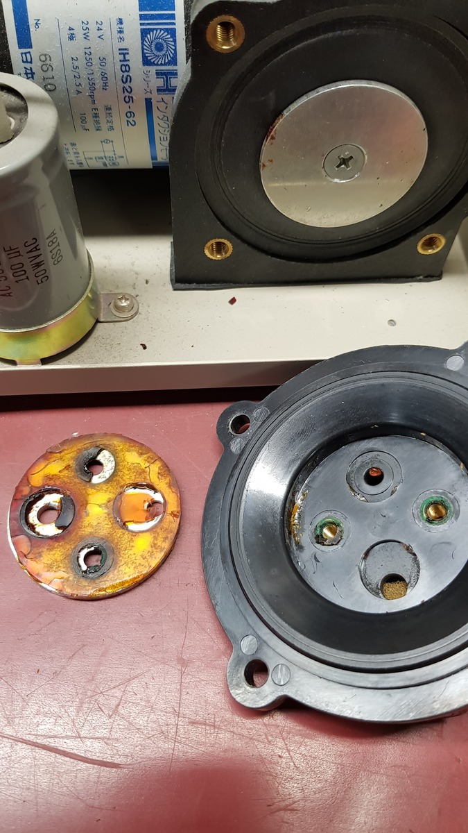

ich habe nun endlich günstig eine solide Entlötstation von Philips
bekommen, die SBC 314, die allerdings schon ein paar Jahre ihre Dienste
geleistet hat. Mir scheint, dass die interne Vakuumpumpe (Membranpumpe)
schon ziemlich schwächelt. Sie wird offensichtlich mit 24VAC (4-polig)
betrieben und es handelt sich bei ihr bestimmt um einen ziemlichen
Exoten. Warum hat die Pumpe vier Anschlüsse?
Könnte ich alternativ eine DC-Pumpe verbauen mit vorgeschaltetem
Wandler, was meint Ihr?
Die Station ist baugleich mit einer Hakko 707 (s. Anhang).
MfG
Bastian

Schon mal den Luftweg gereinigt? Wenn allein die Filter dicht sind
kann das den Effekt erklären.
> Exoten.
Woraus schließt du das? Siehst du einen dicken Transformator, der
in der Dokumentation nicht auftaucht? Den Text zu lesen hab ich mir
erspart. Ein Schaltnetzteil kann zwar DC mit entsprechender Leistung
bereitstellen aber kein AC.
AC-Motoren haben für gewöhnlich eine Hauptwicklung und eine
Hilfswicklung. Warum sollte das hier anders sein?
Man kann viel machen, aber bei deinen Kenntnissen schlag dir das mal aus
dem Kopf, weil du ja einen Motor brauchst, der da Leistungsmäßig mit
hält.
Die Drehzahl muss ja auch stimmen. Aufwand und Nutzen stehen in keinem
Verhältnis. Zerlege das Gerät (und auch den Motor) erst mal und
überprüfe
alles auf Funktionstüchtigkeit. Können ja auch die Lager sein oder
ein in die Jahre gekommener Kondensator.

Theoretisch kann man die originale Pumpe durch jede halbwegs passende
Pumpe ersetzen. Notfalls auch einfach Anschluss und eine Schaltleitung
(relais) nach "draussen" Legen  und andere Pumpe mit eigener
Stromversorgung und eigenem Gehäuse daneben stellen...
Allerdings ist bei Entlötstationen die Durchflussmenge (wie viel Luft
wird pro Sekunde bewegt) wichtiger als der absolut zu erzielende
Unterdruck. Denn der minimale Druck wird im Normalbetrieb bei weitem
niemals erreicht und muss auch nicht erreicht werden. Nur im Falle einer
verstopften Düse kommt es in etwa in diese Regionen... Im Prinzip ist
eine elektrische Entlötstation ja nichts anderes als ein winziger
Staubsauger mit heißer Rüsselspitze. Alles was beim Staubsauger gilt,
gilt auch bei es ES.
Und genau diese Angabe fehlt hier leider.
Da könnte man nur mit Versuch und Irrtum arbeiten.
ICh würde jedoch auch erst einmal vorschlagen vor einem Austausch/Ersatz
erst einmal eine Reinigung zu versuchen... Filter usw. müssen eh
regelmäßig getauscht werden. Und wenn das noch nicht reicht kann man
schauen ob die Pumpe innen verdreckt ist und das ggf. beheben ( Wenn
z.b. das Ventilplättchen/dessen Auflage verschmutzt ist dichtet es nicht
mehr richtig und die Leistung sinkt erheblich.)
Wenn es tatsächlich ein Kondensatormotor ist, dann könnte natürlich auch
der Kondensator schwächeln. Allerdings würde sich das in Form eines
schlechten Laufverhaltens (Anlaufen klappt manchmal nicht/stehenbleiben
oder unvorheshbare Drehzahlschwankungen) bei Belastung auswirken.

Wenn du mal die Beschreibung des TO sorgfältiger gelesen hättest,
wäre dir aufgefallen, dass er u.a. von 4 Anschlüssen geschrieben hat.
Weiterhin kann man Anhand des Schaltplans (PDF-Link,S.17)
erkennen, dass der Motor vier Drähte hat, wo in einem Kreis
ein Kondensator so verschaltet ist, dass ein 2-pol. Stromkreis
nach außen wirkt. Also die klassische Kondensatormotorschaltung.
Die Polzahl der Wicklung ist hier also nicht relevant, da ja
die Nenndrehzahl, neben anderen Motordaten eher ein Mysterium ist.
Da einen Ersatz zu finden, dürfte kaum möglich sein.
Dein Post ist zwar gut gemeint, wird dem TO aber kaum helfen.
