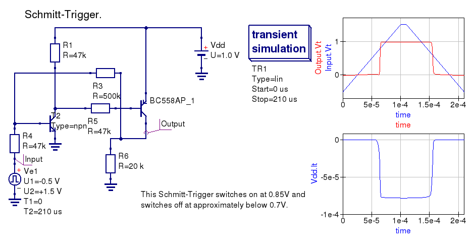

Habe selbst versucht einen diskreten Schmitt Trigger mit so niedrigem
Stromverbrauch zu entwerfen, denke nun aber auch, dass es nicht möglich
ist. Deshalb würde ich ja gerne seine Schaltung sehen.

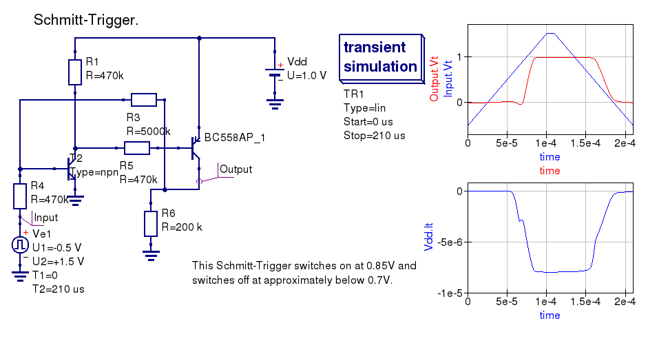

von Dieter (Gast)
Anbei eine Simulation mit üblichen Transistoren. Damit das klappt,
werden Transistoren benötigt die noch einen großen Verstärkungsfaktor
bei kleinen Strömen haben. Sogenannte Super h_fe Transistoren.
Zum Beispiel solche:
https://www.diyaudio.com/forums/solid-state/202031-questions-transistors-beta-hfe-3000-darl-topology.html
Allderdings nicht mit 100...200mA maximal, sondern nur mit 1...2mA
maximalen Kollektorstrom. Die gibt es aber nicht als diskrete Typen zu
kaufen.

Der Stromverbrauch liegt dabei trotz spezial-Transistoren immer noch ein
Stück über 1uA.
Werde dann wohl doch die integrierte Lösung von Marek nehmen.
