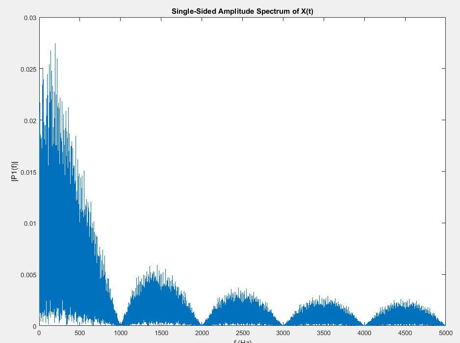

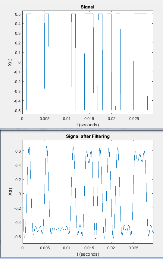

- Im Spektrum sieht das Signal wie im Anhang aus. (2 kBaud zufällige
Daten, 10-fach Oversampling) Das Signal und die Rekonstruktion aus den
Frequenzanteilen bis 1 kHz sind ebenfalls zu sehen.

Um das zu testen, habe ich das Matlab-Script so angepasst, dass es mit
einstellbarer Frequenz amplitudenmoduliert werden kann. Und wie
postuliert, sieht das Spektrum für sehr niedrige Trägerfrequenzen aus,
wie die "direkte Übertragung, Fall A". Siehe Anhang.
