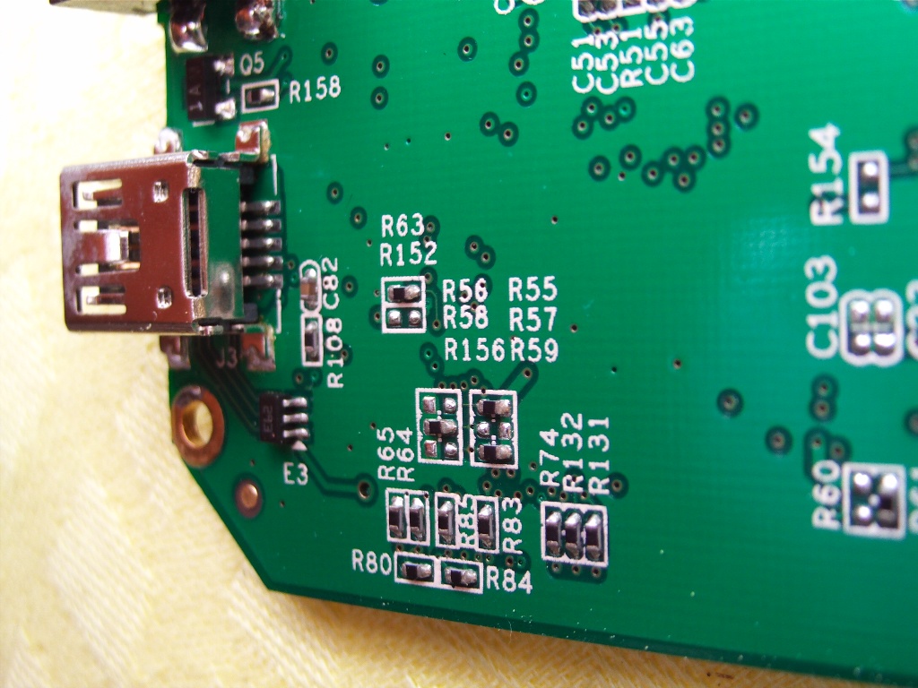

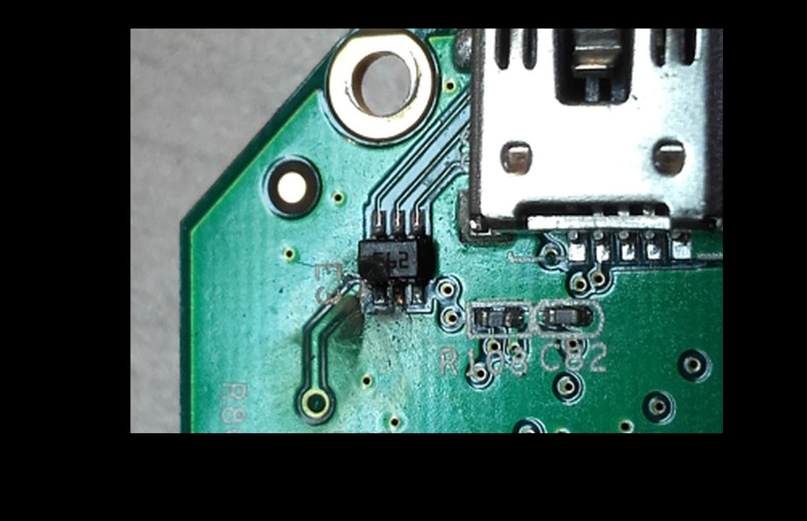

Ich hoffe das Ihr mir helfen könnt. Auf einem alten Navi Navgear GP43
ist ein SMD Bauteil verschmort. Das Gerät läuft zwar aber es wird der
Ladevorgang nicht mehr angezeigt.
Meine Frage :
Habt Ihr eine Ahnung um was für ein SMD Bauteil es sich handeln könnte.
Die Bauform ist extram klein Abmessungen ca 3mm x 2mm . Jeweils 3 Pins.
Bezeichnung die man lesen kann x62 vobei die erste Stelle zerstört ist
evtl 5 oder S . Welche Bauform ist das ? Ich bedanke mich für Eure Hilfe
Gruß Wolfgang

hinz schrieb:

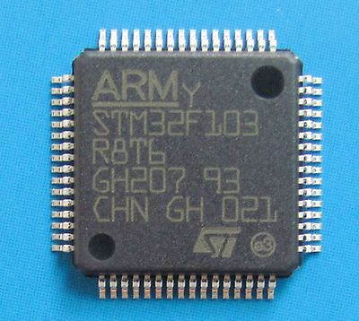

> Die eckige Schriftart ist für ST gar nicht typisch.
Wenn man sich die STM32 anguckt, ist es auch dieser eckige Font.
Ich bin mir mit dem Transil-Array recht sicher.
Oben die drei Leiterbahnen vom USB (vmtl. D+, D- und ID) unten VCC und
GND. Das ganze in der Nähe vom USB. Ziemlich sicher Überspannungsschutz.
Dazu passt das Pinout des ESDA6V1-5W6 und das Marking auf dem Foto kann
sehr gut eine E62 sein.

Sebastian R. schrieb:
Ganz anderes Gehäuse, ganz andere Fertigungslinie.

Jungs der Rentner bedankt sich. Das klingt alles sehr plausibel auch in
Verbindung mit der Vorgeschichte. Hatte damals einen Defekten Akku im
Navi den ich nicht erkannt hatte Ladung erfolgte über USB Buchse vom PC
Kartenschacht. Später hatte  aufeinmal die PC USB Buchse ein komisches
Verhalten was bei Ladung unendlich dauerte. Hab mir keine Gedanken
darüber gemacht und ne andere Genommen.
Hab übrigens den ESDA 6V1-5W6 schon bestellt.
