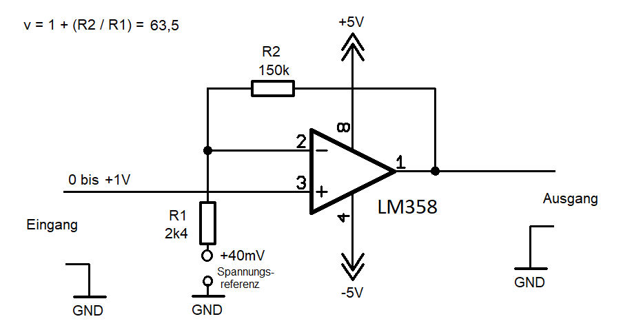

von Stromberg B. (Gast)
Ach soo! Das ist dann ein ganz normaler nichtinvertierender
DC-Verstärker. Ein Operationsverstärker LM358 mit Dualsupply und einer
Verstärkung von 62,5 wäre für diese Aufgabe ausreichend.

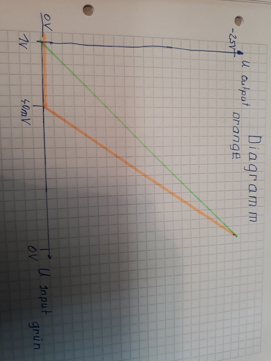

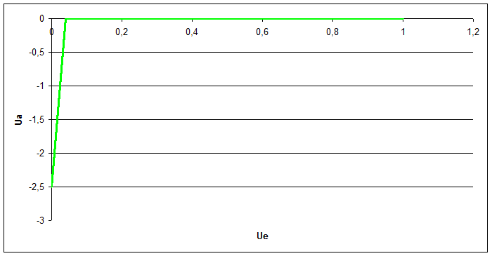

von c-hater (Gast)
Nichtwissender schrieb:
[weiteres Gesülze]
Warum zum Teufel kannst du nicht einfach ein simples Diagramm zeichnen?
Irgendwas wie das oben? Ist das das, was du willst?
Vermutlich ja, aber der Knick bei 0 Volt ist jetzt wohl vermutlich doch
nicht mehr so wichtig.

von Nichtwissender (Gast)
Hallo
Hab Diagramm gemacht.
LG
von c-hater (Gast)
Ja, das ist echte Kunst. Ein primitives Diagramm in sich selbst
widersprüchlich zu gestalten. Ich geb's auf....
Du bräuchtest eine Dual-Supply (+5V und -5V) und eine 40mV
Spannungsreferenz.
Ok, die Referenz bekomme ich hin.
Vielen lieben Dank
Stromberg B. schrieb:
> und eine 40mV
> Spannungsreferenz.
Wenn die +5V relativ stabil sind (7805), dann können die 40mV
Spannungsreferenz aus einem Spannungsteiler erzeugt werden (15k und
120R).
Ich gebe noch zu bedenken: Wenn am Eingang mehr als 40mV anliegen,
kommen am Ausgang mehr als 0 Volt heraus! Aber du schriebst weiter oben,
dass das wohl in deinem Fall egal ist.
> Spannungsreferenz.
Die genauen Werte wären
  Uref = 5V / 123 ≈ 40,65 mV   (statt 40 mV)
  v    = 62,5                  (statt 63,5)
Damit ist Ua = v · (Ue - Uref) + Uref = 62,5 · Ue - 2,5V.
von MaWin (Gast)
> habe Diagramm gemacht
Jetzt verstehe ich gar nichts mehr, das Diagramm zeigt doch komplett
Anderes, als deine Erklärung zuvor.
