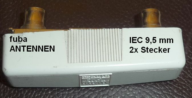

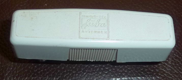

hab da einen IEC 9,5 mm TV-Adapter Stecker auf Stecker vollabgeschirmt
auf Widerstand geprüft = Durchgang von Innenstift zu Innenstift, zur
Abschirmung nichts gemessen.
Ist der bekannt und ist da ausser einem Draht irgendein Bauteil darin?

Das ist ein einfacher Verbinder, mit denen wurden die
Einzel-Kanalverstärker einer Gemeinschafts-Antennenanlage auf einer
Ausgangs-Sammelschiene verbunden. Ich habe das vor 35 Jahren mal
beruflich gemacht.

Japp und genau meine Eingangsfrage. Der Fall - brauch ein
UKW-Rundfunk-Genderwechsler für zwei Fertigleitungen aus derselben
Richtung ohne Dämpfung.
Danke, ergo ngeeignet!

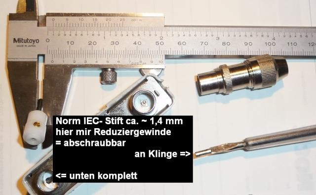

Der Verwendung als gender changer steht nichts im Weg, aber Vorsicht, es
kann sein, dass der Innenleiter-Stift kleiner ist, als bei einem
normalen IEC-Stecker. Bitte mit Messschieber prüfen, ich erinnere mich
da gaaanz dunkel...
muss nicht sein, kann aber sein.

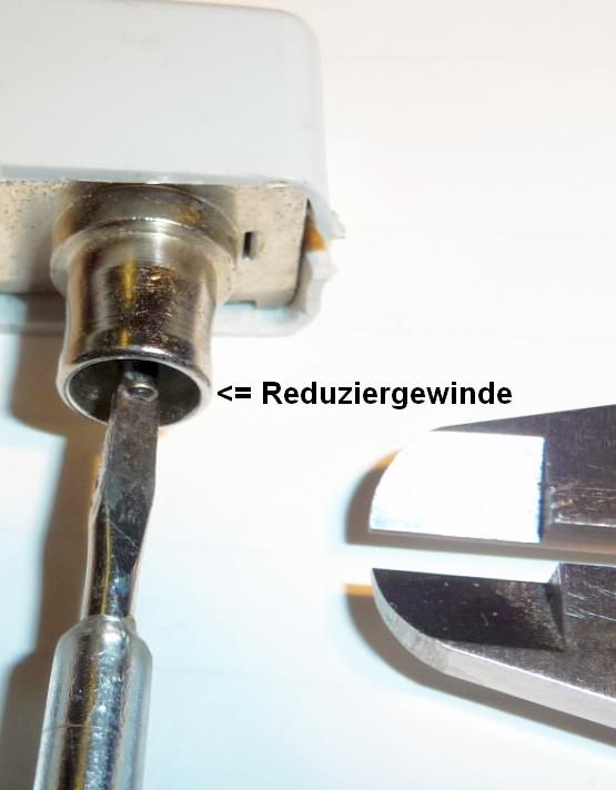

Die Botschaft las ich wohl, allein mir fehlt der Glaube. (frei nach
Faust]
Also nochmal genauer hingeschaut:
Der Innenstift Stift hat tatsächlich noch ein Reduziergewinde.
Ich staun des Aufwands - sollte wohl eine hauseigene Betriebsnorm sein,
oder was ist der tiefere Sinn?

das  ist so lange her... ich glaube, es sollte vermieden werden, dass
man eine Antenne an den Kanal-Verstärker- Ausgang anschliesst, die
Antennen wurden mit normalen IEC-Koaxsteckern angeschlossen (, die dann
nicht in die reduzierten Buchsen passten). Erinnere mich aber nicht mehr
100%ig.
