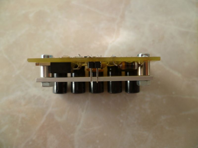

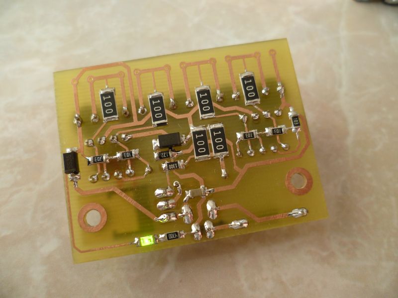

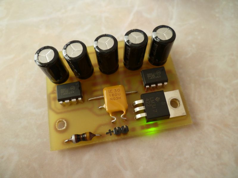

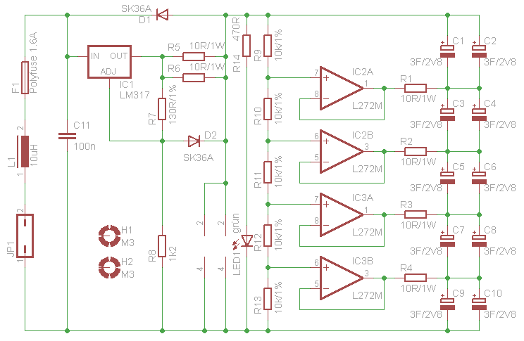

erarbeitet hier nun die End-Version für den Einsatz. In der Beilage
Bilder, die Eagle-Dateien und ein PDF des Layouts für die Nicht-Eagler.
Wie immer ist natürlich etwas falsch, diesmal habe ich zuwenig
Kondensatoren bestellt, nur 10 statt 20Stk. Reicht aber trotzdem gut.

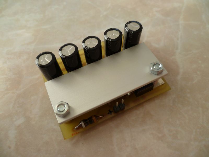

Dem LM317 habe ich ein Alublech spendiert, er wird sonst recht warm.
Der Vorwiderstand der LED heizt nun am meisten, der kann gut auf 1k oder
noch mehr vergrössert werden. Im nächsten Layout bekommt der noch eine
Zenerdiode, damit man sieht, wann der Speicher wirklich voll ist.
Der Formfaktor beträgt 53x42x20mm und ist für Spur 0(m) Modelle
konzipiert. Eine Verkleinerung für H0 sollte für den versierten Bastler
kein Problem darstellen.
