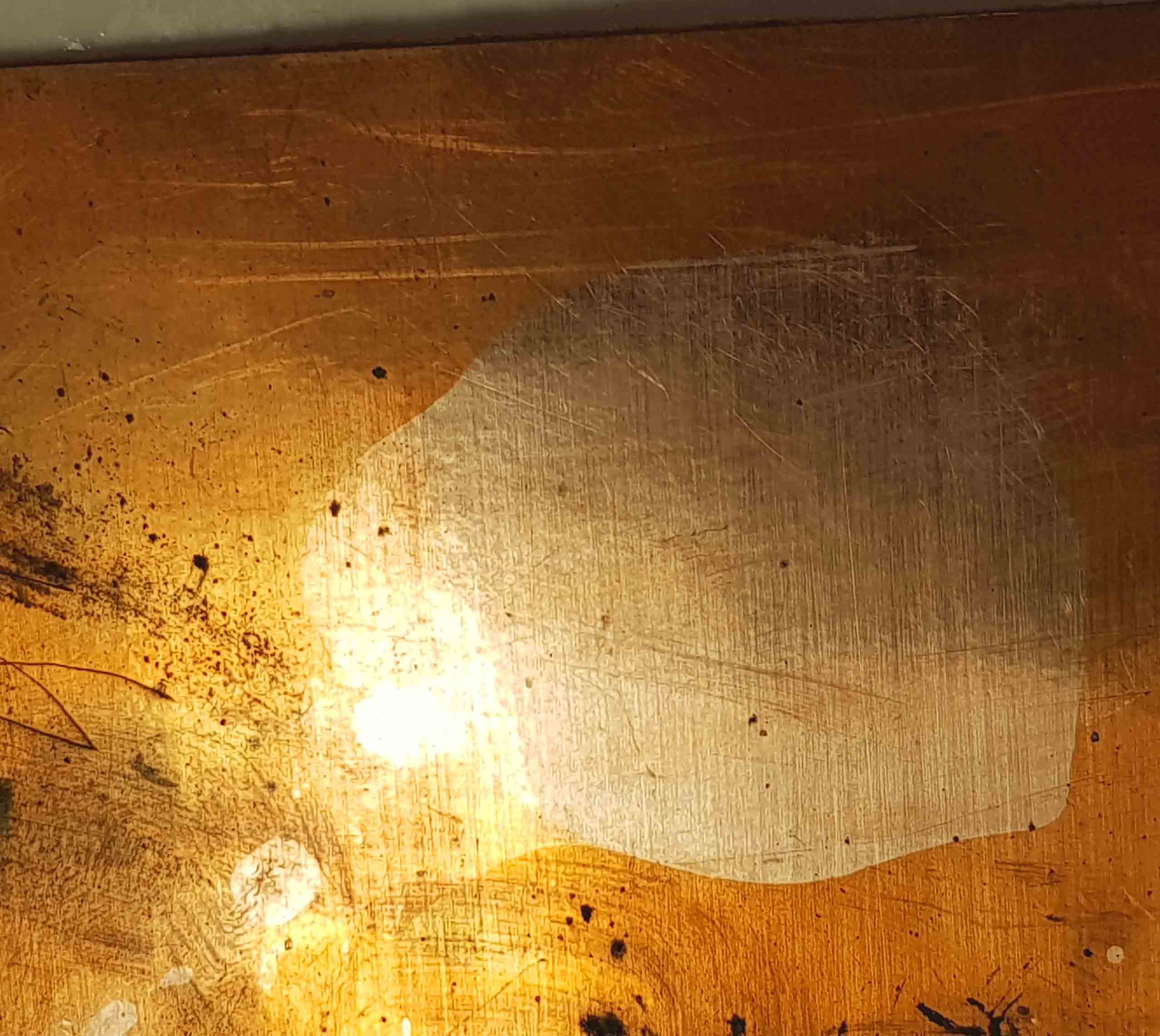

von Vitamin C (Gast)
Kupferoxyd entfernt man am einfachsten mit etwas Vitamin C in Wasser
aufgelöst. Gibts im Drogeriemarkt 100g ~2€.
Selbst bei einem ~45jahre alte Platinenrest war der Oxydfilm  mit ein
paar Körnchen Vit.C nach 5 Minuten vollständig verschwunden.

von Teo D. (teoderix)
Die Profis nehmen ein etwas gröberes Scheuermittel mit ~15-20% Vitamin
C. :)
Schützt auch ne Zeitlang vor Neubildung einer Oxidschicht.
Auf meine alte Endlötlitze kommt eine dicke
Aceton/Alk/Kolo/Salicylsäure Mischung. Ohne tut sich nichts mehr, mit
besser wie frisch gekauft. :)
