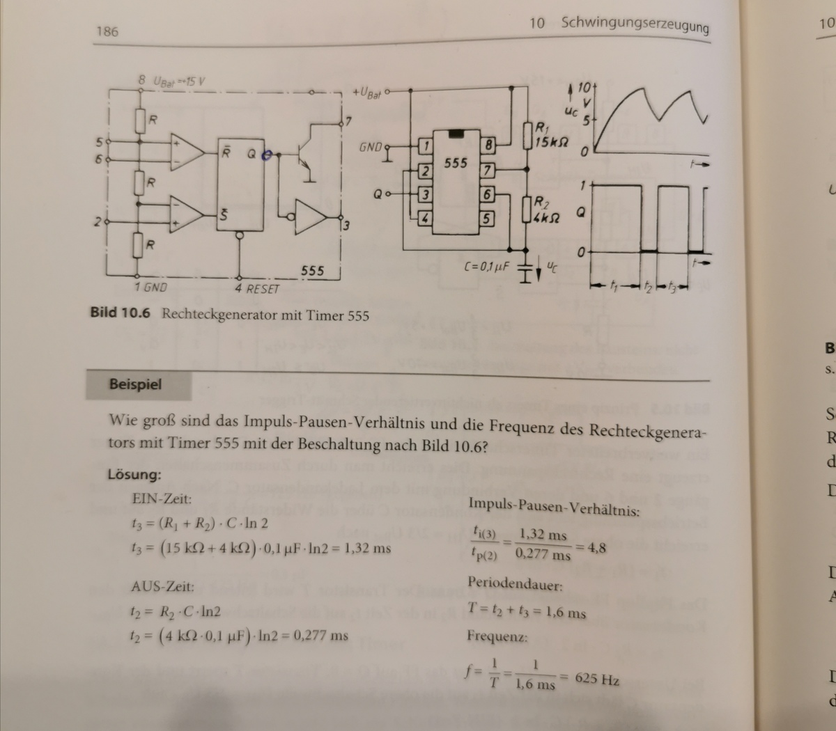

Hi
Ich moechte die Einschaltzeiten berechnen und sehe da irgendwo ein
Problem das richtige zu bekommen.
Vorerst mal nur die Ladezeit.
Die Aufladung erfolgt doch nach
UC =U*(1-e^(-t/T))
U ueber den beiden Widerstaenden ist beim Aufladevorgang ist doch UBat.
Die Kondensatorspannung pendelt immer zwischen 5 und 10V hin und her.
Deshalb betraegt UC = (2/3 - 1/3)*UBat
Damit ergibt das
 (2/3 - 1/3)*UBat = UBat *(1-e^(-t/T))
Dann erhalte ich aber
t= - (R1+R2) *C*ln(2/3)
und nicht ln2 und kein vorzeichen
Was mache ich falsch?
