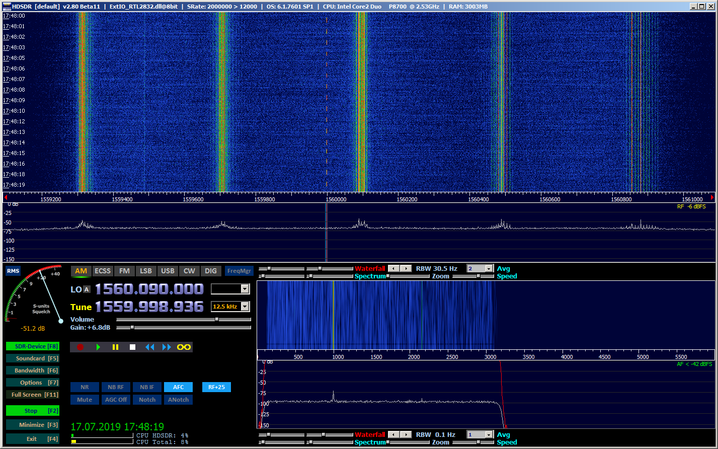

Hallo!
Ich habe hier einen DX-Patrol MK3.
Der LO läßt sich maximal auf 1768 MHz einstellen, obwohl lt.
'Datenblatt' 2 GHz möglich sein sollten.
Hat noch jemand so einen SDR-Empfänger und kann das evtl. bei sich
nachvollziehen?
Liegt das an der verwendeten Software (HDSDR), dem Treiber oder der
Hardware?
Außerdem zeigt der Quarz von dem Teil eine Abweichung von +30 ppm. Da
werden die 1,6 GHz vom Generator nur als 1.599.953.560 Hz angezeigt (ca.
50 kHz daneben), die zudem nach dem Einschalten noch kräftig driften.

"R820T and R820T2 from 24-1760 MHz", das sind auch meine Erfahrungen:
http://superkuh.com/rtlsdr.html
Sobald das R820T einmal aktiviert wurde, wird es recht warm. Auch nach
Beenden der Softwäre läuft das Frontend weiter und bleibt heiß. Der
Oszillator ist natürlich im Chip integriert und der Quarz wird in der
Regel direkt neben dem Chip angeordnet. Die beobachtete Drift ist damit
vorprogrammiert.
Eine kleine Verbesserung ergibt sich durch Kühlung des Frontends. Einen
kleinen Kühlkörper evtl. mit Lüfter aufkleben. Der Lüfter kann aus den
5Volt des USB-Sticks betrieben werden.
Dann gibt es noch TCXOs mit 28,8MHz zum Nachrüsten, damit wird die Drift
um ca. 2 Größenordnungen geringer.
