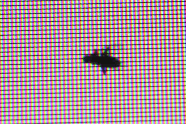

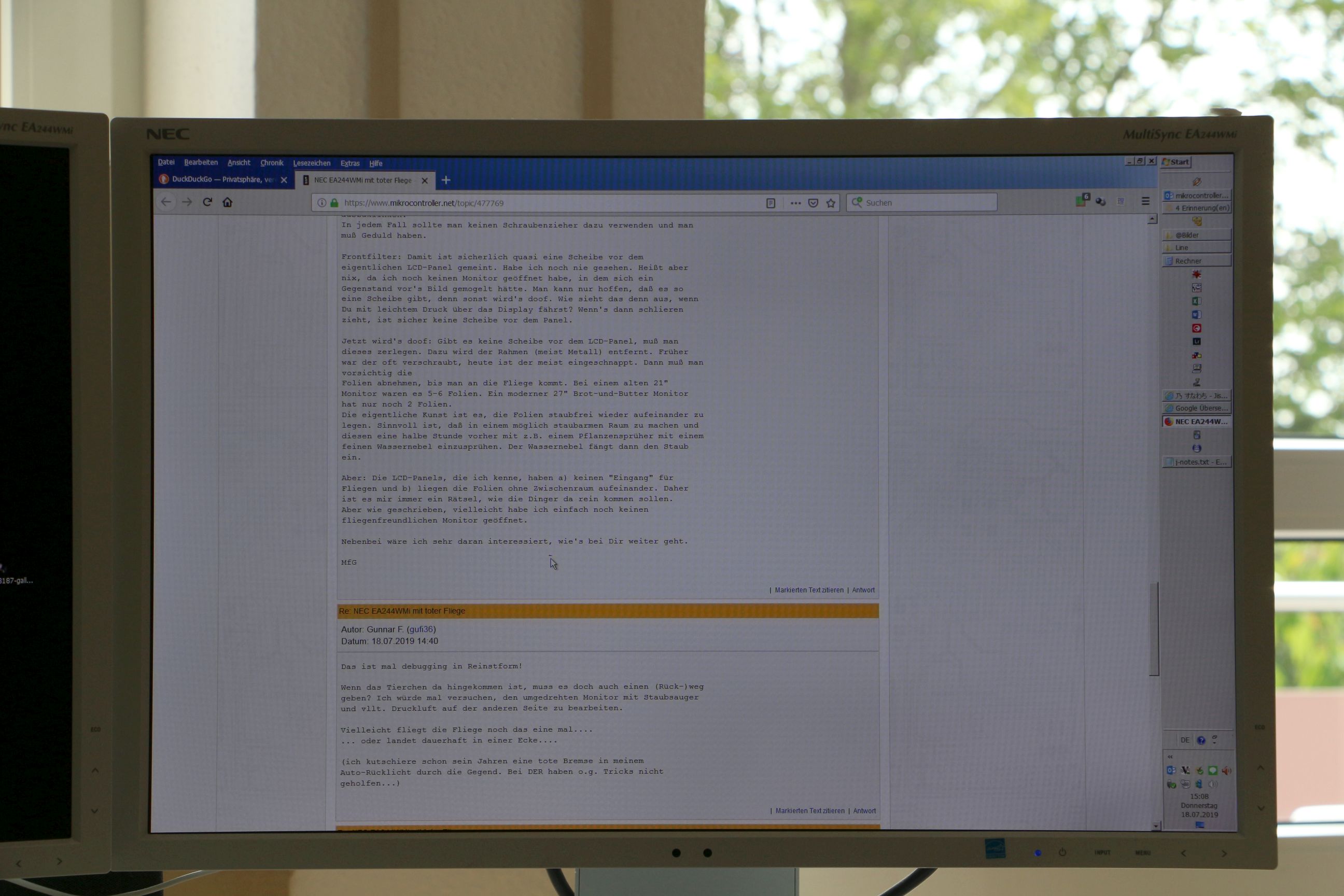

OP (Firma: www.harerod.de) Persönliche Seite #5911690
Für die Interessierten, Bilder im Anhang. Das erste Bild ist vom
Fußboden des Balkons vor dem Bürofenster.
Ich habe schon aus mehreren Bildschirmen Fliegen rausdomptiert - die
hier muss letzte Nacht reingekommen und gestorben sein.
Ich hatte eingangs Frontfilter geschrieben. Ich weiß im Moment nicht
genau, ob es tatsächlich ein Filter oder nur eine Entspiegelungsscheibe
o.ä. ist. Einigen wir uns auf "Scheibe" als Arbeitstitel.

Persönliche Seite #5912370
Auf dem Bild sieht man, daß das Vieh da ist, nicht aber, daß es vor
dem Displaypanel sitzt.
Säße das Vieh vor dem Displaypanel, wäre es auch bei ausgeschaltetem
Monitor sichtbar.
Wäre bei Deinem Monitor eine Scheibe mit Abstand vor dem Panel montiert,
würdest Du eine deutliche Parallaxe wahrnehmen können, wenn Du z.B. ein
Postit auf den Monitor klebst und aus verschiedenen Winkeln auf das
Display guckst.

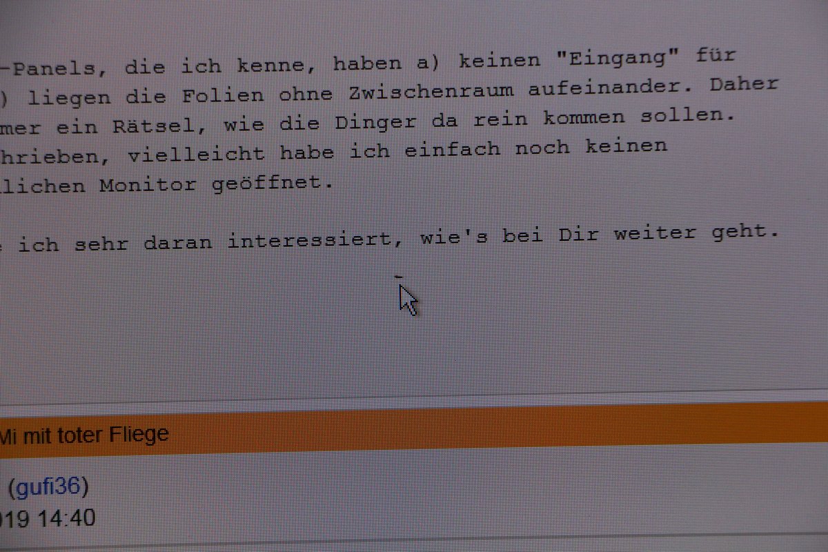

Gast #5912448
Hallo
Ich hatte gestern nachmittag die Gelegenheit, mir den Fliegenmonitor des
Bekannten anzuschauen (anbei ein Foto). Vor dem Panel oder als oberste
Schicht ist jedenfalls eine deutlich dickere "Scheibe" als die Folien
auf meinen Monitoren.
Im Gegensatz zu meinen Monitoren kann man mit dem Finger die Scheibe
nicht so drücken, daß es bei Bewegung Schlieren zieht. Klopft man
