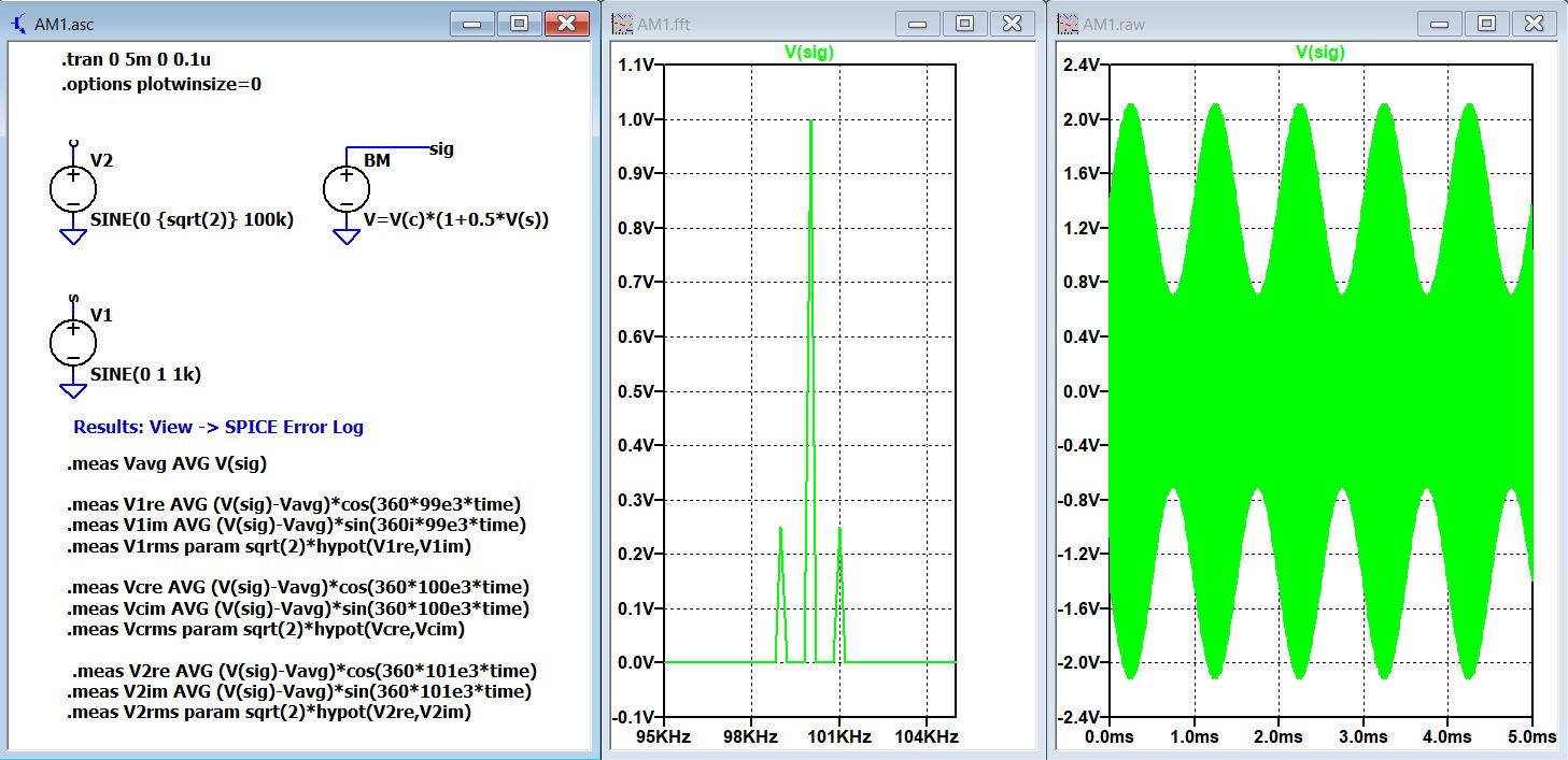

#5912110
Ich habe dir mal ein Beispiel mit .MEASURE gemacht. In dem Beispiel
werden die beiden Seitenbänder und der Träger gemessen, 99kHz, 100kHz,
101kHz.
Vermutlich muss man den maximalen Zeitschritt noch weiter reduzieren um
genügend Genauigkeit zu bekommen. Eventuell lohnt es sich auch noch die
Daten mit double precision zu speichern da .measure mit den
gsepeicherten Daten verarbeitet.
.options numdgt=10
Kontrolliere bei mehreren Beispielen mit der FFT ob die gewünschte
Genauigkeit erreicht wurde.
Ergebnis: Beachte die Werte bei v1rms, vcrms und v2rms. Die Werte
sollten 0,25, 1, und 0,25 sein.
View -> SPICE Error Log
vavg: AVG(v(sig))=9.19984e-010 FROM 0 TO 0.005
v1re: AVG((v(sig)-vavg)*cos(360*99e3*time))=0.176542 FROM 0 TO 0.005
v1im: AVG((v(sig)-vavg)*sin(360i*99e3*time))=-2.14701e-007 FROM 0 TO
0.005
v1rms: sqrt(2)*hypot(v1re,v1im)=0.249668
vcre: AVG((v(sig)-vavg)*cos(360*100e3*time))=1.87688e-009 FROM 0 TO
0.005
vcim: AVG((v(sig)-vavg)*sin(360*100e3*time))=0.706176 FROM 0 TO 0.005
vcrms: sqrt(2)*hypot(vcre,vcim)=0.998683
v2re: AVG((v(sig)-vavg)*cos(360*101e3*time))=-0.176546 FROM 0 TO 0.005
v2im: AVG((v(sig)-vavg)*sin(360*101e3*time))=-2.1852e-007 FROM 0 TO
0.005
v2rms: sqrt(2)*hypot(v2re,v2im)=0.249674
