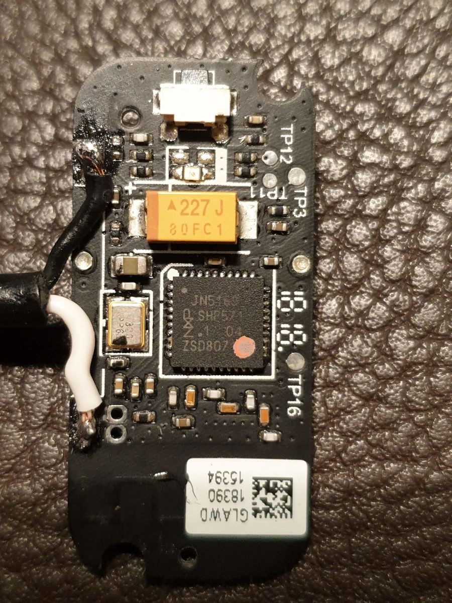

Ich habe an meinen Rollläden eine Kontaktleiste, um beim Anfahren eines
Hindernisses den Rollladen wieder zurückzufahren und zu blockieren.
Die Kontaktleiste besteht aus zwei sich gegenüberliegenden elektrisch
leitfähigen Leisten mit einer Kupferverbindung.
Ausgewertet wird das ganze mit einem Xiaomi Türkontakt Sensor, dessen
Reedkontakt ich gegen die Kontaktleiste getauscht habe.
Die meiste Zeit funktioniert der Aufbau. Doch von Zeit zu Zeit erkennt
der Sensor einen geschlossenen Stromkreis, obwohl dieser offen ist.
Beim Prüfen des Stromkreises wenn der Sensor fehlerhaft auslöst, ist mir
aufgefallen, dass der Xiaomi Sensor beim Berühren der Kontakte wieder
einen offenen Stromkreis erkennt.
Es scheint, als ob sich etwas statisch auflädt oder ein elektrisches
Feld entsteht, was den Xiaomi Sensor auslöst.
Ich habe schon viele Xiaomi Sensoren für viele andere Dinge missbraucht,
aber nur in Verbindung mit den Kontaktleisten gibt es Probleme.
Ich habe nun die Empfehlung bekommen, einen Widerstand der Kontaktleiste
parallel zu schalten um den Effekten entgegen zu wirken. Leider finde
ich jedoch keinen Widerstand der hochohmig genug ist, um den Sensor
nicht auszulösen. Mein Sortiment geht leider nur bis 1M Ohm. Ich glaube
daher, diese Richtung wird nicht funktionieren.
Jetzt würde ich den Sensor gerne unempfindlicher machen.
Auf der Platine lässt sich die Schaltung nicht nachvollziehen. Ein Bild
habe ich dennoch anbei.
Wie man merkt, bin ich kein Elektroniker, daher hoffe ich auf euch:
1. Was passiert physikalisch in der Kontaktleiste(Kapazität, statische
Aufladung etc.) Ich würde es gerne Verstehen...
2. Wie bekommt man eine Schaltung mit einem Reedkontakt dazu, nicht so
empfindlich auf Störungen zu reagieren?
Edit: Habe gerade bemerkt, dass der Sensor bereits bei feuchten Fingern
auslöst.

Foto vom Aufbau (vor allem die Kontaktleisten) + kleiner Schaltplan per
Handzeichnung.

Wie ich auf paar Bildern gesehen habe, wird der Sensor mit einer
Batterie betrieben. Ich dachte die Anschlussdrähte in deinem Bild kommen
von der Versorgung. Da hast du aber deine Kupferkontaktleisten
angelötet.
Vermutlich war der Sensor nicht dafür entwickelt eine längere Verbindung
zwischen dem Mikrocontroller auf der Platine und den Kontakten zu haben.
Im Grunde können deine beiden Kontakte und die Leitung sich wie ein
Kondensator verhalten. Außerdem durch das vermutlich längere Kabel auch
wie eine Antenne.
Mess doch mal die Spannung jeweils zwischen den beiden Kontakten an der
Platine (ohne Kabel) und dem Minuspol der Batterie dieses Xiaomi.
Was für ein Strom fließt, wenn die beiden Kontakte sich berühren?
Einer der zwei Kontakte ist direkt mit dem Minuspol der Batterie
verbunden. Zwischen dem Anderen und dem Minuspol messe ich 1.053V.
0.1uA

Ja, kann ich nachvollziehen. Habe leider kaum Infos. Den Chip Typkonnte
ich eben noch herausfinden. Ist ein NXP JN516x:
https://www.nxp.com/products/wireless/proprietary-ieee-802.15.4-based/zigbee-and-ieee802.15.4-wireless-microcontroller-with-256-kb-flash-32-kb-ram:JN5168
Was meinst du mit Eingang der Platine?
Wie waere es wenn man den "1.053 Pin" ueber  10-100 kOhm mit Plus
verbindet ?
Das sollte den Eingang auch niederohmiger machen und eventuell die
Schwelle anheben
Wenn die Leisten kontaktieren wird es ja ohnehin auf Gnd gezogen
Man muss nur den eventuellen zusaetzlichen Stromverbrauch beachten
