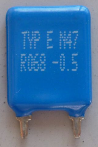

Servus allerseits
Von einer befreundeten Firma habe ich mehrere hundert Widerstaende
geschenkt bekommen, von dem aber kein Datenblatt aufzutreiben war. Von
dem einen habe ich ein Bild angehaengt.

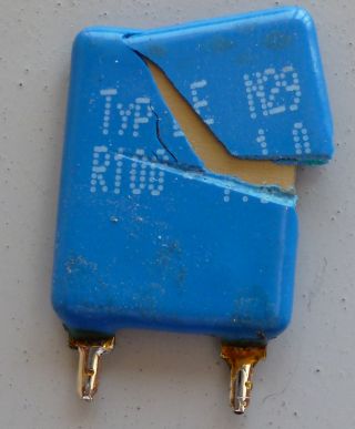

Beim anderen steht drauf:
Typ E  N29
R100 - 1.0
Wert und Toleranz sind ersichtlich. Nur würden mich auch die restliche
Werte interessieren.

Ob das ein ohmscher Widerstand/ 68mOhm shunt ist?
Drosseln werden das sein.
N47 ist ein Ferritmaterial u. R068 steht für 0,068uH

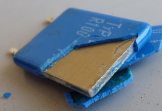

knack halt mal ggf. eins auf
Gast #5912604

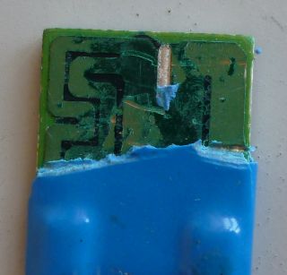

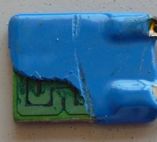

Sieht ja schlimm aus: ein Stück Platine wollen die als Widerstand
verkaufen, bloss weil es hübsch in blauem Epoxy eingegossen ist ?
Selbst wenn es kein Kupfer mit seinem Temperaturkoeffizienten ist
sondern Metallfolie, ist die Montage auf einer stinknormalen
Leiterplatte mit ihrer geringen Hitzebeständigkeit eine Zumutung.
Und die Mäander mögen künstlerisch weftvoll sein, taugen aber nicht zur
Verhinderung der Induktivität, und die kaschierte Rückseite bringt
gleich nocb mal Streukapazität hinzu.
Wegschmeissen.
