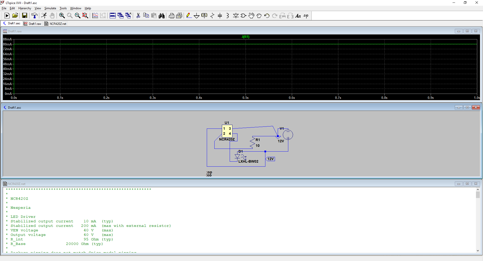

ich würde gerne in einem Projekt den NCR420ZX verwenden.
Ich möchte einen Strom von 80mA an den LEDs haben.
Leider werde ich aus dem Datenblatt nicht so schlau.
IN LTSpice komme ich auf 10 Ohm damit ich 80mA habe.
Im Datenblatt aus "Fig.7" sollte es mit 10 Ohm aber zwischen 90 und 95mA
liegen.
Wo könnte hier der Fehler liegen?
Danke und Gruss
> liegen.
Fig. 7 gilt bei 40V an Ven (also vor dem Basiswiderstand). Bei dir
liegen da aber nur 12V - schau dir in Fig. 14 den Einfluss von Ven an.
Außerdem sind das jeweils nur typsiche Werte - du wirst nicht exakt den
Strom bekommen, den du aufgrund der Kennlinien erwarten würdest.
