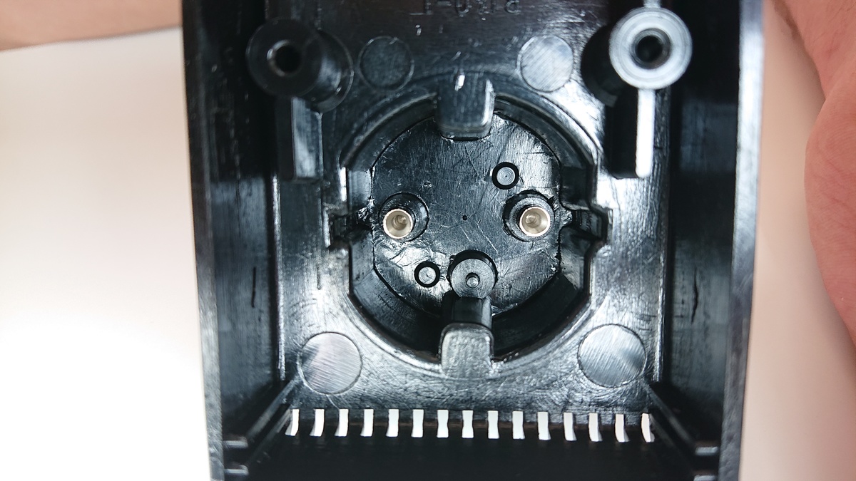

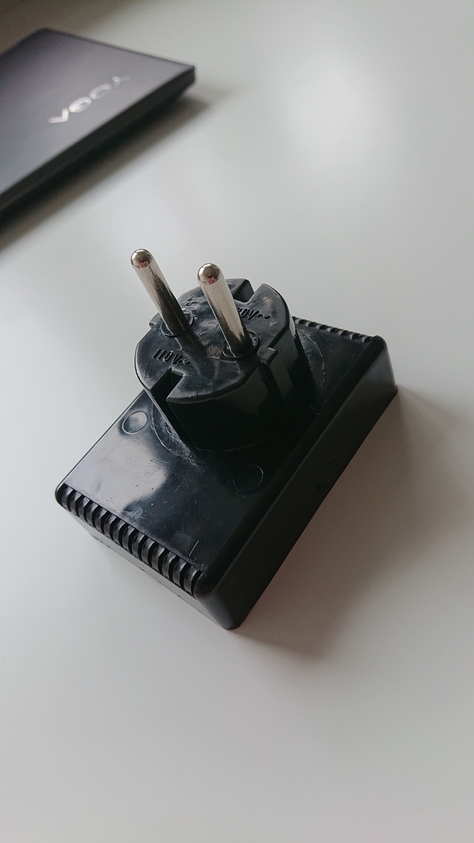

ich habe solche Steckergehäuse gekauft um meinen Kram da reinzupacken:
https://m.reichelt.de/steckergehaeuse-mit-schutzkontaktstecker-73-x-53-x-43-mm-ssg-200-sk-i-p35972.html
Wie verbinde ich denn bitte meine Kabel mit den Kontakten vom Gehäuse?
Wird sowas gecrimpt oder gelötet oder wie macht man das in der Regel.
Ich meine ich krieg die da schon hin, aber mich interessiert wie das
professionell gemacht wird.
Anbei ein paar Bilder um ins Bilde zu kommen.
Danke,
Andi

schau mal ins Datenblatt bei Reichelt, da steht "Kontaktstifte mit
Lötanschluss".
Bei "Fabrikfertigung" habe ich bisher aber meist gecrimpte Anschlüsse
gesehen.
> Lötanschluss".
Ahh ja, das hab ich sogar beim Kauf gelesen, ich erinnere mich ;-)
Ansonsten Danke für die Meinung, ich dachte auch das mal gecrimpt
gesehen zu haben.
Damit hat sichs eigentlich erledigt.
Andi
Gast #5913007
Dafür brauchst du einen ziemlich großen Lötkolben- Mindestens 100W würde
ich empfehlen, denn es muss schnell gehen.
Wenn du die Stifte zu lange langsam erwärmst, schmilzt das Gehäuse.
