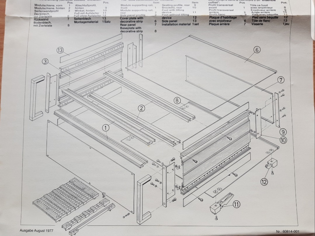

ich habe einige alte Schroff Gehäuse geerbt. Kann mir jemand ein Bild
zeigen, wie sowas damals zusammengebaut ausgesehen hat? Ich hab keinen
Plan wie ich mit den Teilen (nicht alle auf dem Bild) was
zusammenbekomme.

von Volker S. (sjv)
Die Schienen (oben im Bild) werden zwischen die Seitenteile (mitte)
geschraubt. Die blauen Bleche (unten) sind Verkleidung und werden außen
in die Seitenteile eingeschoben.

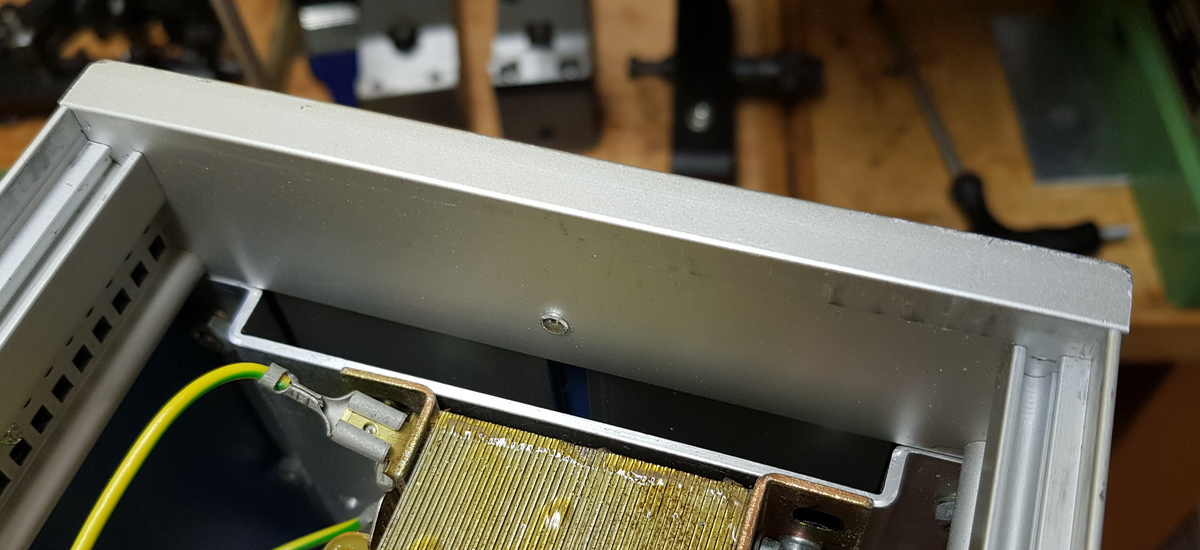

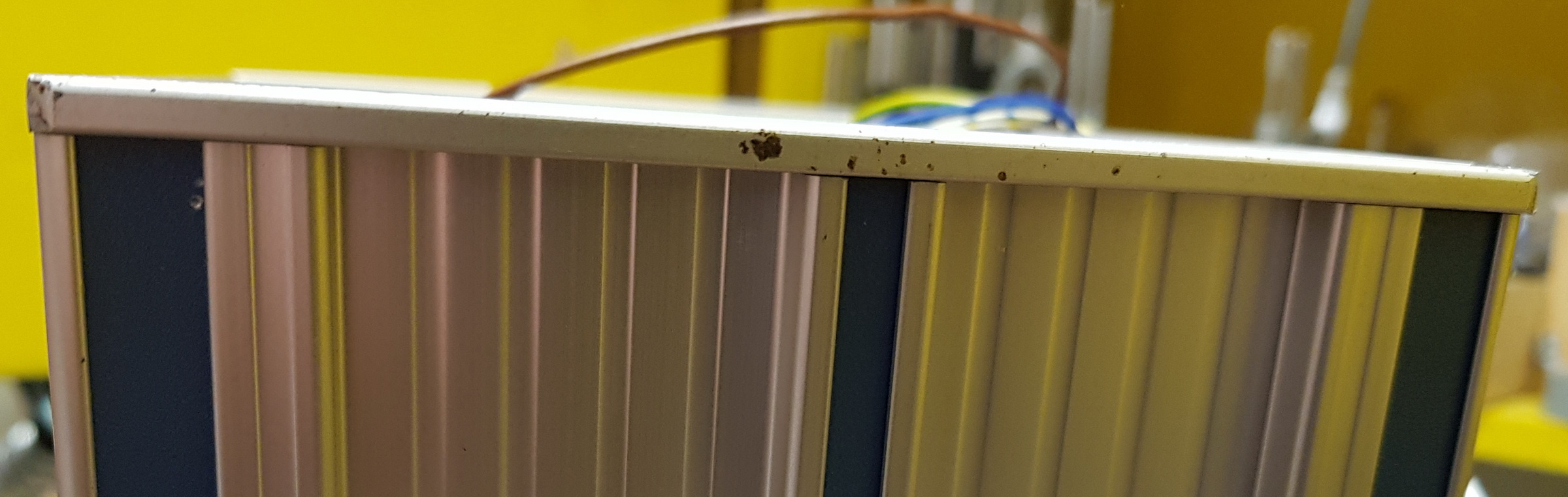

das würde mich im Detail auch interessiern,
aber in umgekehrter Richtung, ich habe so ein Gehäuse und bekomme es
nicht zerlegt, bzw. finde keinen Zugang zu einigen lockeren Schrauben

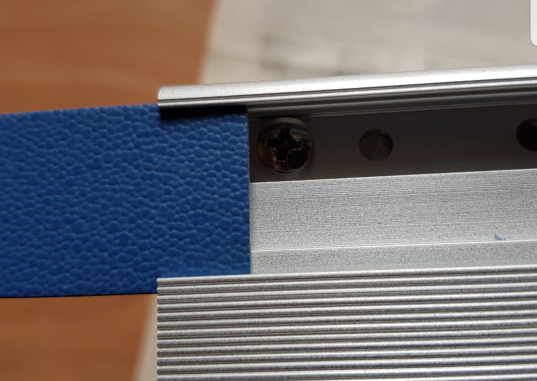

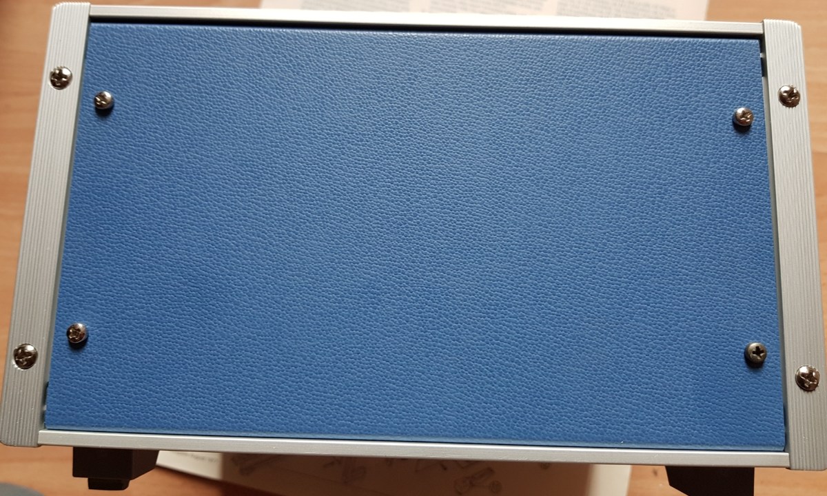

Hab in einer weiteren Packung eine Anleitung gefunden. Gehäusebausätze
stammen von 1977.
Bei mir müssen Front oder Rückblende abgenommen werden. Dann können die
Blauen Seitenblenden entfernt werden und es kommen die Schrauben der
Querstreben zum Vorschein (siehe Bilder). Leider habe ich keine
Frontblenden. Die gehörten scheinbar nicht zum Lieferumfang.
von Gerrit (Gast)
... und wenn man hinten links und rechts die beiden schmalen,
geriffelten Alublenden abschraubt, lassen sich Deckel und Boden
herausziehen.
von Maik .. (basteling)
Super, danke für die Skizze.

von georg (Gast)
Das wäre auch nicht sinnvoll, weil man da ganz unterschiedliche Teile
einbauen kann, es ist ja ein 19-Zoll-System. Dazu gibt es Frontplatten
für die ganze Breite oder Teilfrontplatten mit x TE (an Leiterplatten
oder zum fliegend anschrauben) oder Kasetten oder fertige Module oder
oder oder...
Alles andere beschreibt die Explosionszeichnung von Gerrit erschöpfend.

von H. L. (hans_la)
@Gerrit,
das habe ich vermutet (Front oder Rückblende abnehemen)
leider kann ich auch dort keine zugänglichen Schrauben finden
von Gerrit (Gast)
Auf meinem Bild von 17:09 hinter den schmalen 4 Seitenblendnen sind sie
nicht?  Dann muss es ein anderes Gehäuse sein.

von Dr.Who (Gast)
Mach doch mal ein paar Bilder und stell die hier ein.
von H. L. (hans_la)
Hier die Bilder
(hat etwas gedauert, war nicht zu Hause)
